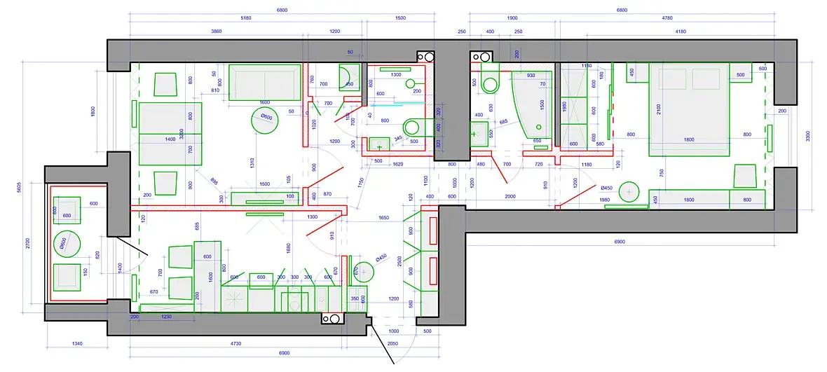

обязательно отдельное помещение?
* я тоже работаю удаленно, пробовал разные варианты, кабинет или просто рабочее место в одной из комнат,,,
*в данном варианте есть возможные рабочие места: на лоджии при утеплении, вместо кладовой в гостиной, есть возможность в спальне сделать побольше стол-место,,,
Сообщений: 2977
Конкретно для меня наверно да. Я на прошлой странице писала что нужно 2 рабочих стола, желательно 80х150 или шире и желательно в разных помещениях. Спальня точно не вариант, балкон — прям очень не хотелось бы, плюс после утепления там станет тесновато.
А для оформления проекта красивая планировка получилась, буду думать.
Кстати ещё один вопрос наклюнулся. Вот эти простенки сбоку от шкафов — они действительно нужны? Это лишние работы, но главное лишние моменты где нужно выдержать чёткие углы и вертикали, иначе при встраивании будет боль.
Только если в дизайне это дает какое-то неоспоримое преимущество. Не нужны, ибо мало маляров, кто реально сделает их строго под 90 и строго вертикально. С точки зрения мебельщика - лишний гемморой.
П.с. я бы тогда искала угловую квартиру, где больше окон, 4 или 5 в идеале. Тогда можно выгородить 2 кабинетика с купе-дверями.
Всё зависит от ситуации. Например, у вас стена под шкаф длинная и она имеет завал по вертикале, а вы не хотите её выравнивать, в этом случае проще построить простенок, который прикроет торец шкафа чем изготовить кривой шкаф. Или, вы будете все время наблюдать кривую щель. Продолжая тему с шкафом, при использовании простенков, можно отстреляться не заказным шкафом. Так же ситуация зависит от того какие вы плинтуса используете, если это классические решения, то сделать красивым примыкание шкаф стена плинтус сложно. Также при отсутствии простенков повышается требование не только к вертикальности стены но и к шкафу. Его торцевая часть должна быть достаточно эстетична. Не забываем про вкусы, кому то нравится наблюдать кусок сплошной стены а не торец шкаф. Ну и самое главное это повышение риска что что пойдёт не так, а выяснится это на этапе монтажа мебели.  Как итог, я больше за простенок, чем его отсутствие. Но имеет место быть оба варианта.

Dogeva
учитывая пожелания, такой вариант
