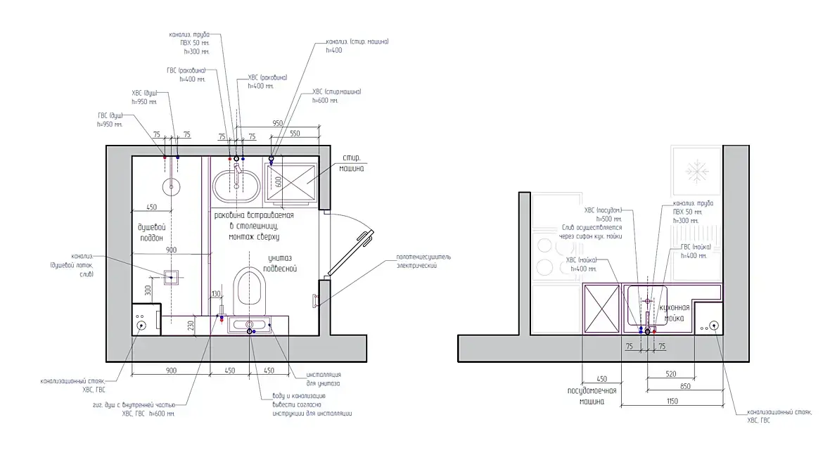

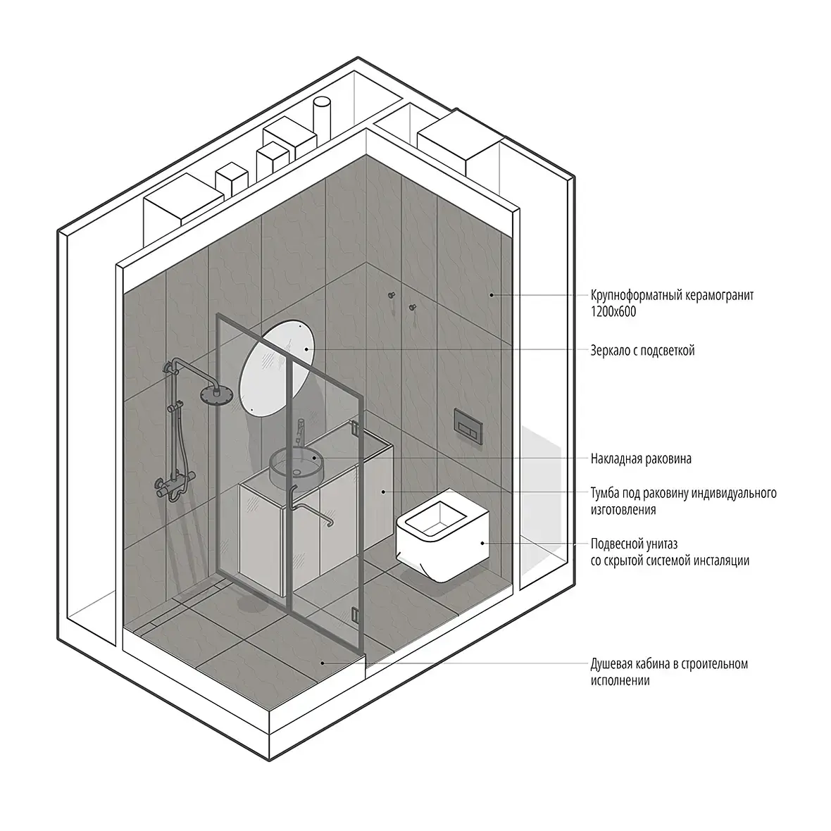

ну да, симпатично. вот у него точки воды посмотри. и план нумерации стен по углам цифры для разверток. привычнее

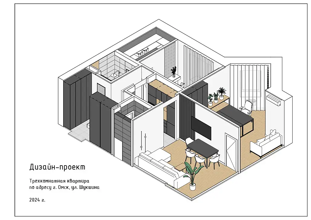

1) Как вы оформляете титульный лист? Есть какие-то стандарты или это полёт творчества? Я вот так сделала

5) Точки воды. Получается нужен план сверху с размерами и высотами + ещё доп.развёртки по этим стенам?
Как вообще поступают со стояками? Обычно это труба и тут же небольшой отвод со счётчиком. Это всё срезают и переваривают чтобы увести в коллектор рядом? Например в моём проекте можно оставить как есть и тогда делать люк над ванной, либо красиво увести в шкаф над унитазом. Смущает вопрос гарантии. Если потёк шов сварки, то претензии к застройщику, а если было переварено, то финансовая ответственность уже на собственнике (были прецеденты у знакомых).

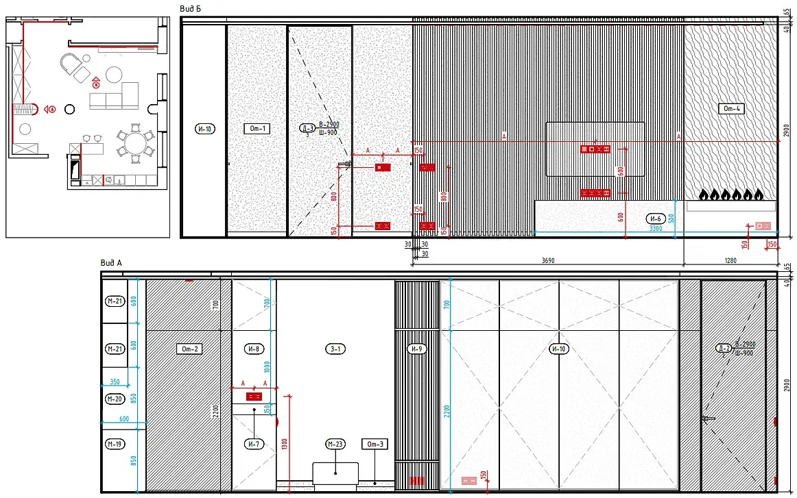

Ого, это нужно смотреть тогда другие уроки, я делала по шаблону, там такой формат о0
В другом примере вообще вот так развёртки, стены в разных плоскостях на одной развёртке. Выглядит сложно для восприятия

Dogeva, на мой взгляд титульный лучше делать максимально минималистичным и шрифт поменять на современный. Например в вашем случае разделите лист на 2 части в соотношении золотого сечения. Одну часть залейте например серым и белыми буквами напишите текст, а на второй части поставьте самый выигрышный рендер.
Сообщений: 3704
1. минимум, только необходимая информация: название объекта и адрес, шифр проекта, автор проекта (физлицо или организация), год

5. делается специальный чертеж - план размещения сантехники, там даются все привязки приборов и выводов, в том числе по высоте. По подключениям: ваша зона ответственности начинается сразу же за отводящим краном, до него - общедомовая собственность. Как вы там все срежете и переварите - ваше дело, лишь бы было сделано для вас удобно и грамотно/качественно технически. Коллектора городить имеет технический смысл только в больших или протяженных квартирах, в остальных падения давления не такие большие, чтобы окупить доп. материалы и работы

8. по оформлению разверток (и вообще чертежей) - полезно в общих чертах ознакомиться с ГОСТ Р 21.101-2020 - "СПДС. Основные требования к проектной и рабочей документации"

1. Вгуглите "титульный лист дизайн-проект" и выберите, что по душе. Нет единого стандарта. Это ж дизайнеры)

4. Я лично не люблю в тонкие стены прятать канальи, ну 2/3 стены подрублено, ну куда годится. Хотя сплошь и рядом так делают. Предпочитаю наростить стену из ГКЛ, не жалея площади. Неважно, стена 80, 120 или 150 - штроба только в самых крайних случаях, когда ванная размером с собачью будку.  По раковине - ее вес гуглите. Если какой-нибудь натуральный камень, то точно нет, свалится. Если бабкин мойдодыр, то ее и ребенок поднимет). Стена выдержит. Инсталляха выдержит - только ноунеймы в проект не закладывайте, у них рама от прикосновения гнется).
5. Воду ниже прикреплю, как я делаю.

7. Развертки нужны для дизайнера, строители на них бутерброды режут. Для них это неинформативная дичь. Как нравится, так и оформляйте.

Это ж гостовский шрифт =(  Странно во всём проекте госткомон, а на титуле другой.
А если нету рендеров?

С точками воды только разобраться. Их на развертках тоже указывают обычно. Примечаний у тебя мало. Обычно их смысл в том, что строители должны все перепроверить, уточнить, сослаться на тз от всех поставщиков, дверников, мебельщиков. Что все размеры могут меняться после чистовой отдедки, что все требует согласования. В т.ч раскладка плитки, установка рамок на фартуке и т.п. это делается для того, чтобы все потом чётко по швам было.

Твои пробелы подтягиваются образцом чертежей. Те же точки воды, они ж стандартные. И есть карты у артикулов сантехники, там все привязки даны.

На плане сантехники выводы конечно указываете и для кух. мойки, и для стиралок/посудомоек. Не только ванны/унитазы.
А ведомости я вообще на отдельные листы выношу (не ревит). То, что покупается в магазине сантехники - в раздел "сантехника". Кухонную мойку и смес тоже туда. Стиралки-посудомойки - в бытовую технику, вместе с телевизорами, вытяжными вентиляторами, духовками и прочим.
Т.е. логика такая: лист чертежей - это для сантехника, он свои трубы по этому чертежу разводит. Лист ведомости с сантехникой - это для покупок, там модель, габариты, кол-во штук, цена и ссылка на магазин. Взял лист и все купил в начале ремонта. А бытовая техника - на отдельном листе, она покупается в конце ремонта, ее габариты/названия нужны исключительно чтоб уточнить в процессе ремонта - войдет/не войдет.

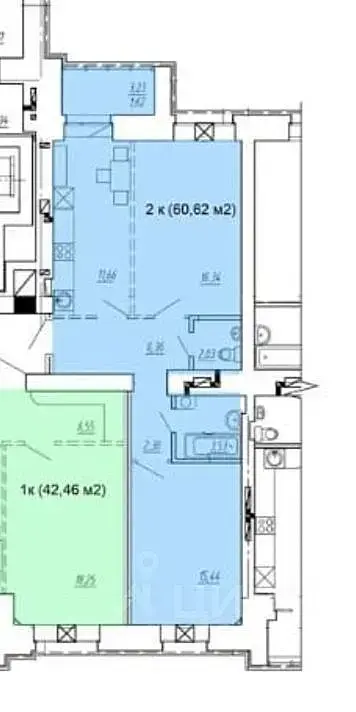

Ещё вот вопрос. На плане сверху пунктиром предполагаемые стены, которые делят на жилые и нежилые зоны. Это нужно на обмерном плане показывать как-то? И считать отдельно экспликацию на условную кухню, прихожую и т.д. Или всё просто общим "помещение".
И получается после монтажа-демонтажа меняется площадь квартиры. Это же нормально? Просто помню был какой-то затык когда оформляла документы на свою перепланировку, там что-то не сходилось.

Мокрые зоны? Да, нужно. И вск считать отдельно. Потом площадь меняется,  да, другой список помещений
