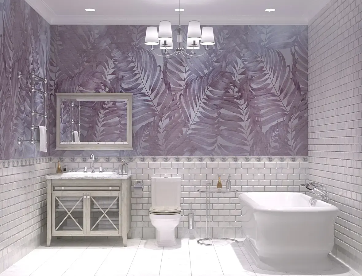

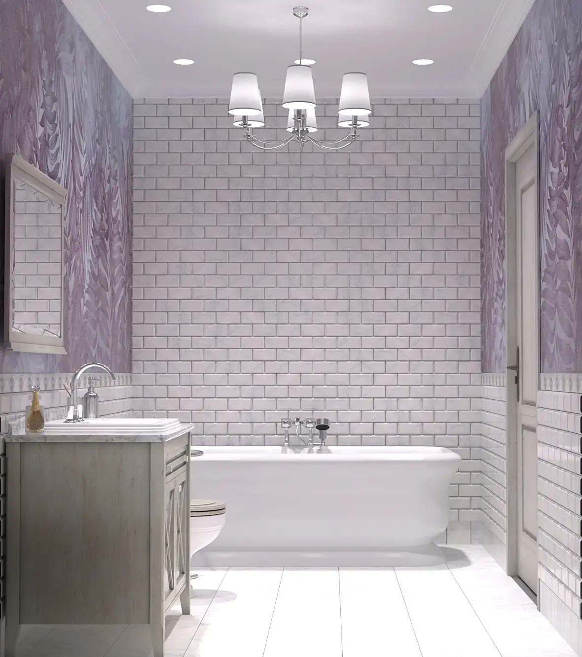

Незаконченные работы.
Первая пробная работа
Ванная комната в стиле американской неоклассики
Понимаю что есть проблема с освещением и не могу понять как убрать этот "мыльный" эффект
На сайте c 02.08.2018
Сообщений:
Freelance
Составляющие сцены, их всегда 5.
1. Геометрия
2. Материалы
3. Свет
4. Камера
5. Рендер
4. Камеры - ну она есть у вас, и на этом пока что всё... К ней вы вернетесь позже, как выполните первые 3 пункта. (справа виден срез из за КлипПланара)
5. Рендер - если у вас стоит Корона, то вам ничего настраивать не нужно. Если у вас V-Ray - пересаживайтесь на корону.
1. Геометрия:
а. кирпичи - смотрите внимательно. Они входят в потолок наполовину, так не бывает. И они слишком объемные, кажется.
б. наполнение сцены скудновато, советую посмотреть журналы отелей, как там подают рекламно всё...
в. люстра, либо соабовата, либо бедновата. Либо... свет.
г. полотенце. заменить на качественную модель.
д. добавить декора (объединить с пунктом б.), тот декор (мелочевка), что есть сейчас в сцене - удалить полностью.
2. Материалы:
если взять хорошие модели (PRO) из библиотеки, то маты будут такими же хорошими, как и геометрия.
3. Свет:
а. пол взорвало
б. споты нужны реальные. тут они для галочки стоят. реальная модель с реальным источником света
в. посмотрите уроки как поставить свет из люстры и из спотов
Выполните все пункты и выйдете на новый уровень. Хороших вам рендеров.
Сложно понять, о каком мыле идёт речь... Возможно, это из за освещения.
