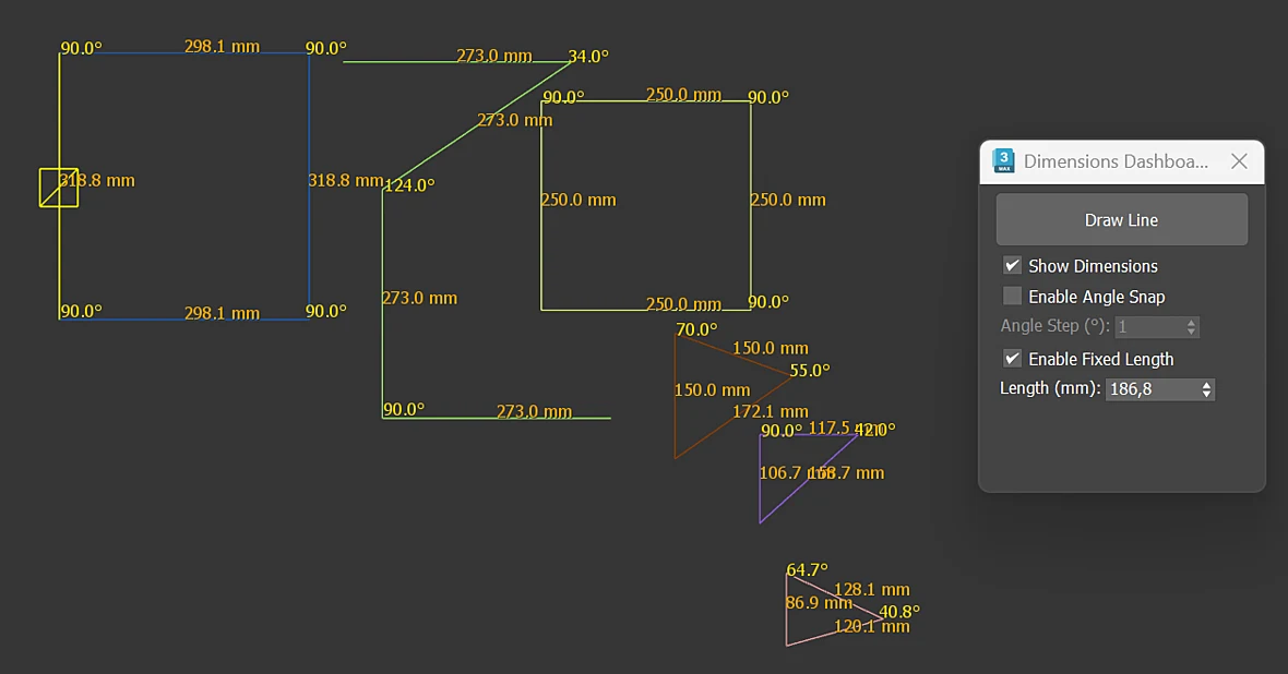

zeroid, у себя протестировал скрипт работает отлично, жаль, что старая версия без автокадовских привязок, но весь функционал автокадовского полилайна в наличии
На сайте c 11.07.2009
Сообщений: 2135
Я себе вот такой накодил , вроде работает
Сообщений: 10598
самое крутое будет, если автокадовские привязки будут, в максе их оч не хватает

Сообщений: 10598
Holy3D, привязки по пересечению, привязки НОРАЛЬНЫЕ по перпендикулярам, мнимым пересечениям, построение параллельных линий, да дофига всего, открой автокад и глянь че там по привязкам, в максе привязки крайне примитивные
вот реально на таком можешь сразу в топ продаж надолго подняться, штука нужная, даже просто привязки крутые запилить, мож и черную звезду словишь)

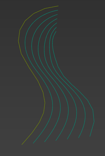

Цитата albatr0s:
ПС, еще идея для скрипта - выравнивание кривой по 2м направляющим, например есть 2 прямые, а между ними надо сделать переходную кривую, в кад софте это делается легко, а в максе у сплайнов такого функционала не предусмотрено, такое было бы оч полезно например для экстерьерщиков, когда строятся сплайны для диртов на дорогах, вместо доп построений - 2 -3 клика и готова кривая
Типа как бесплатный SplineOffset ? Я им делаю разметку на дорогах, тротуары-тропинки/бордюры, Корона-Дистансы и всякое такое... Или я не так понял 🤔
https://www.itoosoft.com/ru/freeplugins/splineoffset

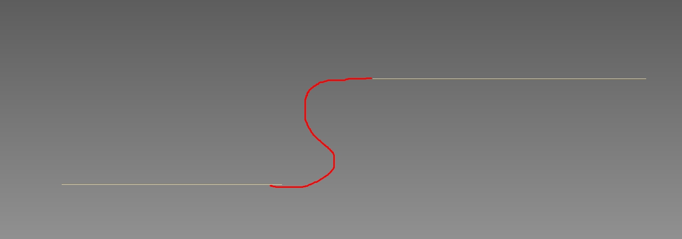

Сообщений: 10598
Earanak, не так понял, вот у тебя есть 2 отрезка и тебе между ними надо построить переходную кривую, у которой ручка безье с одной стороны была бы по тангенсу к одному отрезку и другой конец по тангенсу к другому, сплайн оффсет это не про то вообще
в общем на скрине вот что имел в виду
типо того?
Сообщений: 10598
александр..., да нет же, на скрине выше показал красным, о чем я) в CAD это G1 сопряжение и там это автоматом строится просто ткнув на концы обоих отрезков

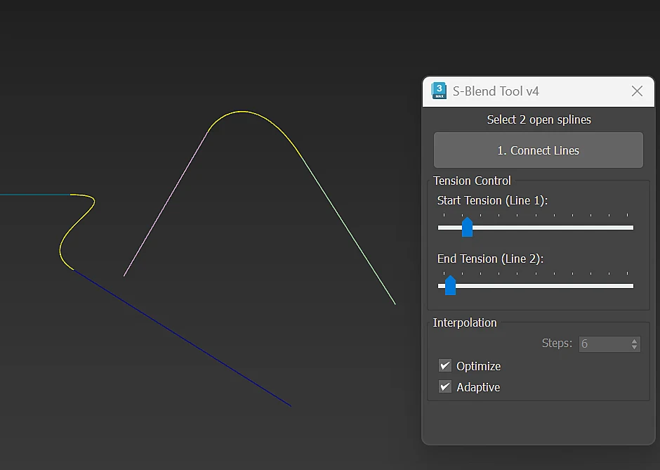

Сообщений: 2135
так?
Сообщений: 10598
александр..., круть, не знал о таком скрипте, это на скриптспоте оно?
Сообщений: 2135
только что навайбкодил
Сообщений: 10598
александр..., тестируй, оформляй и купят 100% и желающих будет много, штука нужная, я первый в очереди буду)
