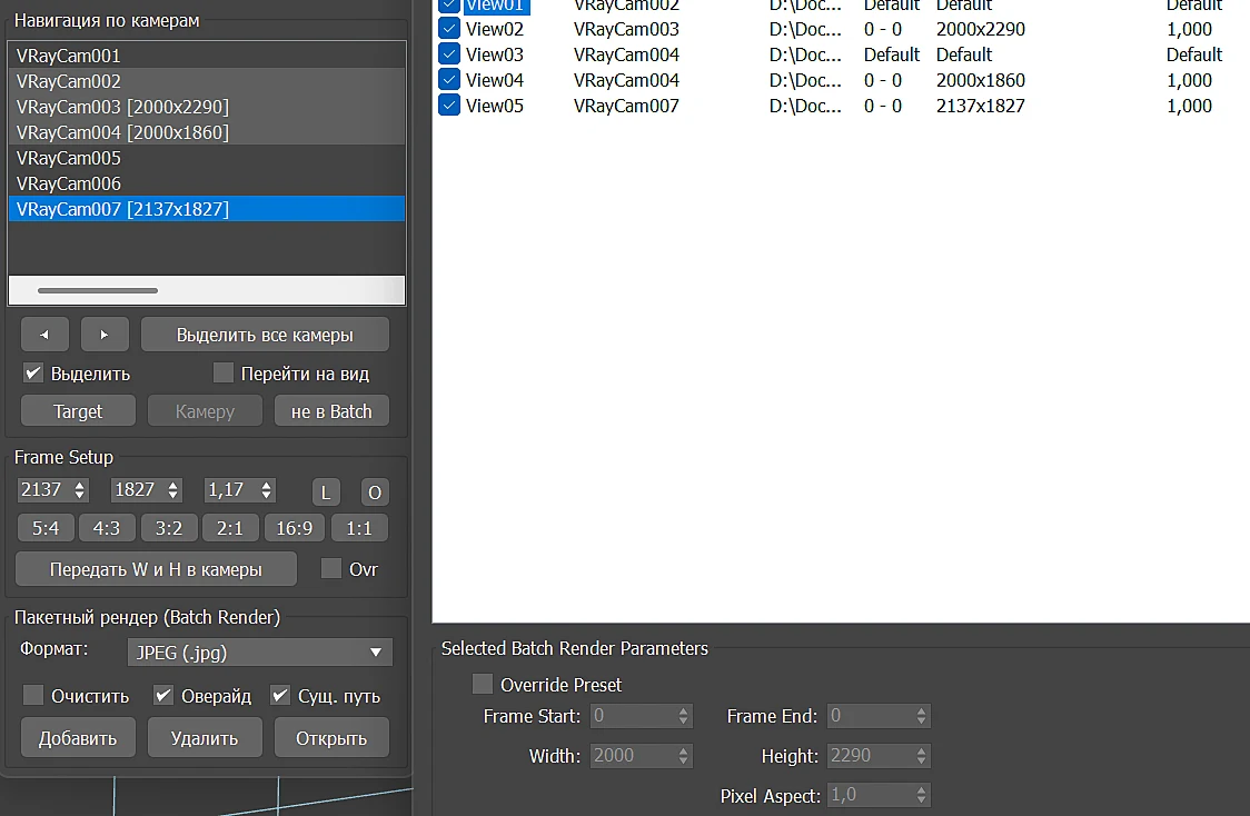

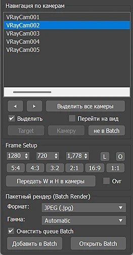

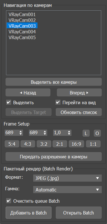

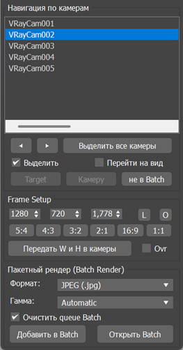

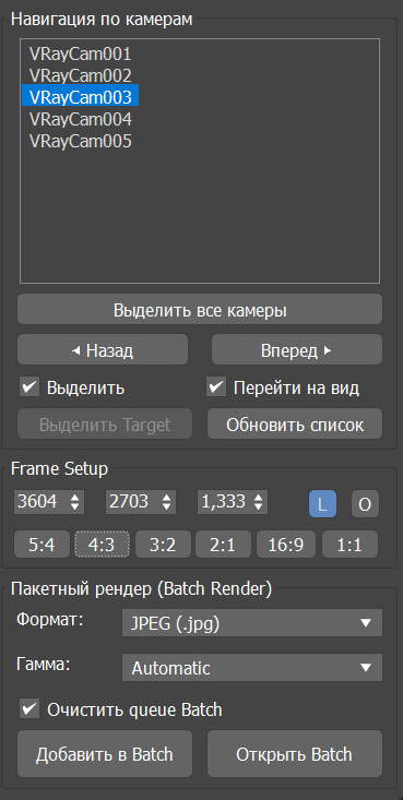

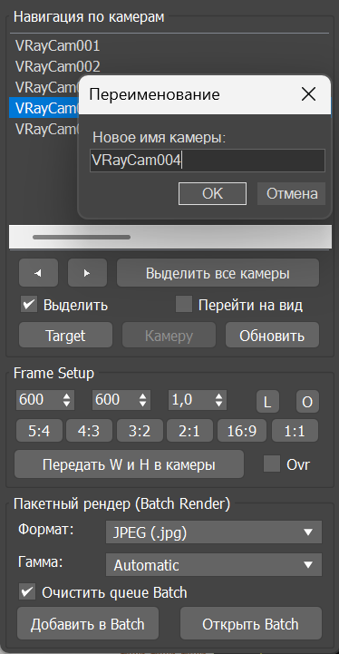

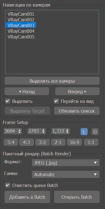

Сделал такой менеджер камер  батч рендер
опять кто-то переизобрел smart camera wiew
О точно ,  все, на этом мне хватает функционала ,и бесплатно )
нет еще кнопку добавил , в камеры разрешение передать
Все оставляю так

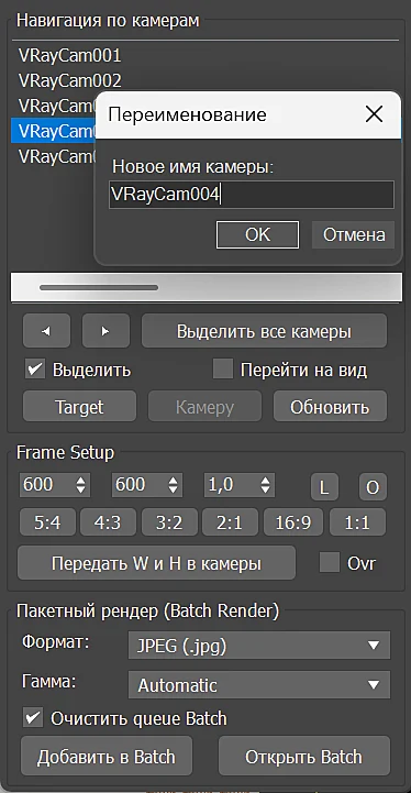

Наверное все , переименование камеры добавил и выделить таргет потом обратно камеру .  Все компактнее сделал

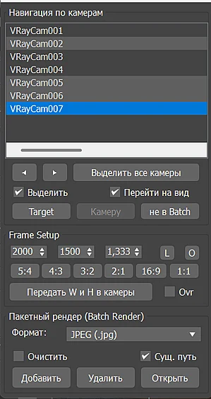

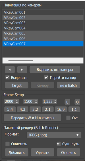

Снова небольшая переделка удалил кнопку обновить , сейчас на лету обновляется . Добавил выделить камеры которые не в батче ,  чтобы  добавить к батчу
В процессе пользования выявил неудобства, добавил:   Подсвечиваются серым камеры которые в батче ,   существующий путь для добавления камер без открытия окна ,  удалить из батча выделенные камеры

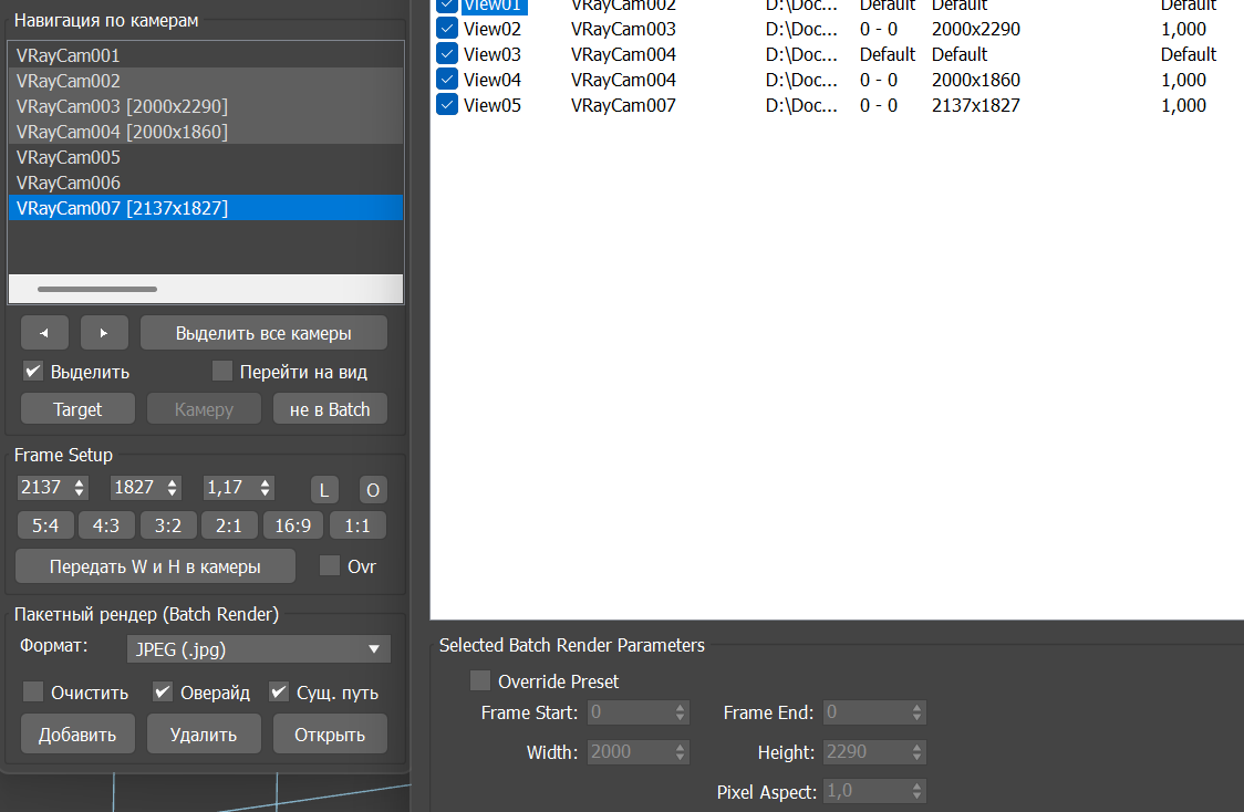

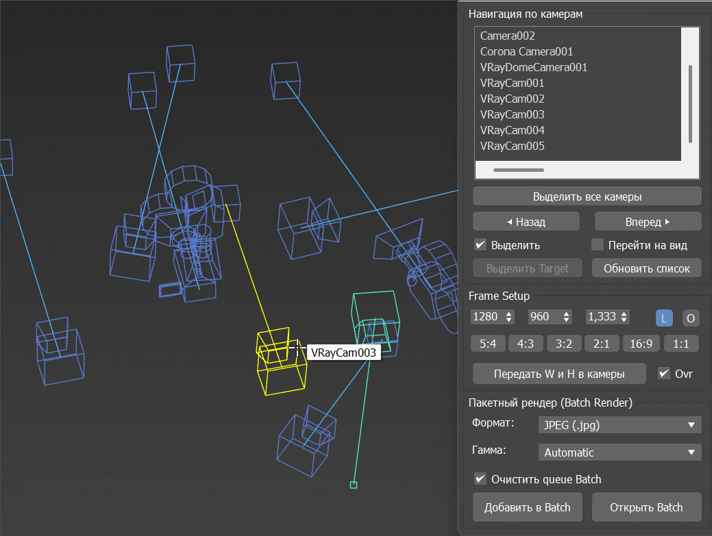

Добавил оверайд презет ,  если нажата , камера будет записываться с оверайдом . В строке названий у камеры пишется у каких есть оверайд .  и автоматом числа обновляются в окне скрипта фрейм сетап при выделении камеры

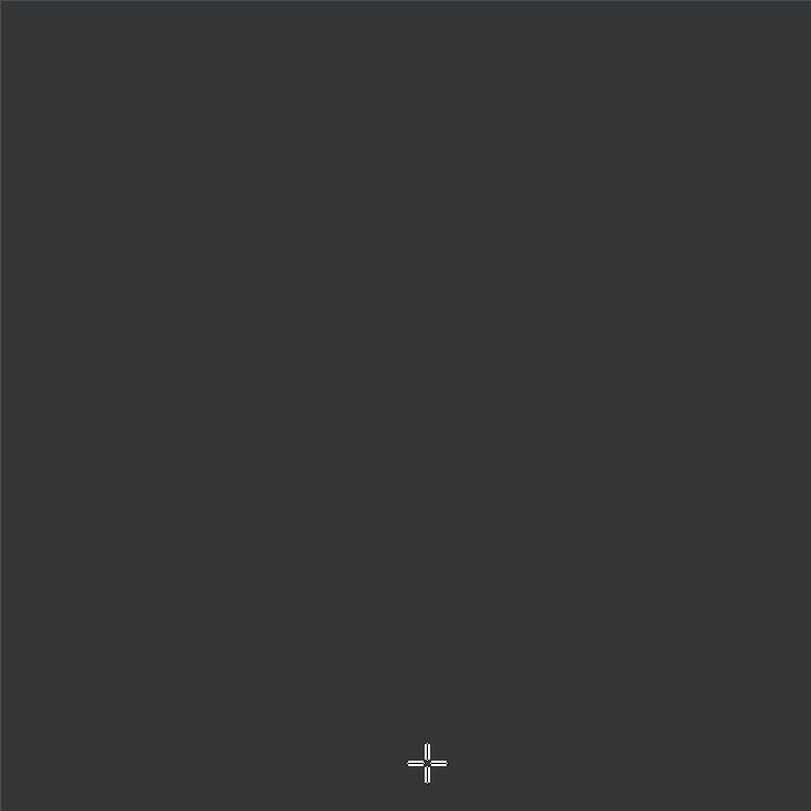

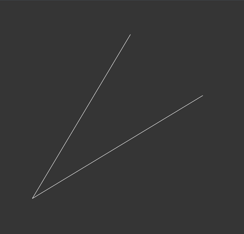

Сделал шаг построения линии

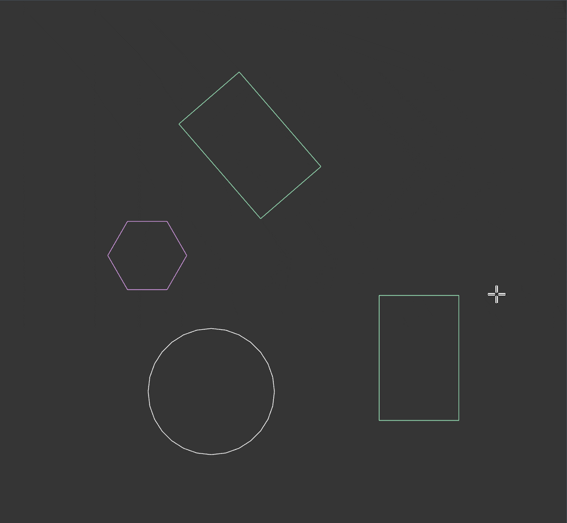

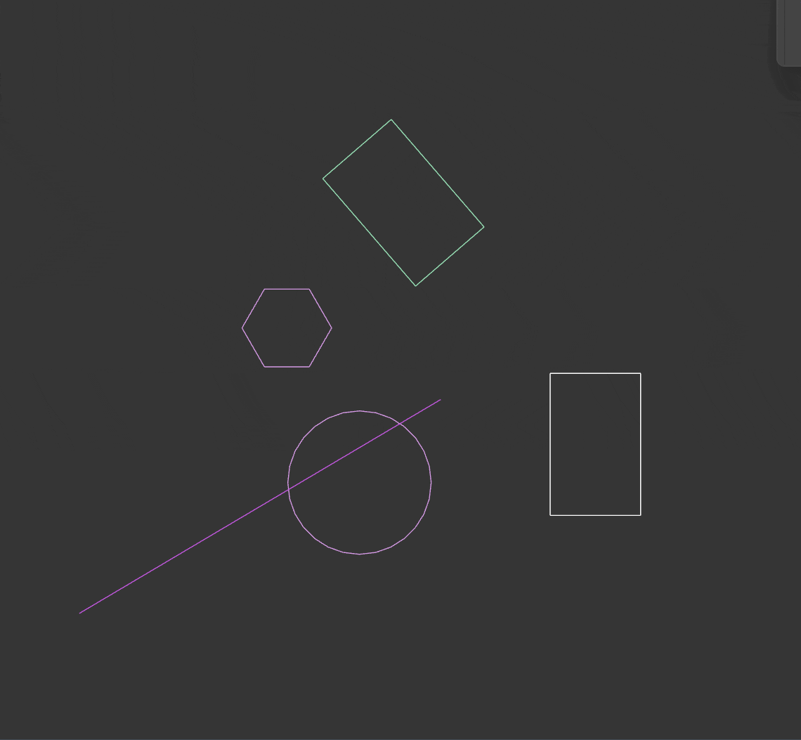

Для этого скрипта начал делать вспомогательные привязки , решил таким образом

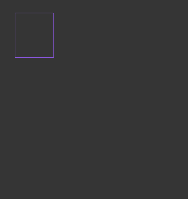

скорее все всего gw штрихпунктир  поменяю на реальные сплайны ,  чтобы и от них привязыватся ,  и проблему там кое какую решит это .   По окончании все удаляется временные постройки
на вертексах когда кликаю ,  просто делит угол пополам
Если на ребре то перпендикуляр проводит
