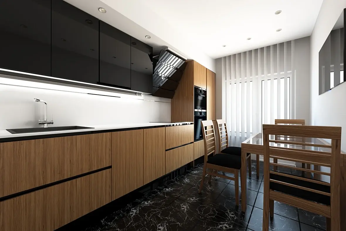

Вывернутый ракурс.
Плохой мат пола.Тайлинг.
Абсолютный глянец на верхних шкафах - добавляйте чуть нойза.
Пережег потолка и "фартука".
Отсутсвие бэка.
Одинаково-белый свет - и из окна и подсветки кухни.
Пусто.Ни розеток , ни декора.

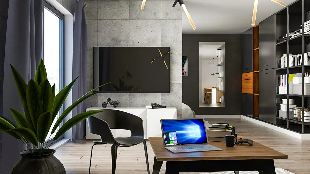

 подскажите что нужно доработать? только свет ?????

"Вырезанность" цветка , горшка, и, как ни странно ,люстры
Материалы штор,шкафа слишком просты .
Самая дальняя часть помещения, там ,где зеркало, выглядит зымыленно и невнятно по освещению.
Обрезанность кадра сверху и снизу, наверное, возможна при 5-6 кадрах, но единственный кадр смотрится не информативно.

Цитата sasha.bokhan.ua:
750efaff88db4d41730493cb998bffa1.jpeg  подскажите что нужно доработать? только свет ?????
 Заставка на компьютере тянет все внимание. А ведь задача-показать интерьер)
Мне бетон кажется нереальным прежде всего, что-то не так с отражениями, добавьте дерта на черные панели, сколы, отпечатки пальцев. Возможно, надо поменять ракурс и немного сделать доф.
