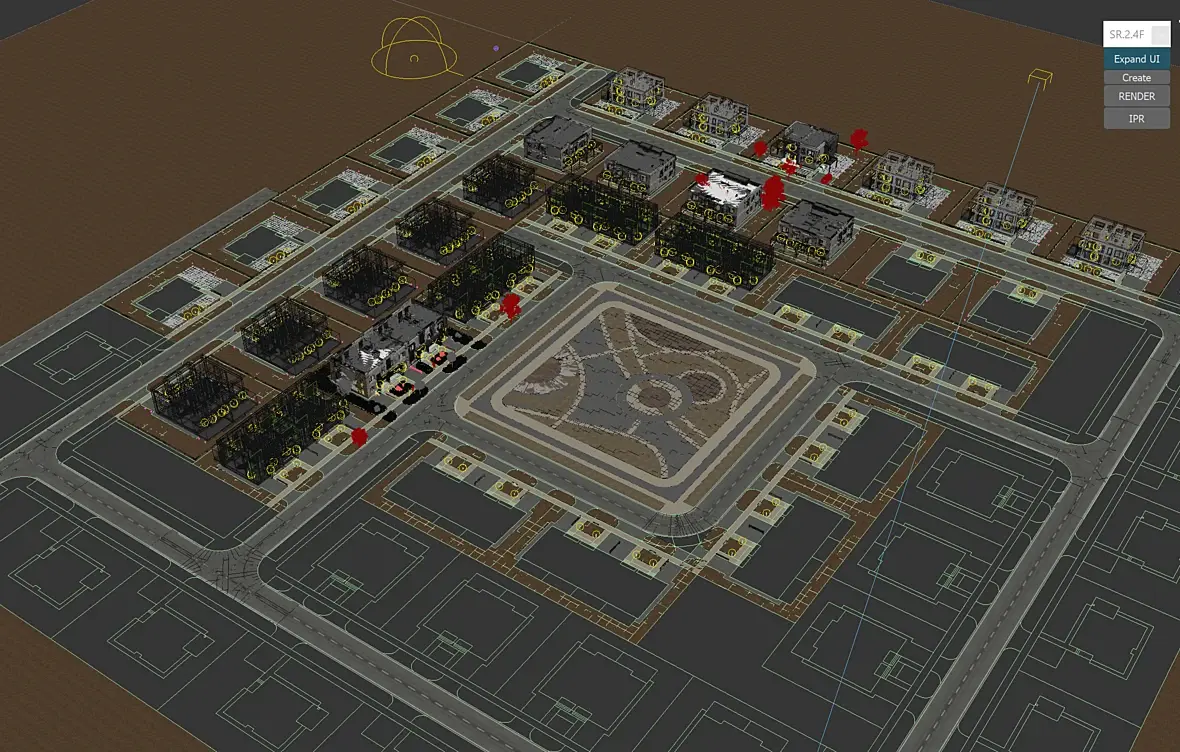

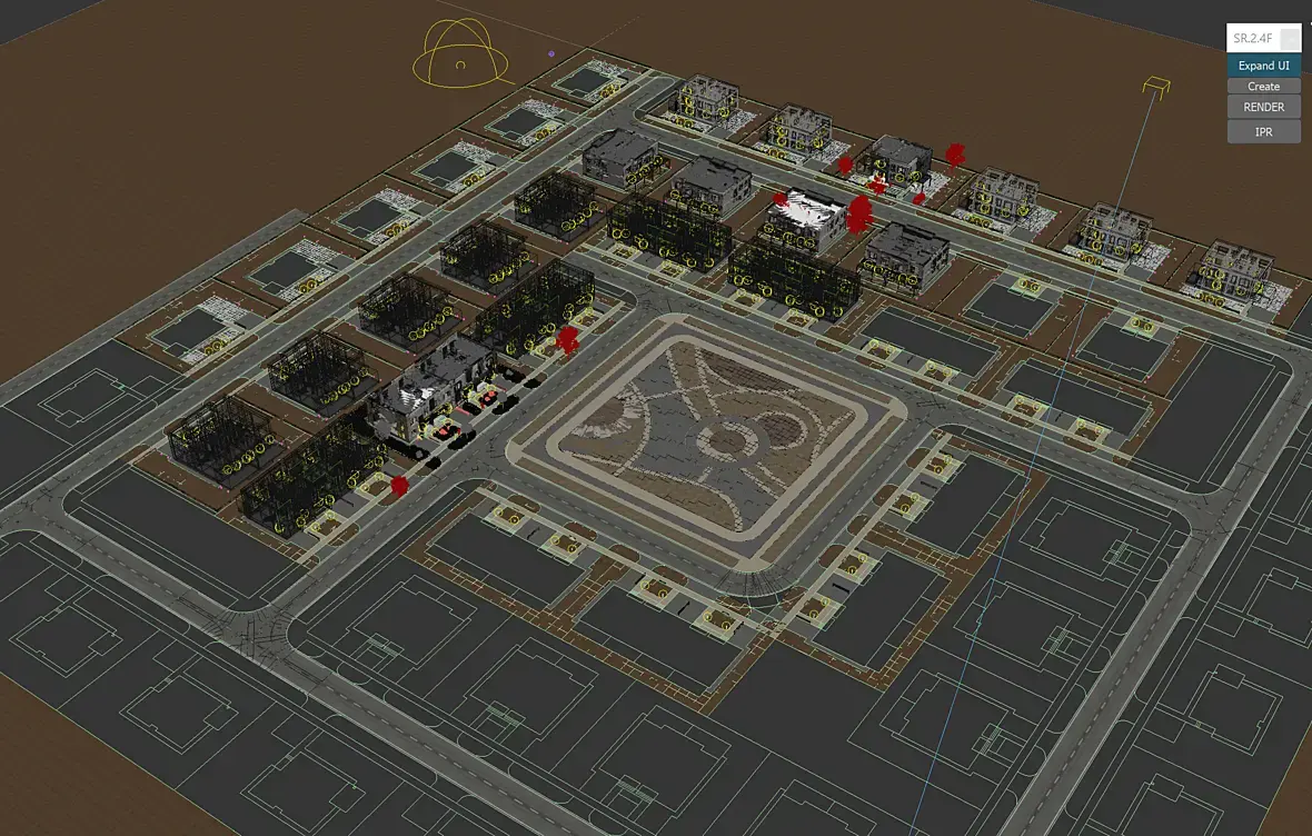

Народ, приветствую. С масштабной работой столкнулась впервые (работаю в одно лицо), есть вопросы разного характера – от правильной организации работы до «где найти кнопку красиво», поэтому решила завести wip, чтобы не плодить темы. Предыстория: спроектировала 3 типа планировки домов для поселка по ТЗ, разбросали участки на генплане в автокаде (участок из головы, цель – показать инвестору, как красиво может быть на восьми гектарах), все это согласовали, и я начала работу над 3д.
Вес файла по каждому из домов был маленьким, поэтому спокойно раскопировала инстансами около 50 домов, в центре создала парк, траву с деревьями – мультискаттером. Вес целого поселка вышел всего 300 Мб с небольшим, кадры 2200*1500 рендерились по 45-60 минут каждый, поэтому за пару дней рендеринга вышел вполне приемлемый результат на 30 видовых точек.
Я еще так удивилась искренне – зачем xrefы, зачем proxy, вроде и так все летает. Логика интерьерщика, да. А потом пришли вполне закономерные правки)). Зелени мало, газоны лысые, деревья лысые, архитектура лысая, давайте украшать.
Я предложила сначала проработать каждый из трех домов на своем участке, согласовать их, а потом уже взяться за моделирование поселка. Дали добро.  Дома с участками исправила, отправила на согласование, пока жду.
Но дело в том, что теперь каждый из трех домов в своей сцене по 300 Мб. Понятное дело, добавили шторы, туи, машинки, цветочки. И пока заказчики думают над правками, мне самое время поизучать иксрефы с прокси, чтобы не сесть в лужу при финальной сборке сцены.
Перечитала много тем здесь и на других ресурсах (спасибо Spark за блоги «архивиз изнутри»), но моменты есть непонятные. Буду признательна, если поделитесь опытом, как правильно.

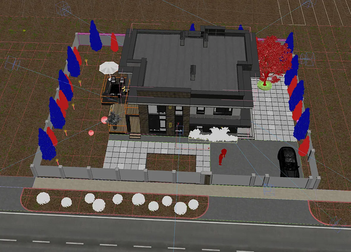

1.       Все те мелочи, что отличают одинаковые участки (песочницы, уличные кресла, ландшафтные фонарики) расставлять руками без использования иксрефов? Весь этот декор расставлять ситуативно, под каждый кадр?
2.       Туи и прочие кусты на участке рядами вместо заборов. Должны быть в определенном месте, но на каждом участке разной высоты и масштаба, чтобы не тайлилось. Как правильно? Мультискаттер по сплайнам? Несколько разных иксрефов?
3.       Как логичнее, сделать общий искреф для дома с участком без декора, расклонировать его, а декор и прочие кусты расставлять вручную? Или дом отдельно, 2-3 варианта участков с декором отдельно?
4.       Есть какое-то правило, когда использовать прокси, а когда xref? Или это просто дело привычки для каждого?
5.       Как организовать, например, разный цвет штор в одинаковых домах по улице? Вручную расставить шторы? Сделать одинаковые xref файлы с разным цветом штор? Или проще фотошопнуть через mtl ID?

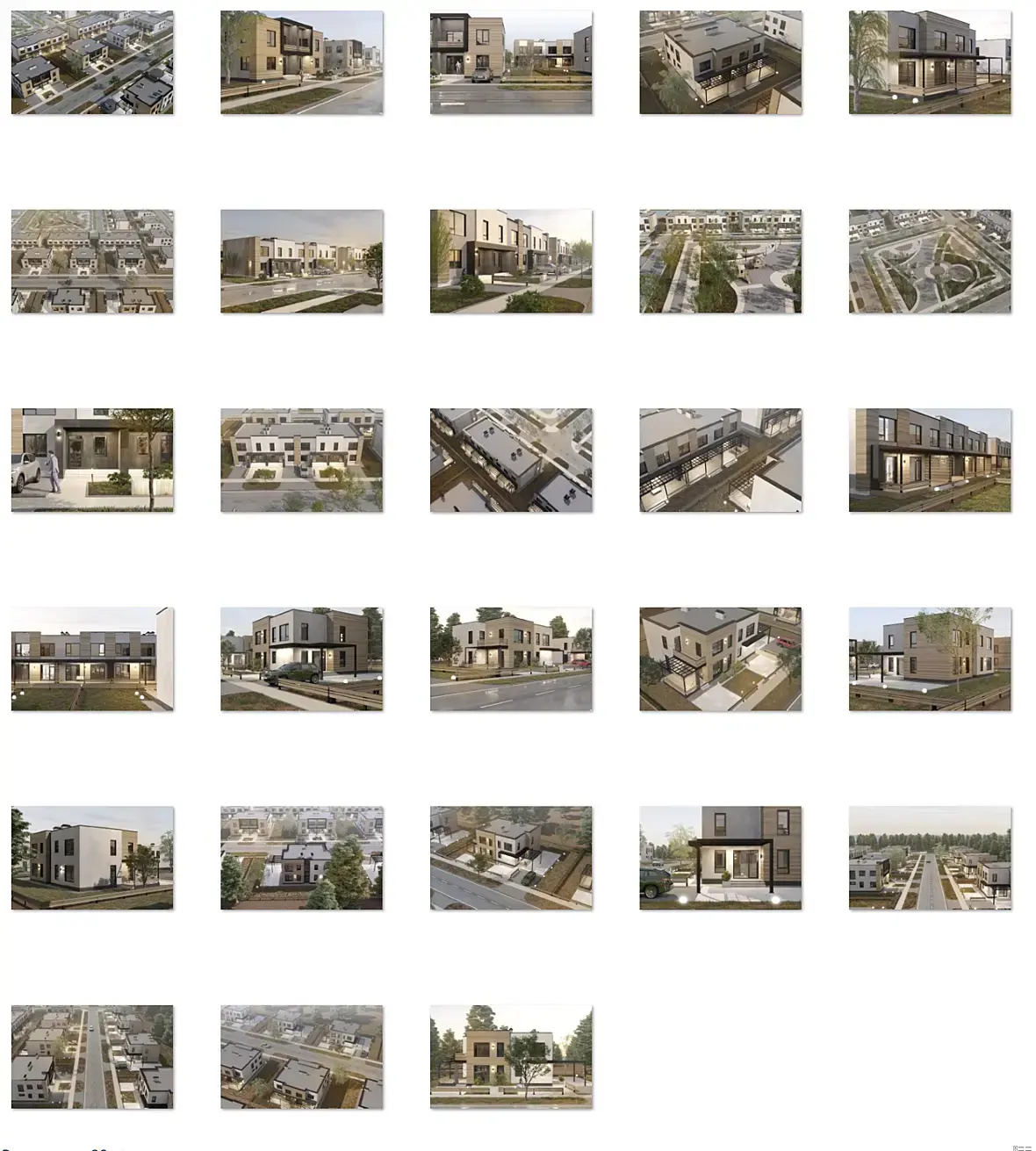

7.       Есть какая-то негласная норма на количество кадров для визуализации поселка? Коллега покрутила пальцем у виска, когда узнала про мои 30 рендеров. Говорит, 8-10 максимум.

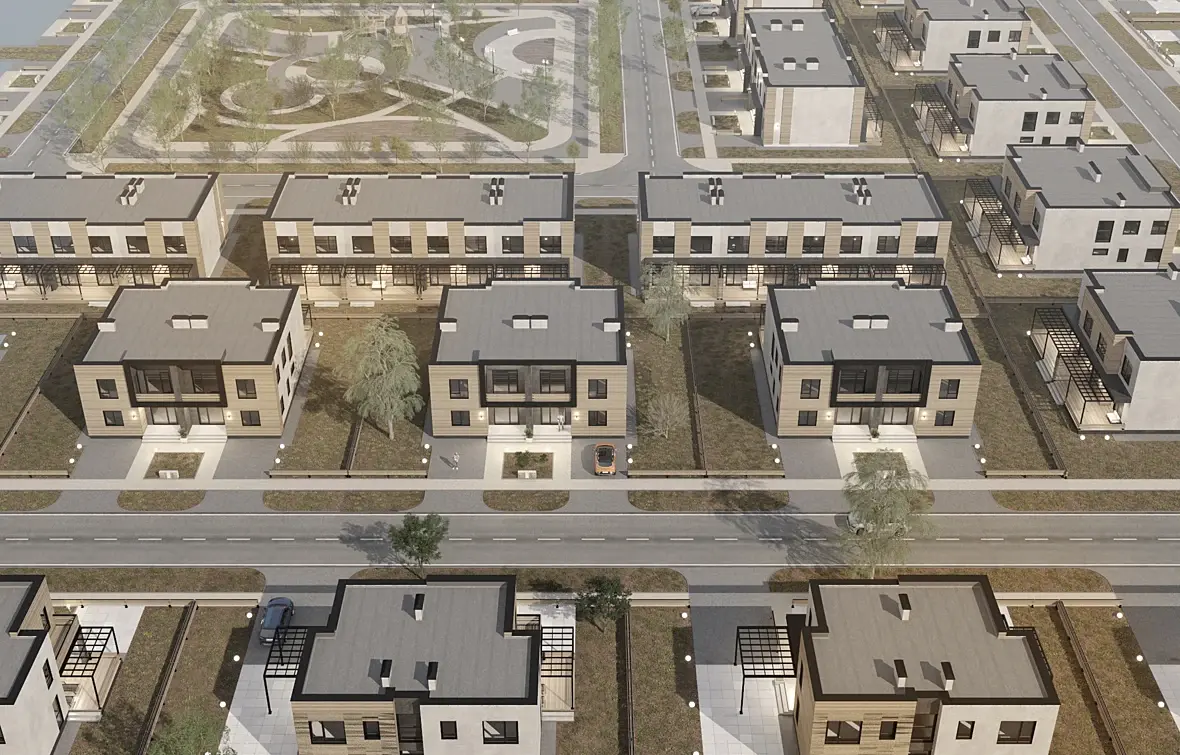

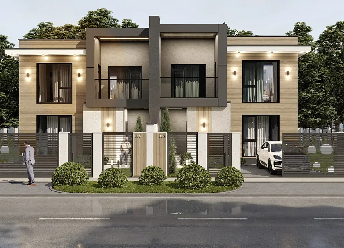

Ну и в целом не откажусь от критики по самому визу. Достаточно современная подача? Или все плохо? Кадр, материалы, свет, наполнение декором. Здесь пара исправленных ракурсов на дома по отдельности, не в составе поселка.

в иксреф не лезьте это болото, проксями все решается и скатерами. Ну и по слоям все логично распихать, что бы скрыть все ненужное и не грузить вьюпорты.

только одна просьба, выключите светильники днем. Вы хоть где-то на фото видели днем включенные светильники? Лучше сделайте пару ночных эффектных видов!
Прокси в вирее наше все! Они помогут отрендерить всю ту зелень, кусты деревья, которые  вы насуете в проект. Прокси + инстатсы. Одна поправочка - никакого прогрессива. Только бакеты! Именно с бакетами прокси помогут сэкономить память.
Можно инстансами, можно прокси+инстатсы  зависит от того насколько тяжелая модель. Да, руками, а чем еще. Я обычно все расставляю, потом расставляю камеры, потом уже под конкретную камеру делаю поправки, смотрю как оно в кадре, двигаю если надо.
Можно ручками. Если много - можно и скаттером по сплайну. Сделайте 2-3 модели и с разным масштабом и поворотом, размножайте. То же относится к деревьям, кустам и прочей зелени. Траву скаттером только на передний план. На общих планах можно текстурой или дисплейсом.
Я бы расклонировал дома вместе с участком, а потом на каждом участке подвигал бы немного, что-то поменял, повернул и тп.

Когда вы в большой команде, каждый делает свой кусок работы и сохраняет в сетевой папке и главный сборщик собирает это все в одну сцену.
А  кто вам мешает на одни и те же объекты (инстансы, прокси)  использовать разные материалы?

если все сделать правильно, использовать инстансы где это возможно и прокси для больших тяжелых обьектов, то все отрендерится. Не такой уж большой у вас проект, рендерили и покрупнее. Конечно же Кириллица в путях это моветон.
Совершенно права ваша коллега. Вы и сами устанете смотреть 30 картинок похожих друг на друга домов. Зачем? старайтесь выбрать самые красивые и эффектные ракурсы. 5-6 кадров будут восприниматься с максимальным вниманием, потом прокрутят по-быстрому и может еще, последний, запомнится. Все, остальное - пустая трата ресурсов. Лучше потратить время на вылизывание одного кадра чем сделать 10 похожих и скучных.

С включенными светильниками соглашусь, бред. Просто заказчица прислала референсы, где все сияет днем, как новогодняя елка. Наверное, к финальной сцене сделаю пасмурный день, чтобы включенные бра смотрелись не так странно. Или кое-где их выключу.
Про "зачем 30 рендеров" - я прост хочу показать дома так, чтобы каждая грань балкона, крыши, крыльца была видна, а на одном ракурсе этого не сделаешь. Привычка интерьерщика, чтобы строители не заваливали вопросами, а это из чего, а то из чего, а тут дерево или металл? Вот и получается, что в погоне за желанием показать все, получается какая-то второсортная репортажная съемка вместо 5-10 эффектных кадров. Никогда не могла себя заставить вылизывать один кадр. Буду переучиваться. Спасибо)
Сообщений: 1976
Оттуда
-Подготовить наборы, в прокси, необходимых деталей:
Набор зелени для окружения (несколько вар-тов деревьев и кустов);
Набор зелени для участков( вар-ты небольших деревьев, декор. кустов, травы, цветов и тд);
Детали улицы(фонари, лавки, машины и тд);
Детали наполнения дворов (лавки, игр.комплексы, мангалы, лежаки  и тд);
Детали наполнения интерьера домов (шторы, возможно мебель, люстры и тд)
-Расставлять прокси скаттером(с которым работаете), по сплайнам, с шагом или точечно, задавая поворот,масштаб, и тд(это позволит гибко изменять параметры и расстановку, и даже копировать на соседний участок), массивы зелени через области.
-Для отдельных кадров, постановка доп. деталей - руками, прокси-инстансы;
-Выключить лампочки при дневном освещении;
-Для разнообразия( например, цвета штор и тд) использовать мульти карты(VrayMultiMap)
-Количество кадров, вам решать, от поставленной задачи и необходимости того или иного ракурса.;
-Пост обработка, небо+отражения в окнах.

Самое главное не сказали: нужно взять референсное изображение, чей-нибудь красивый рендер, и постоянно смотреть на него в процессе работы. А сейчас видно что референса нет и рендер - говно. Уж извините)

xref file хорошо помогает, когда памяти не хватает. помню сцена была. 2 xref добавил отдельно. комп был 16 гигов памяти, просто не хватало. в итоге все просчиталось

Старую школу сразу видно. Раньше любой экстерьер только за счет хрефов и собирался.
