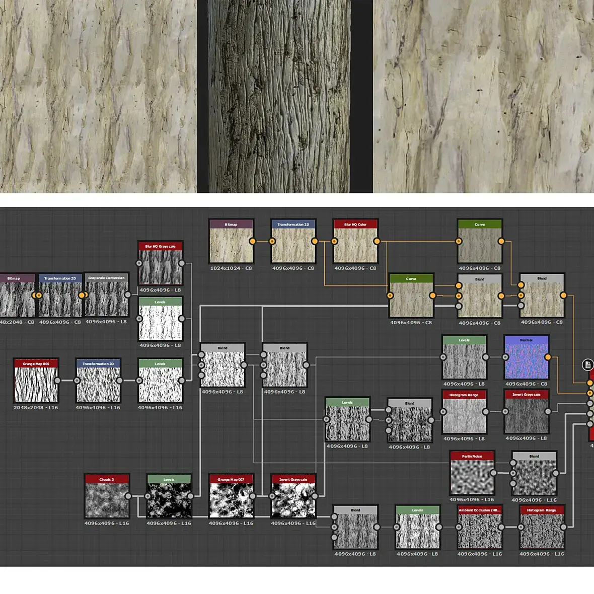

Тут, я так понимаю, может быть один из нескольких пунктов (базовая текстура, прочие карты, наложение материала и подача), а может я собрал своими кривыми руками флэш рояль?
Я сделал карту из лоскутков в фотошопе и на её основе сделал прочие карты в сб дизайнере, выглядит это так:
Собрал в максе так:
(Для самой люстры у меня очень простые материалы. Может быть в этом косяк?)
На ветки материал накладывал через цилиндр до того как его деформировать, либо через pelt на уже готовой ветке. Потом двигал на краях чтобы визуально концы веток нормально выглядели на общих планах.
Вообще у меня не было задачи, чтобы ветки выглядели супер гуд на крупняках. Может я чего-то не понимаю, но мне кажется это много лишней точечной работы, которая никому не нужна.

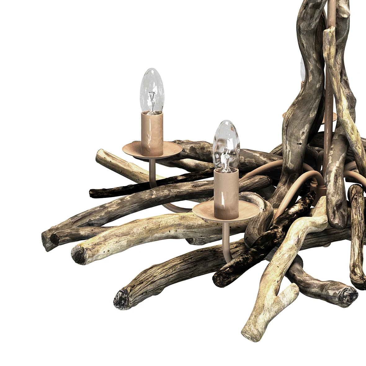

Получилось так:
Пишу сюда, потому что на данный момент я склоняюсь к тому чтобы удалить её и забыть. Кажется, что  с такими общими комментариями всё хоть с нуля переделывай, а время тратить снова на такую модель я не буду. Но вдруг я просто чуть-чуть не докрутил.

Думаю дело в окончаниях веток. Они у тебя слизанные. А в оригинале у веток резкие.
по материалам. ну вроде норм. стандартный PBR, может настройки покрутить. бамп и отражение. но многое от хдр карты зависит

И камеру и концы веток поправлю. Думаю, для концов веток, тогда, сделаю отдельную карту,  в модели их подчеркну и переназначу сглаживание.

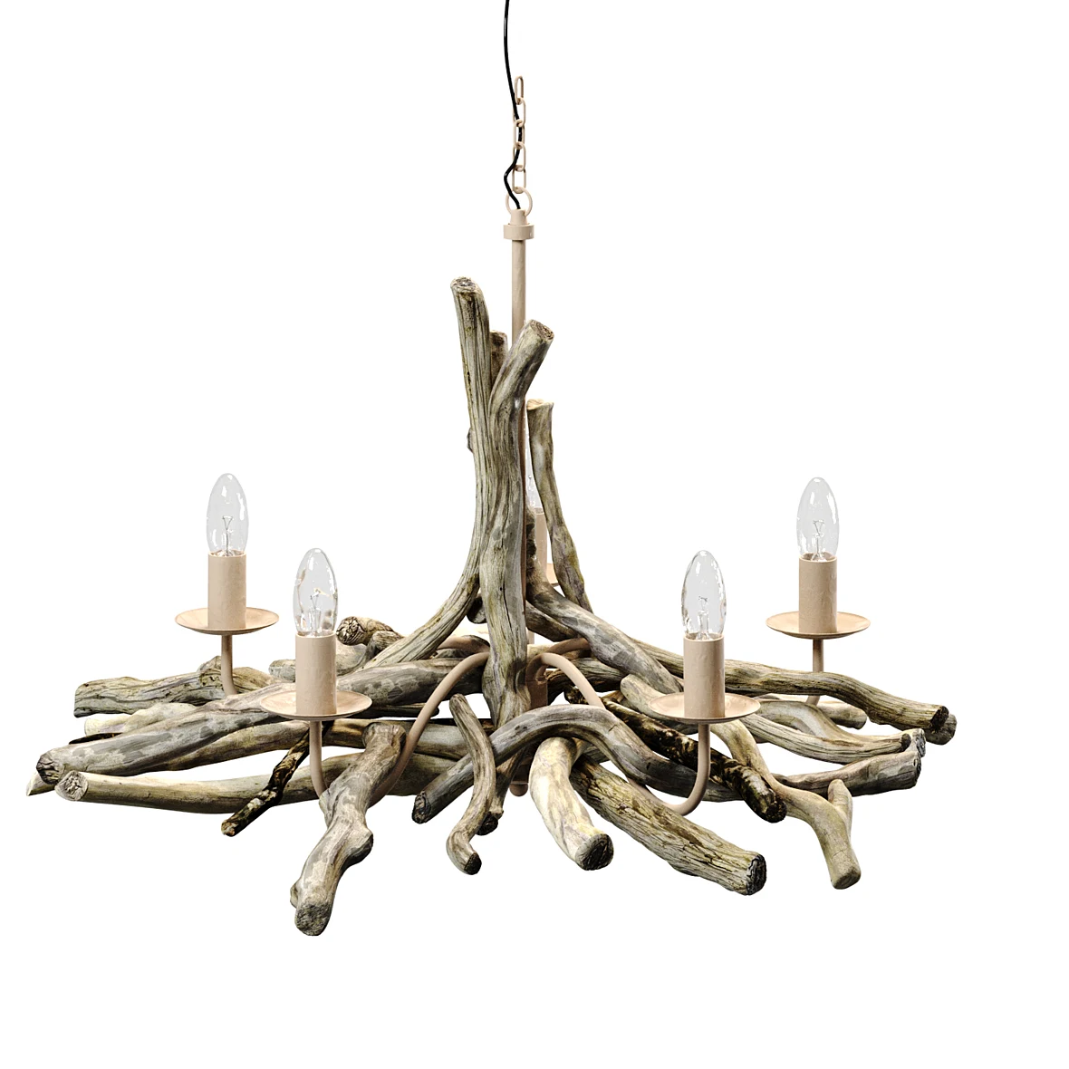

Спасибо большое всем. С правками получилось так:
Поправил камеру, поменял свет и постобработку, изменил пропорции, добавил карты краски на люстру и искажения на лампочках, как на референсе, срезы палок подредактировал, но вот в этом моменте не уверен, может ещё их отполировать точечно?
Буду заливать завтра, если кто-нибудь тут не поправит (у меня вот уже 21:10). У самого глаз замылился об ветки эти... Постобработка вообще как на этих рендерах - норм?

По ракурсам стало хорошо, а освещение я бы еще наверное поискала, модераторы любят картинки посочнее и поконтрастнее. Но может и так прокатит конечно.

Cпасибо. Сейчас отдохнул, вижу. По светотени, получается, лучше самый первый рендер? а вот по насыщенности у меня не получается как-то середину найти. То есть сами дмффузы у меня по гамме ровно такие, как на новых рендерах. Стоит ли немного пренебречь точностью ради этой "сочности"?
Свет второстепенный потеплее сделать, чуть-чуть насыщенность поднять. Но мне, тогда, придётся сделать менее ярким диффуз каркаса, потому что он начинает сильно выделяться раньше, чем ветки становятся не такими блёклыми.

Да отличная моделька и рендеры вполне. Я бы купил.
На сайте c 25.04.2008
Сообщений: 3372
надо попровать маппинг на мет. частях. и мат...он и в оригинале-то убогий, как какой намазали.
еще не нравится последний кадр (оч субъективно) вот, насколько предыдущий круто смотрится - на столько последний не нравится.
в целом модель более, чем приличная. тоже купил бы при необходимости, без всяких раздумий

Мне лампочки не нравятся! Цельнолитыми выглядят. По преломлению видно... Хотя видна попытка сделать толщину стекла...  Должны быть тонкостенными (Thin material)
