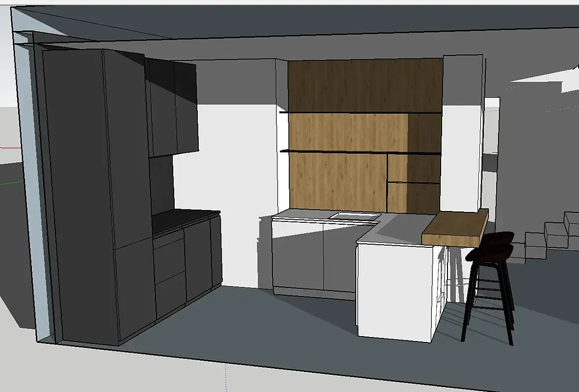

Я работаю с одним из дизайнеров, которая, в том числе, делает помещения в скечапе. Потом присылает мне. Это бывает не всегда и не каждое помещение. Случаются просто сложные по геометрии, либо тяжело с вдохновением и ей проще в 3д увидеть/объяснить нежели чертить развертки.
Так же дизайнеры, с которыми я сотрудничаю на постоянку, работают с клиентами, через "эскизник". Сначала утверждается он и лишь затем передается для визуализации. Под эскизником понимается обычный коллаж. Позволяет избежать ряда правок.
ТЗ
Реализация в 3Д
