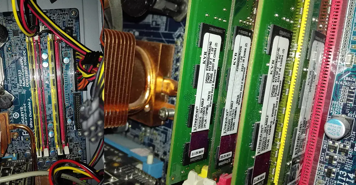

Залез в старый гостевой комп. GA-P35-DQ6, 4+2+4+1, но все DDR2-800 Kingston.
