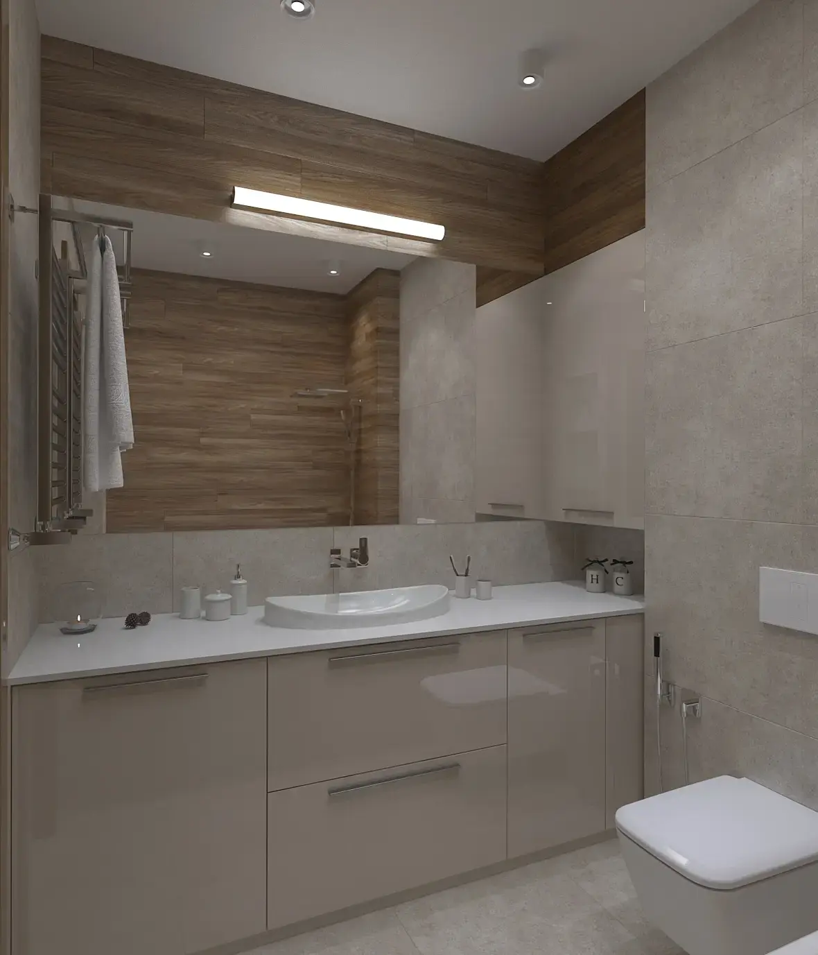

как пример ванная комната автора в которой при реальных источниках света темновато и заказчик обязательно будет ныть. Если тупо выкручивать яркость в лайт миксе у вас будут жуткие засветы, проблема решится только добавлением источников света, но как быть если заказчик не хочет туда добавлять освещение но хочет светлую картинку? Плейн на потолок. И методы "лохматого вирея" никуда не делись как и сам вирей. Корона понизила уровень вхождения и любой новичек может натырив модели что то отрендерить но трюки старой школы будут актуальны всегда.

Зачем нужен фейковый свет, когда есть фотошоп и изображение минимум в 16 бит?
Грамотные специалисты в экстерьерах вообще из дня в ночь могут сделать, не говоря уже про время года. А тут элементарно экспозицию в фотошопе покрутить.
Как сказал Truan, постановочный свет только для художественных ракурсов. И то когда знаешь что делаешь. Когда именно благодаря свету появится красивый блик или форму подчеркнуть. А ставить свет, чтобы помещение стало светлее это говорит о том, что визуализатор не может ставить свет в принципе. И надо идти не по пути увеличения типов ИС, а наоборот на уменьшение.
В вышеуказанном примере от автора, как минимум видно четыре светильника. Которые дадут хороший заполняющий свет. Значит неправильно выбрал ИЕСку или мощность.

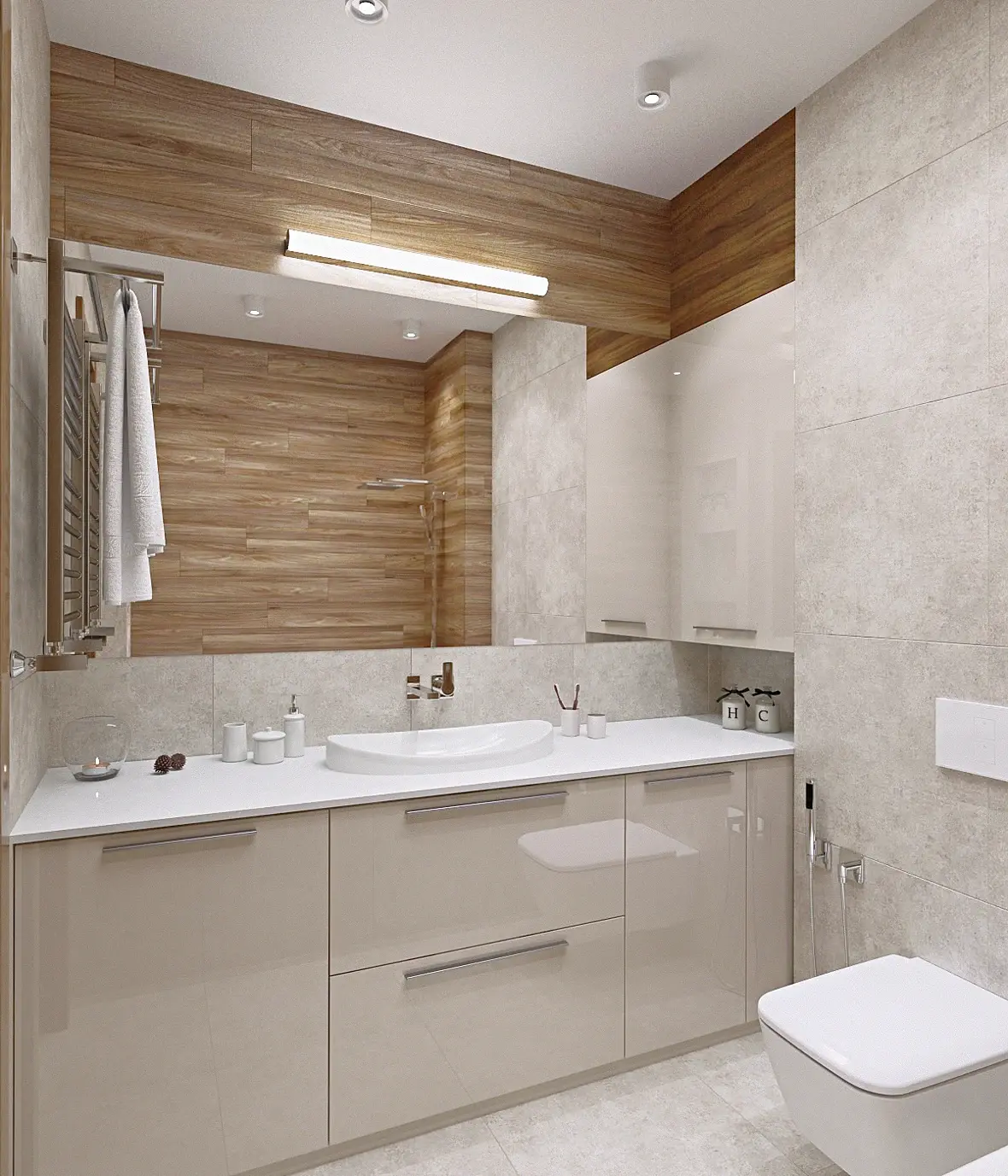

Всё у вас хорошо со светом, просто нужно научиться делать хорошую постобработку

CGBOB, на самом деле не очень хорошо у автора со светом.
Потому что, цвет фасадов, плитки и дерева меняется. Фотошопить каждый раз тестовый рендер, не продуктивно, да и небольшие изменения в световой схеме сильно критичны. Отправлять недоэкспонированные картинки можно, но тогда после поста заказчик увидит совсем другой результат.
Пост должен быть очень минимальным. Чуть контраста, чуть шарпа, чуть отражений по вкусу, более яркий какой нибудь светильник и то в рамках 10-20%. Если мы говорим о прозрачности слоя в фотошопе.
Свет надо выставлять так, чтобы картинка из фреймбуфера уже выглядела нормально. А пост лишь акцентно улучшал. Но полный релайт помещения точно технический брак.
Ваша картинка хорошая, вот примерно так и надо добиваться из фреймбуфера. Плюс-минус конечно, но прям очень и очень чуть-чуть.

Если цвет материала в шейдере установлен по референсу, то пост обработка его не сильно исказит. Условно "зеленые" дверцы в плохо освещенной комнате, останутся зелеными и после пост обработки, когда будет поднята экспозиция, контраст и т.д. Да конечно мой пост изменил насыщенность цветов, но в данной ситуации мы не знаем какой изначально референс у большинства материалов.
