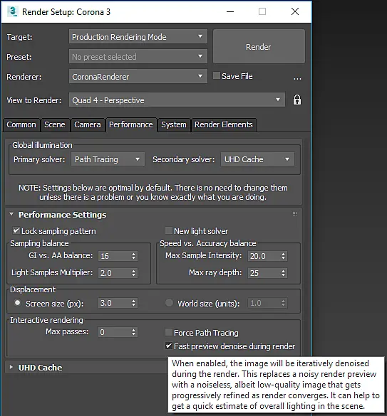

Сижу на лицензии ( 4 корона) и при использовании интерактивного рендера по его закрытию вылетает макс? не важно какая сцена даже если пустая(( в чем может быть дело???
Поставил 4ю корону, та же фигня случилась. Полазил в инете, нашел совет. Мне помогло.
Надо снять галку в настройках
На сайте c 19.01.2012
Сообщений:
москва
спасибо помогло
На сайте c 17.12.2018
Сообщений:
спасибо, мне тоже помогло
