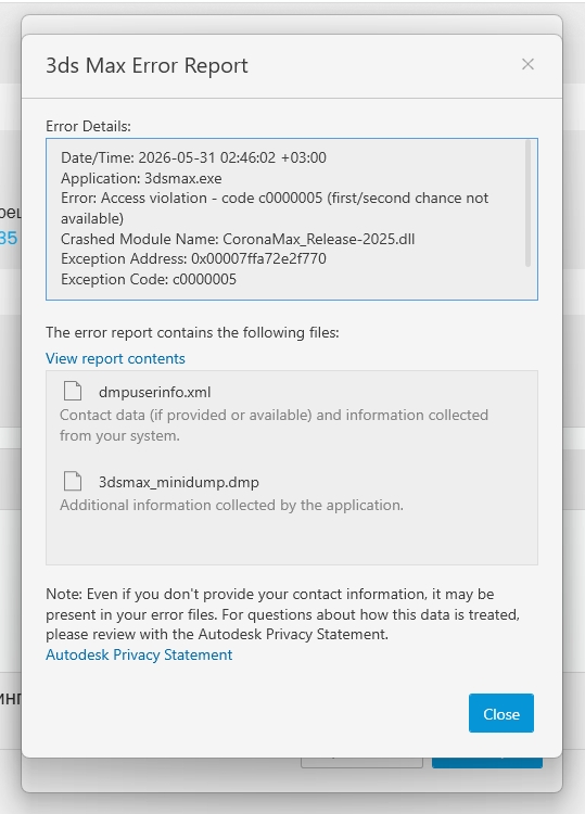

вот что в репорте пишет кстати, можно сделать выводы какие-то, проблема в короне?

На скрине видно, что макс ломается, на модуле CoronaMax_Release-2025.dll. Какая версия Corona Renderer, установлена?
12 Update 2 (Hotfix 1)

12 Update 2 (Hotfix 1), в некоторых ситуациях, действительно вызывает сбои. Попробуйте установить 14 или 15 версию. Проблема, только в одной сцене? Если сделать пустую сцену с чайником, тоже вылеты? Система (Windows), восстановленная из образа, или после отката?
