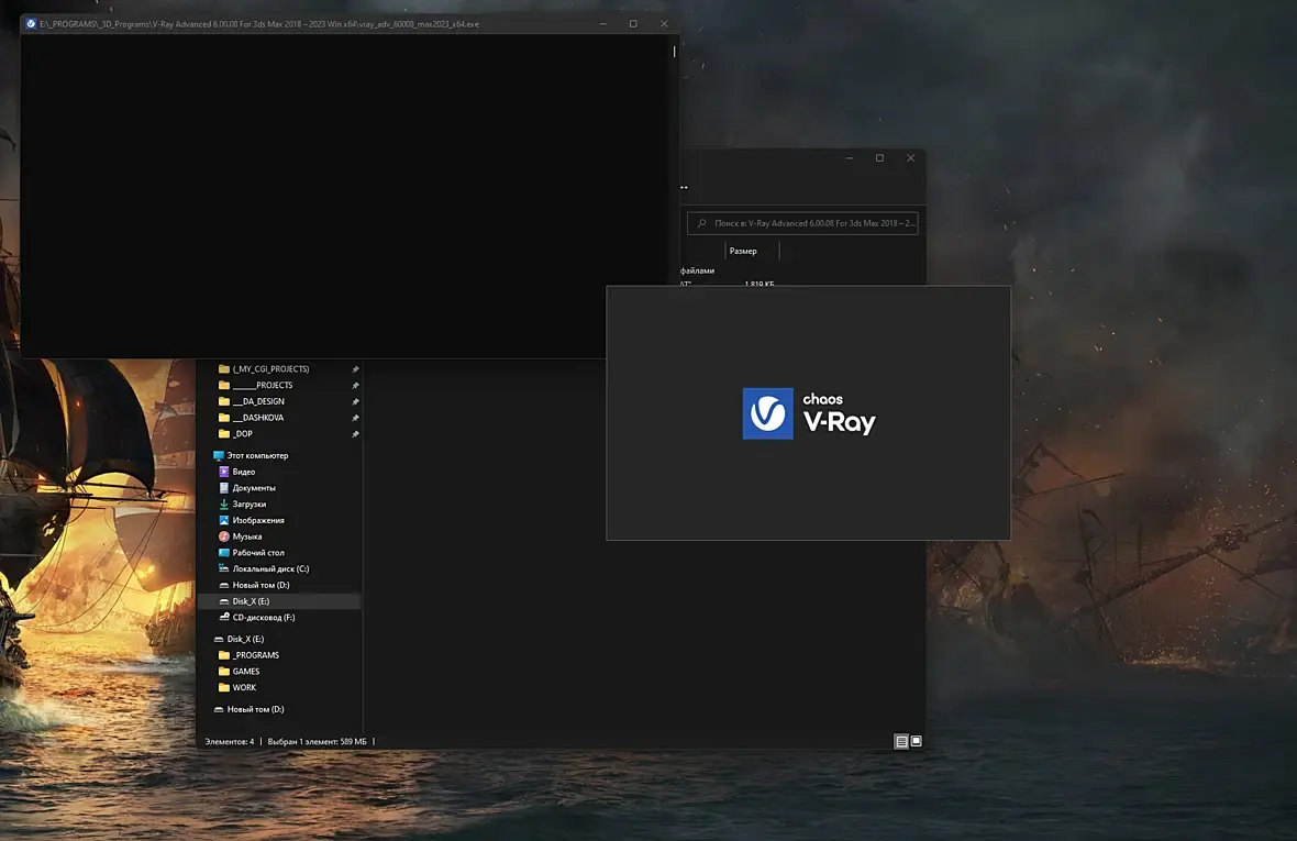

Народ, хелп! Запускаю установку, что 5 что 6 вирея. Тупо открывается баннер+консоль и через несколько секунд попадает. И больше ничего не появляется. Уже разные версии пробовал, на разные версии Макса. Чистил реестр, полностью чистил папки, сносил 3д макс. Ничего не помогает

Нет просто два окна с логотипом и через 0,5 мин. исчезают а установки не начинается

Проблема с установкой. При запуске появляется окно и сбрасывается. Раньше на этой машине был  V-Ray, ставился на Win10Pro, ставился без проблем. Сейчас операционка Win11Pro 25H2 и вот такое.Кто сталкивался и как с этим бороться. С другими прогами проблем при установке нет.
