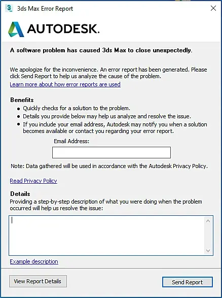

Вот что выходит при вылете макса, и другую сцену пробовал, без разницы
