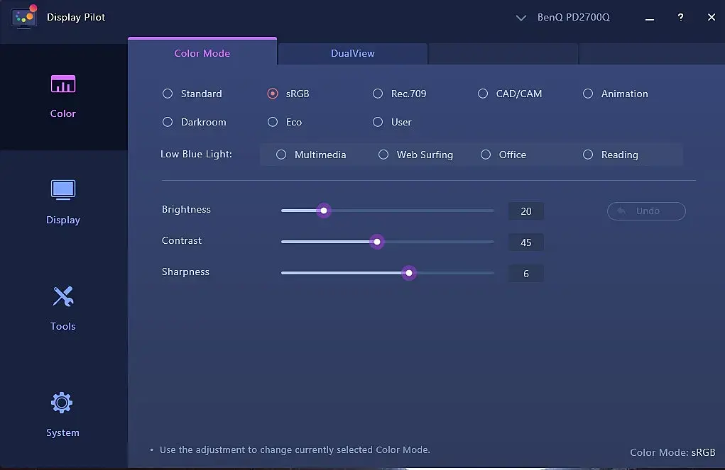

Купил себе 2 недели назад BenQ PD2700Q в принципе доволен, до этого был DELL который меня разочаровал. Управлять можно с помощью ПО, а не каких то там кнопочек)) Ну кнопки тоже есть. Засвет есть один небольшой в правом углу, не критично, в левом углу битый пиксель, но чтобы его увидеть нужно зрение , как у орла. Цвтопередача отличная, как по мне. Много режимов. Да, присутствует заводской отчет о калибровке. Разбор модели https://3dnews.ru/943323  там же есть профиль для монитора, загружал, но разницы не заметил. И да с мониторами беда или очень дорогие или так себе выбор. Минус у этого монитора разъемы USB ну очень не удобно. DELL  уже не тот, а может и никогда не был тем))

У этих бенков совершенно отвратительная система кнопок меню типа "баян".
С ПО отлично управляется про кнопки можно забыть

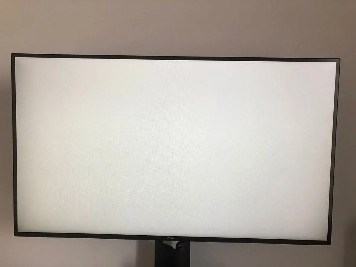

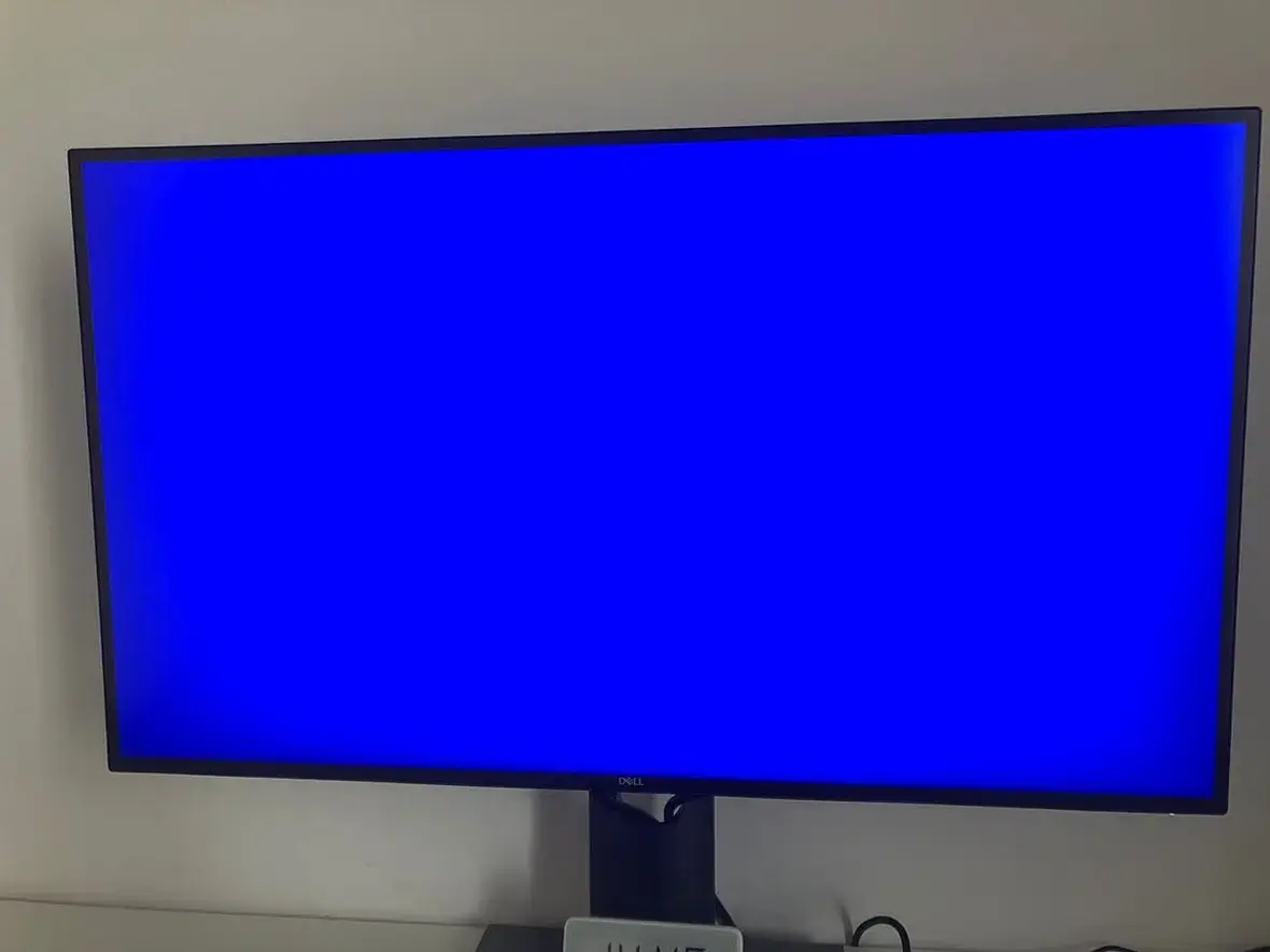

Сейчас Dell UltraSharp U2720Q,все в нем хорошо по цветопередаче,только подсветка не равномерная, в 3дсмаксе не заметно, а в более светлых прогах или сайтах-очень даже. Нет встроенных колонок как в BenQ,приходится блютуз колонку подключать. Битых пикселей нет

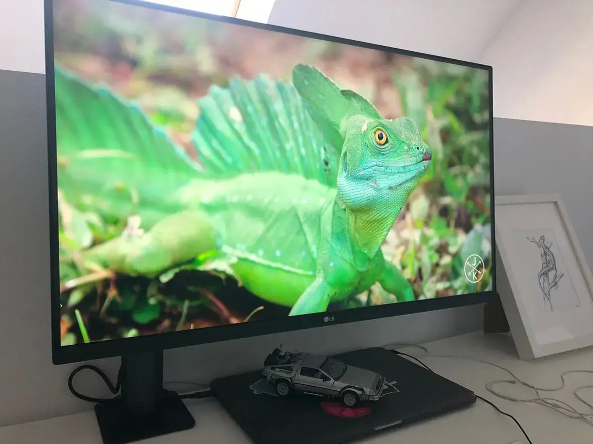

У мужа сейчас LG 32UN880, тоже такой хочу и всем его рекомендую.Равномерная подсветка, большие углы обзора, есть встроенный звук,красивые цвета, поддержка Type C, но появился 1 битый пиксель через неделю.
Он реально стоит своих денег!
