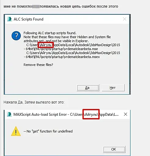

ustym
мне не помогло((((((появилась новая цепь ошибок после этого
Нажала Да, Затем вылезло вот это:
а потом просто вылетел с ошибкой и предложением сохраниться
помогите, пожалуйста. все сделала, как написали

aigulzamanova
первое что следует сделать это пользователя в системе написать латиницей
На сайте c 10.01.2016
Сообщений: 4
Russia Ufa
beard02 Спасибо, да надо будет изменить. Он вдруг вылечился,теперь все хорошо. Странный баг
