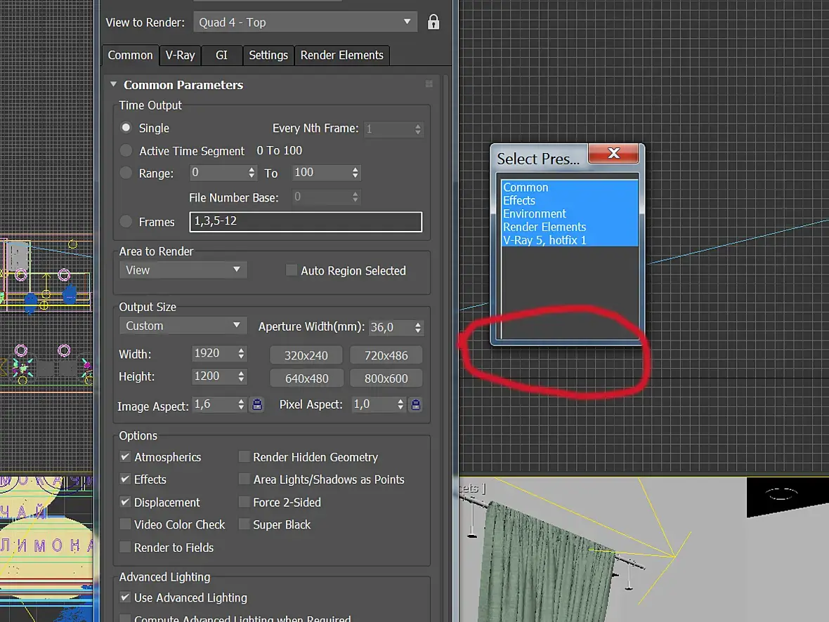

Здравстуйте,подскажите пожалуйста что делать. Не могу загрузить пресет, изчезли кнопки Load и Cancel
На сайте c 31.05.2010
Тоже долго не могла понять, весь форум перелопатила,  в итоге- нажала enter, и все загрузилосьsmiley-yahoo.gif

А окно пробовали растягивать?

Да, вот на днях тоже таким способом получилось))
Оказалось ,что на *enter* надо нажать)). Но в чем причина изчезновения кнопок непонятно,окно не растягиволось.

В чем причина, мне кажется понятна. У Вас небольшое разрешение экрана. Вы увеличили размер шрифтов. Вот кнопки и выехали за пределы фиксированного окна. По умолчанию стоит фокус на кнопке подтверждения. Вот энтер и работает как ЛКМ.
Версия 3д Макса до 2017?

Версия Макса 2018, и разрешение экрана наоборот высокое...но попробую вашу рекомендацию изменить разрешение, спасибо )
