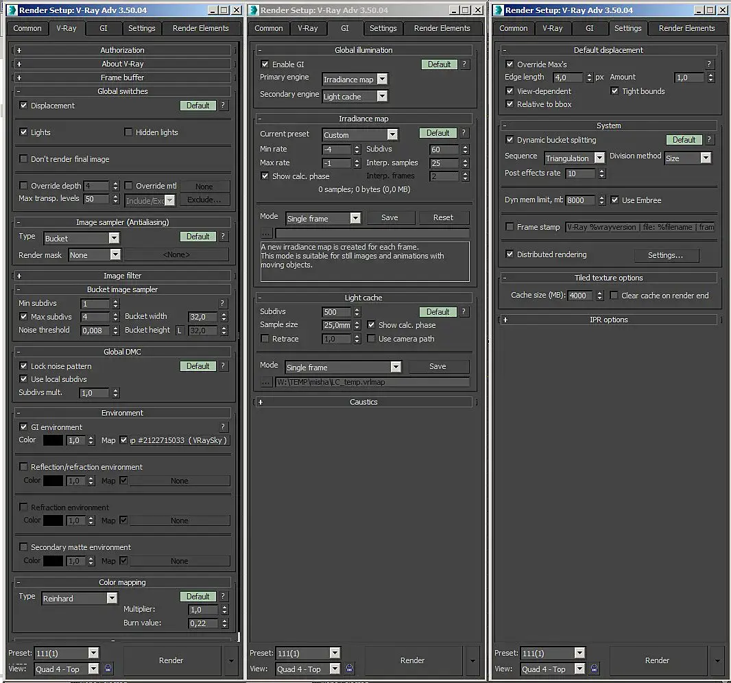

На сайте c 27.02.2008
Сообщений: 1475
Когда то юзал эти. сейчас вирей не использую. умных комментаторов прошу воздержатся!
