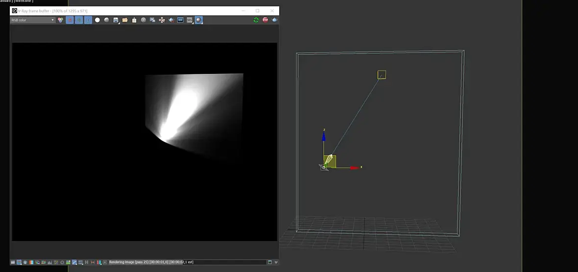

Мне нужно , чтобы узор ies-ки светил вверх.
Разве нельзя просто полднять target вверх? Или в настройках иески поставить поворот по оси x 180 градусов.
Она светит, но какие-то слабым пятнышком.
Спасибо.

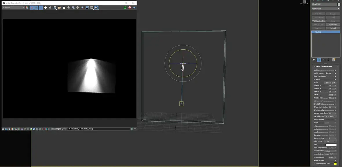

скрин то приложите) а то у вас там какая то непонятная ситуация происходит- хочетсяа увидеть)
На сайте c 20.10.2007
Сообщений: 184
Загрузил выше, спасибо.
Сообщений: 16822
Мож сам лайт перевернуть? Не таргетом, а через гизмо.
Сообщений: 10880
А если всю геометрию в сцене перевернуть на 180? :)

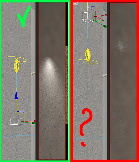

Сообщений: 184
Вот, что происходит, когда переворачиваешь себя.
Короче, это глюк какой-то?
Сверху обычный иес вниз, снизу - перевернутый полностью иес через rotate.
Мой вопрос реально какой-то детский, но я упоролся - не понимаю, в чем прикол..

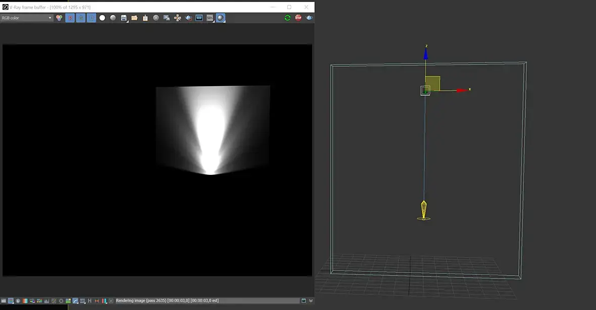

Сообщений: 7369
щас у себя попробую
У меня работает. Просто таргет вверх тяну.
Версия вирей - некст, апдейт 3,1. Макс 2020.
Залил сцену на дропми, пересохранил в 2017 - https://dropmefiles.com/Mn9tj
Сообщений: 184
Спасибо, DoCentttt, дело в том, что так оно и должно работать.
Не понимаю в чем глюк у меня.. Ну и сижу я на 2016, так что не открою)
PS: У меня в чистой сцене все норм работает. А в рабочем проекте такая вот ерунда происходит..пока разбираюсь..
