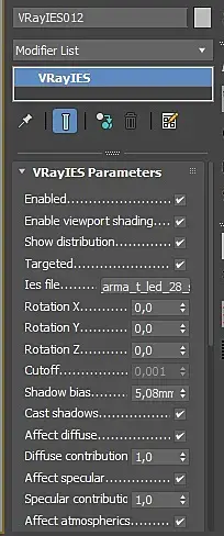

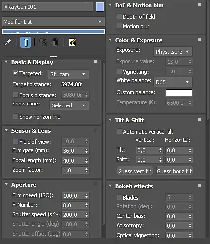

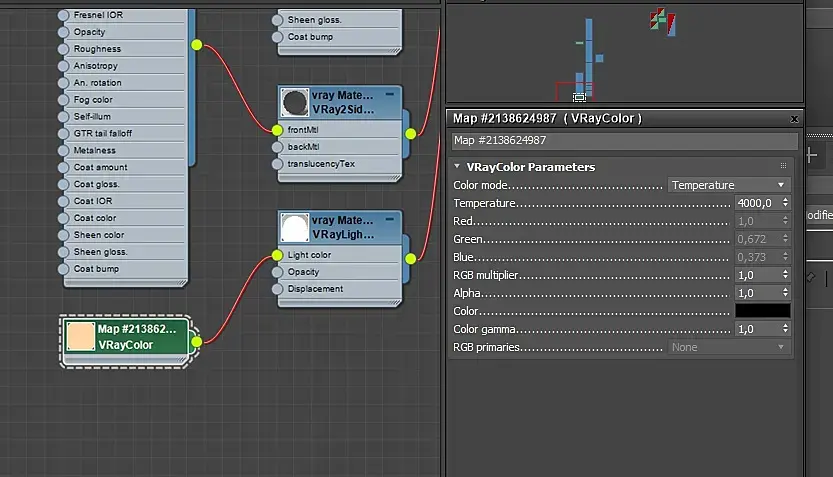

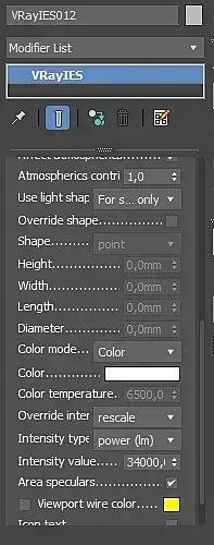

По поводу помощи в настройках, грузите сюда изображения, с настройками камеры и светильника.                                                                                                                                                  На счёт артефактов, ничего такого не замечала, вполне приятная картинка выходит.                         (сверху вниз)                                                                                                                                                 1 и 2 скрин - ies свет                                                                                                                                   3 - стандартный свет vray                                                                                                                             4 - светильник со светом через материалы                                                                                                  5 и 6 - камера
У Вас у камеры Shutter Speed 200, ставьте значения в районе 8-4-2.
И мульт на вирейлайте с 2000 скручивайте смело вниз. Причем сильно.
