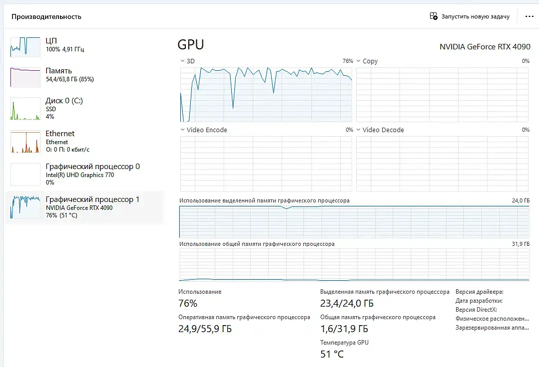

Всем привет. Короче, проблема такая. Комп на проце  i7-13700K, 64 оперативы. Рендерю на GPU, 4090 RTX видюха.
Сцена не сказать, что большая, но и не маленькая, плюс минус 30 млн полигонов, плюс прокси. Сам рендер идёт довольно шустро, но долго всё подгружается перед непосредственно самим рендером, что в принципе, нормально. Но по мере увеличения сцены стал рендер вылетать, связываю это непосредственно с увеличением количества объектов в сцене.. Когда прячу половину - всё ок. В каком направлении копать, может в настройках что по попробовать изменить? Сильно уменьшить сцену не вариант.

Добрый день. Ставлю на переполнение памяти на видеокарте.

Сообщений: 10880
spush, оптимизировать сцену, купить видеокарту с большим количеством памяти, перейти на цпу рендер.
Но для начала посмотрите во время рендера в диспетчере задач количество выделяемой видеопамяти.

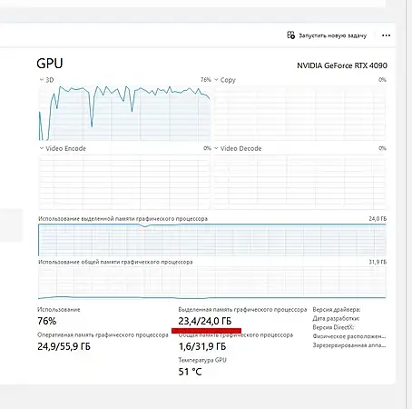

Попробуйте. Если не сработает, тогда придется если не каждую, то самые жирные ужать. Можно вручную в проводнике посмотреть, а можно через плагин от Pixamoon - Library Track Relink. В нем есть уникальный функционал, который позволяет отсортировать текстуры по размеру в пикселях и мегабайтах. Там же и снизить размер/разрешение, причем плагин автоматом создает оптимизированную копию и прописывает к ней пути. Таким образом остается оригинал, но в рендере уже участвует другая версия.
По скриншоту видно что уперлись в размер памяти.

Архитектура рендерится без проблем потому что еще не успеваете заполнить объем видеопамяти.
Попробуйте начать оптимизацию с деревьев. Обычно там как большие текстуры, так и сложные материалы. Особенно если это Maxtree. Они там все 2Sided с кучей карт. Вполне можно обойтись диффузом, и рефлектом на стандартном шейдере.
Так же рассмотрите вариант рендера в пару итераций. К примеру, весь задний фон рендернуть отдельно. И потом в фотошопе подложить под рендер здания с передним планом.

Сообщений: 3948
Конечно нормально, если оно в подкачку данные сбрасывает. Вот этот пик вроде показывает, что в начале память была полностью занята. Возможно даже, если увеличить оперативку, вылеты прекратятся.
А вообще пост очень хороший, показательный. Что без оптимизации с 30млн. может никуда не пойти даже на 4090.

Кстати, возможный это вариант - у меня ещё был диск жёсткий забит почти полностью, я освободил гигов 100 и стало лучше, т.е. может просто на подкачку не хватало памяти?
Сообщений: 3948
Ну да. На ssd подкачку желательно.
