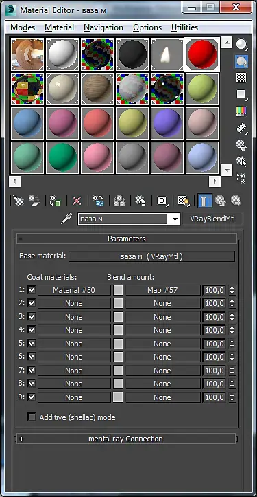

кто-нибудь, выручите! делаю материал вирей бленд, на доп. мат кладу dirt красным материалом и весь объект становится красным, меняла радиус, результат тотже!
На сайте c 23.05.2011
Сообщений: 4827
invert normal
occlude с unoclude местами поменяй
