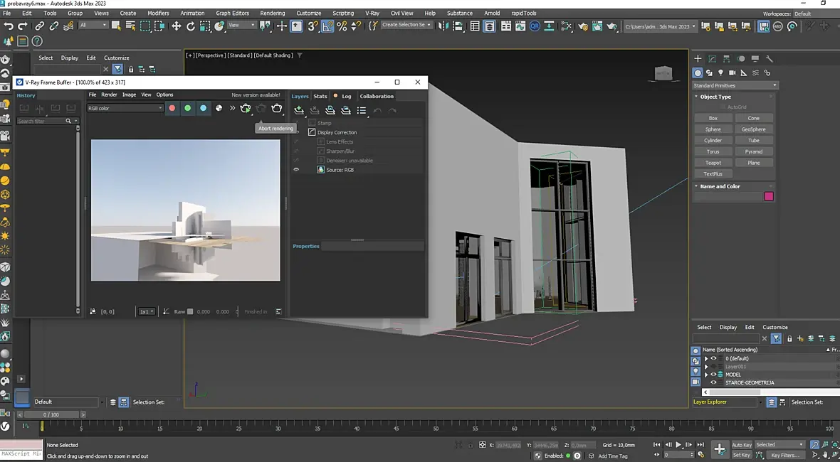

Импортнул со всеми предлежайшими действиями из архикада модель как обычно. Всю геометрию (архитектуру) наладил по поводу резет иксформ + эдит поли.., выставил vraysun и vraysky map в энвире как было всегда. Сделал рендеры в сермате и отрегулировал свет пока без порталов(не важно). Что сказать, самый красивый рендер был всегда в серматах
Суть вопроса:

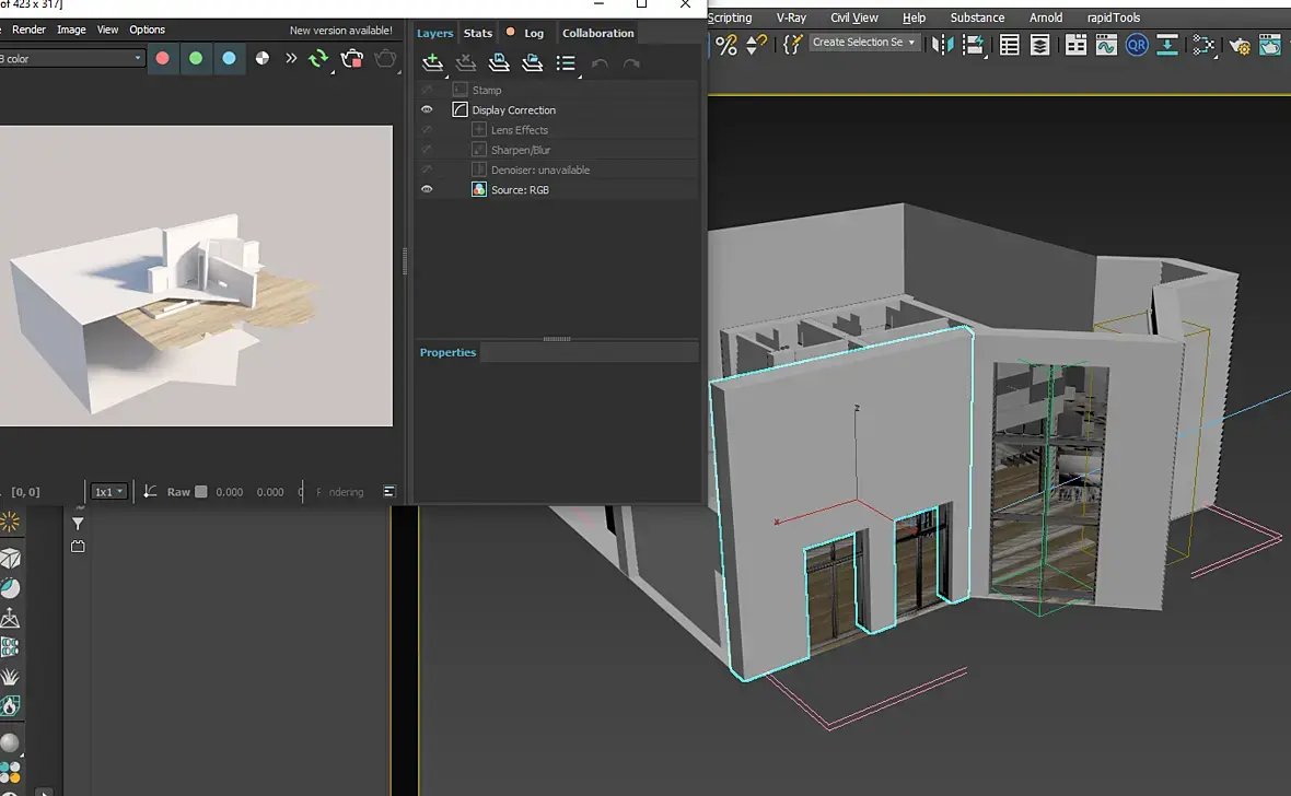

Всего лишь, когда присвоил вирей материалы только архитектуре (а это 2-3 материала не больше для пробы света в интерьере), получил взрыв стен и перекрытий с изменением их масштаба в сторону уменьшения(не важно какого) В общем собираюсь пока как найти начало момента сего сюрприза, но чую что логики моей будет не достаточно.
Скриншот (рендер имеет такой же эффект как и вид в перспективе):
Заранее спасибо за идею.
Главное! сермат делал ну понятно в самой сцене виреем 6 Просто присвоив всей геометрии кроме стекла в окнах. Это не overraide. И рендерилось все гладко. Стекло в окнах также.

У меня похожая штука была, когда мержил модели с несколапчеными инструментами (булями или модификатором едит поли, вот уже не помню точно) из более ранних версий макса, только там геометрия уменьшалась в зеркале. Стоит себе диван как диван, а рядом шкаф и у него зеркальная дверь. Диван нормальный, а отражение в зеркале похоже на ваш рендер, только еще хуже.
Ну, то есть, я к чему - попробуйте старый дедовский метод - конверт ту едит поли, конверт ту едит меш. А есть еще более старый и надежный метод - создать бокс, перевести в сетку и приаттачить к нему геометрию. Потом бокс выделить в режиме элементов и удалить.

Аналогичная проблема была когда Vray 5 был в бетатесте. Исправилась апдейтом
Во вьюпорте всё было в порядке, на рендерах же была похожая картина

другая железка и другая винда 10. Как клоун. Другие сюрпризы. Нуб

Версия вирея какая и где ты его взял? Есть подозрение на кривой кряк, который появился в самом начале выхода 6ки.

С самых яслей беру все что можно только на рутрекере  https://rutracker.org/forum/viewtopic.php?t=6234606

Короче снести вирей доктор пропишет наверное и переустановить, да? Или другой релиз взять..?
Коряво стал виреюшка. Переустановлю или другой поставлю. Не у всех он гладко ложится и это не значит что что на его стоит грешить
На сайте c 16.10.2006
Сообщений: 1828
однозначно - переустановить, и главное хорошо почистить от прежних лекарств

Спасибо. Понял что это была паника. Тему скорее всего попрошу удалить.
