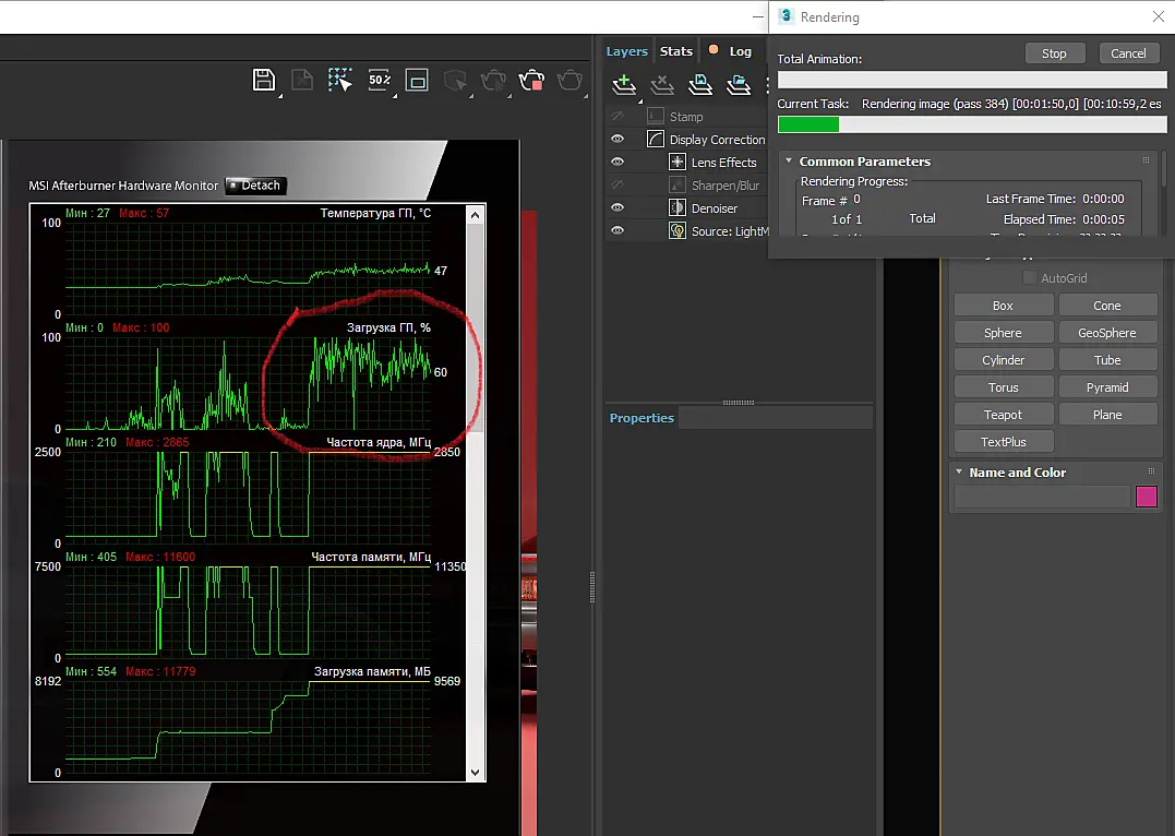

Привет, приобрел 4090 решил попробовать ее в вирее . Интерьеры делаю в короне ) вообщем накатил врей 6 на 23 макс от рендерил сцену на проц 3970х и просто переткнул на гпу рендер и отрендерил - на видеокарте получилось быстрее в два раз - но заметил что при рендере нагрузка на нее была максимум 20 проц - в чем может быть дело?

Если по графику взять кривую средневзвешенную, то тут интеграл работы будет только 80% наверно, если не меньше. Но не понятно, это сам вирей так нагружает программно или есть недогруз аппаратный. Пусть на сдачу майнит или играет в Киберпанк что ли.
Немой вопрос, а как в той же сцене будет визить 3080/3090, у него вроде 4070Ti? Если в 100%, то это фаталити )).
на 3090 в режиме RTX не CUDA от 83 до 100% разброс нагрузки (при этом ютубчик на втором монике спокойно работает или фильмец), и примерно раз в 10 секунд проваливает до 43% но поднимает мгновенно обратно, не знаю с чем связан этот момент по температуре всё ок.
p.s. проверь на fstorm нагрузку (как вариант), если унылая то явно не в vray дело.

А если сделать сермат везде в сцене (ну кроме там стекол) ? Может просто какие то шейдеры требуют затупов при просчете. Не знаю что бы это могло быть, SSS эффект, Рефракшен на какой то хайполи вазе с узорами, HairFur система на ковре, хз. Лишь предположение, если сермат будет стабильно на 100% грузить видяху то наверное в чем то таком может быть дело.

гпу+цпу появилось еще в vray next, но с гпу, как сказали выше, до сих пор бывают затупы, из разряда волос, sss и т.д. Даже помню как-то карта мультитекстур под гпу отказывалась категорически на рендере объекты в разные цвета красить, а иногда просто не запускается. То есть бывает приходится переключаться на цпу, но в целом очень удобно и скорость рендера сильно возросла. Не знаю что там сейчас с короной, давно ей не пользовался, но в то время разница была многократная.
Для новичков, для понимания разницы между V-ray GPU и V-Ray CPU. Это две разные рендер системы. Начинать проект, на CPU рендере с целью потом по-рендерить на GPU, такая себе история. GPU хоть и развивается, но не поддерживает некоторые процедурные материалы самого макса, так и не поддерживает некоторые фишки самих материалов V-Ray, которые есть на CPU движке. Имейте это ввиду.
Что же говорить за гибридный режим, то этот режим дает прибавку к скорости GPU рендера 10-20%, но в любом случае, повторюсь - проект изначально надо начинать либо на CPU либо GPU системе. Перескочить с одного на другой с комфортом не получится, это две разные рендер системы, под одним брендом.

Если хочется прямо сейчас GPU использовать в интерьерах, то лучше смотреть в сторону Fstorm.
Относительно загрузки видеопроцессора ситуация такая, что даже 24 гб видеопамяти обычно мало для проектов интерьеров, с учетом, что часть памяти занята исполняемым кодом рендера (для вирея от 6 до 8 гб), дальше там куча данных от виндоуз и открытых приложений (хром жрет видеопамять, как не в себя, фотошоп открыт , еще приложения), отсюда постоянные подгрузки данных из ОЗУ в видеопамять и обратно. Ну и постоянно на это CPU отвлекается, ибо GPU не может системные вещи обрабатывать - это не универсальный процессор.
Для начала можно просто сторонние приложения закрыть при рендере, включая браузеры. А так, кто интерьеры рендерит на ГПУ они очень четко следят за размером проектов своих, никаких огромных текстур, лишней геометрии и тд.
