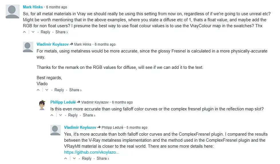

На сайте c 19.02.2011
Сообщений: 4208
Цитата DoCentttt:
Metal +Shaders+IOR
Я не очень понимаю в чем суть. Ну т.е. как работает понятно, не понятно зачем. Одно дублирует другое. Или это чисто для совместимости софтов.

Сообщений: 7367
Цитата alexfmos:
не понятно зачем
Если вкратце -
1. Для металлов использование металличности является более точным, поскольку глянцевый Френель рассчитывается более физически точным способом.
2. Да, метод более точный, чем фалофф и плагин ComplexFresnel. Сравнены результаты между реализацией V-Ray metalness и методы ComplexFresnel, и материал VRayMtl ближе к реальному миру.
Для пытливых - теория - http://jcgt.org/published/0003/04/03/paper.pdf
Всем унобтаниума!)
