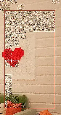

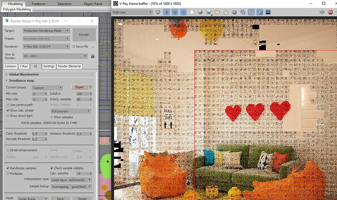

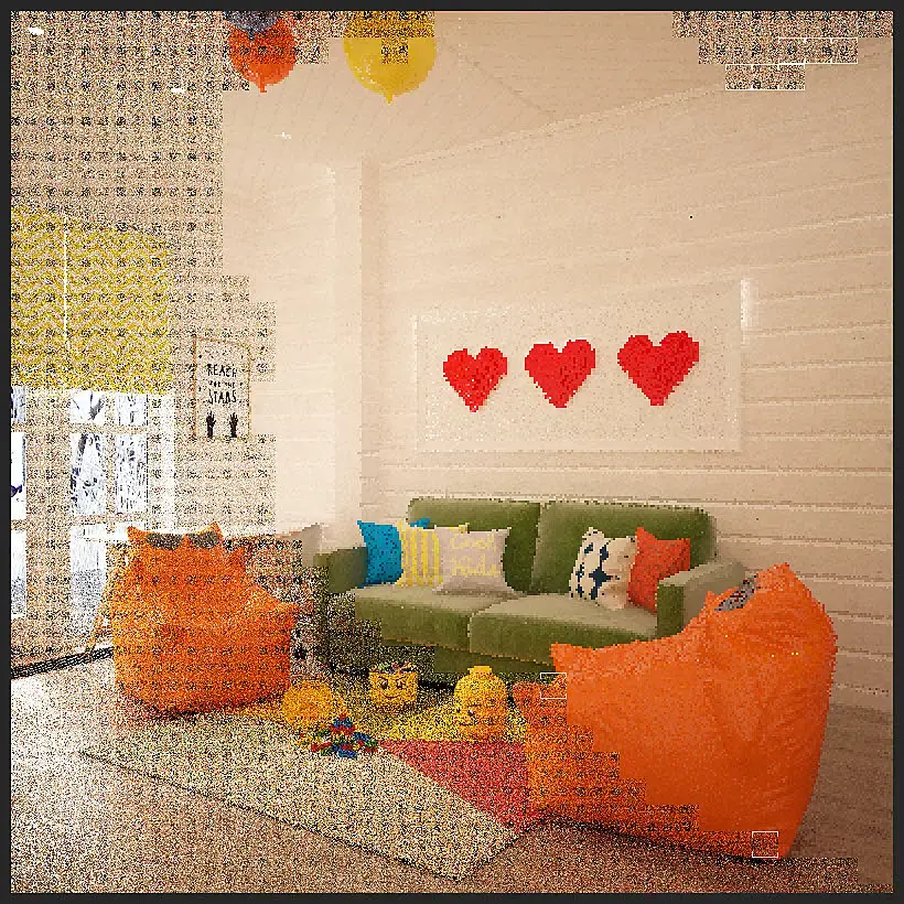

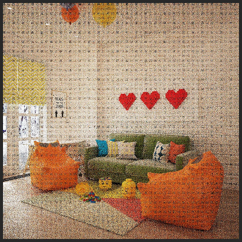

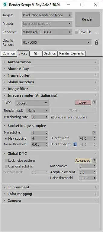

Появляются странные засветы, причем предыдущий вариант рендера этого участка был без этих артефактов. Т.е. потолок и освещение не менялось в данной сцене.

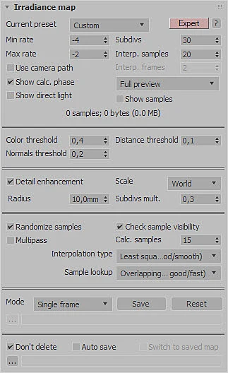

Включением Detail Enhancement вы даёте команду VRay использовать BruteForce в радиусе 10мм на стыках объектов, для улучшения детализации GI. Что совсем не обязательно в данной ситуации, так как этот эффект действует на всей сцене. Если бы вы показали настройки - всё стало бы сразу ясно.

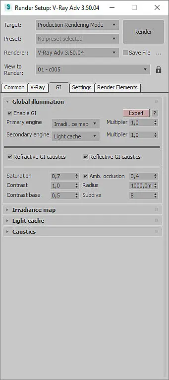

Либо низкие настройки Lightcache, либо странные Irradiance Map.

как вариант раньше постоянно такая штука вылазила, как оказалось ies которая мне нравилась, помимо того что вниз светила, светила немного вверх! проверь как оно у тебя, ну и советы выше норм
