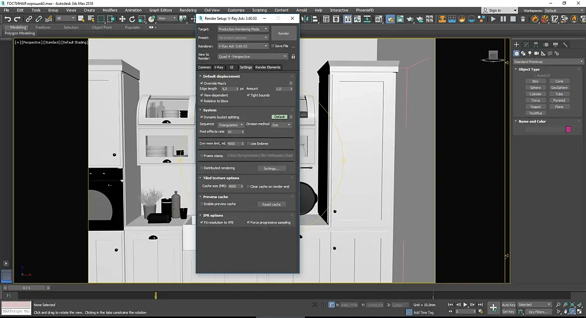

Я, к своему стыду, в настройках совсем не разбираюсь. Работала на стареньком вирее и все было ок. Но вот сменила комп и установила версию 3.6. И вот что интересно:
1. При экспорте старых сцен в окне viewport все отражается черным (только иногда проскальзывает нормальное цветное отображение), хотя сам рандер идет корректно и в разы быстрее, чем на старом компьютере. Хочу отметить, что при экспорте я не конвертирую сцену и оставляю все старые настройки. Как избавиться от черного? В чем может быть проблема?
2. При создании новой сцены в новом максе 2018 и рендере в новом вирее 3.6 рендер элементарной сцены даже с в сермате идет нереально долго. Даже дольше, чем аналогичная сцена на старом компе. Т.е дело в настройках рендера, но поскольку я в них не особо разбираюсь, установила все так же, как было раньше. Так в чем же загвоздка? Почему именно вновь созданные сцены так тормозят?

deco-deco, выставите движок которым вы раньше рендерили, скорее всего это был adaptive DMC, сейчас он называется Bucket. В GI так же поставьте то,что раньше было (IM+LC или BF+LC). Если привыкли крутить сабдивы, найдите и поставьте галку use local subdives, если вам так проще. Probablistic lights не знаю как теперь лучше, раньше все выключали, теперь вроде можно включать, еще не пробовал. На первый взгляд, это всё вас вернет к предыдущему состоянию хороших картинок. Дальше уже по ситуации.

А еще вопрос можно? При работе окна рендера компьютер вообще больше ни на что не способен. Ну т.е. буквально даже мышка зависает. Вроде можно где-то ограничение на задействование ресурса поставить? Или как исправить проблему?
На сайте c 19.02.2011
Сообщений: 4152
Вкладка settings - low thread priority
На сайте c 06.06.2011
Сообщений: 192
Лимассол
А нету...
На сайте c 15.02.2017
Сообщений: 164
А на зеленую кнопульку Default потыкайте, пока Expert не станет.
з.ы. вообще странно, даже феникс 3.0 у человека стоит, а с вирейкой вообще не лады. Как так ума не приложу...
Спасибо! Я не знаю, что такое феникс 3.0. Я дизайнер, а не визуализатор. Макс всего лишь малая часть моей работы. Нет времени в нем разбираться совсем
