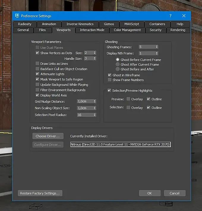

Все слетело, да же гамма.
Ну в данном случае это из-за драйвера. Теперь все ОК

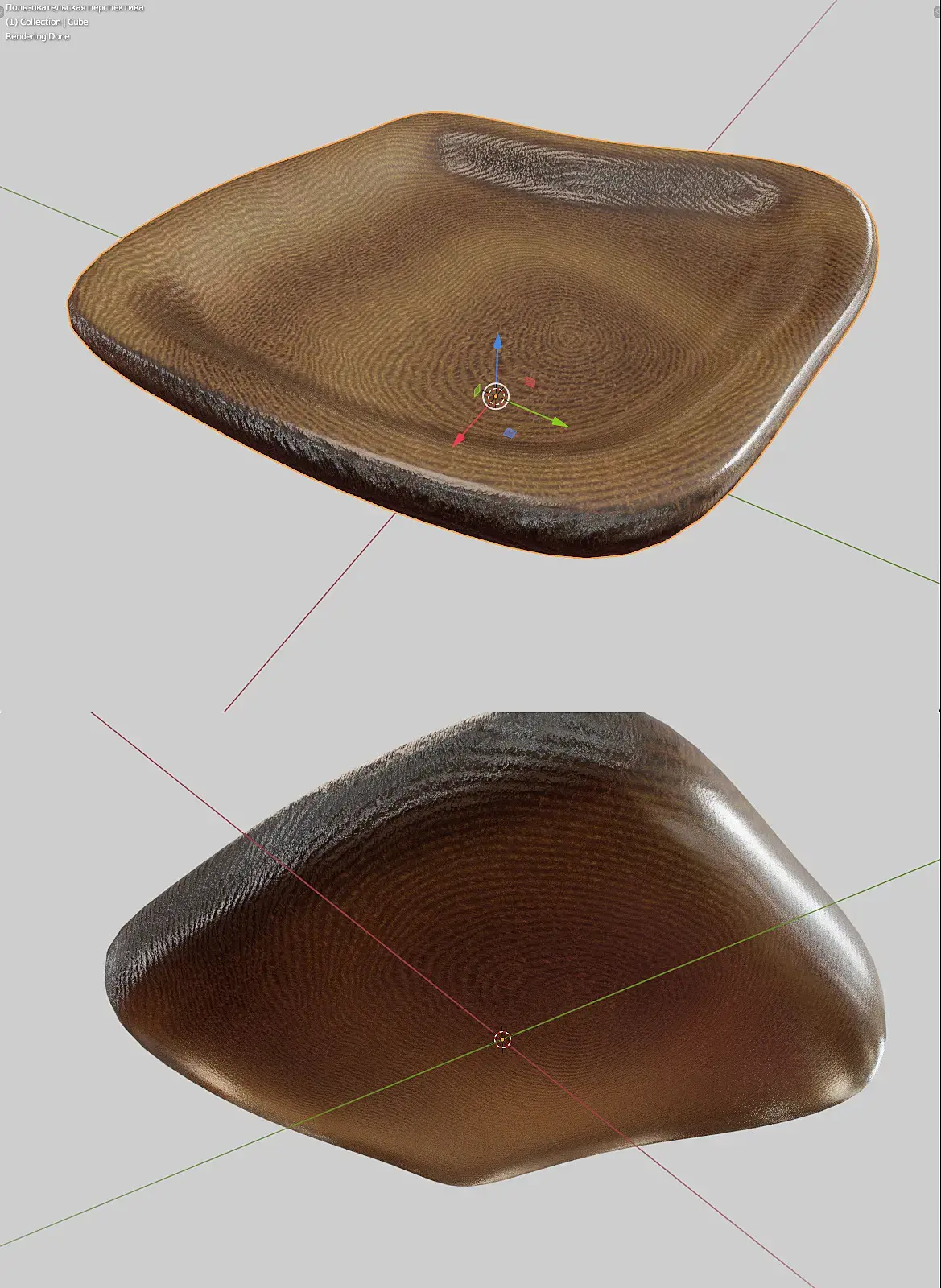

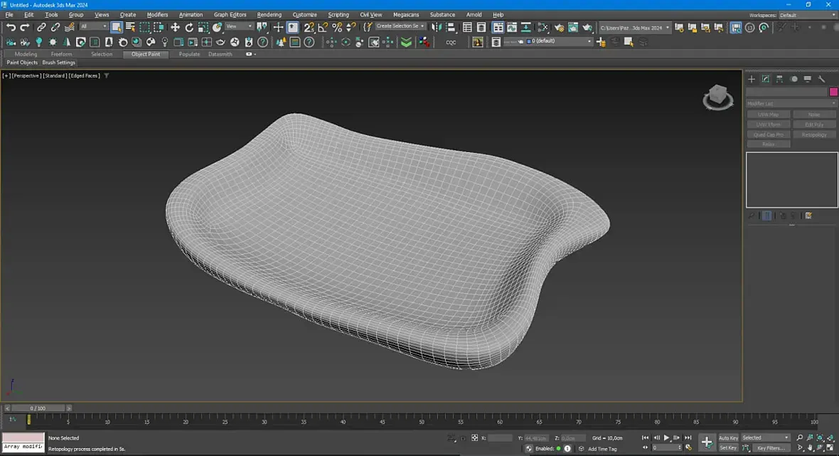

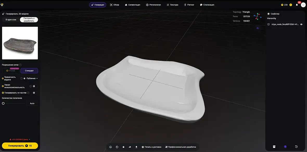

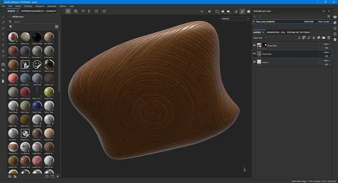

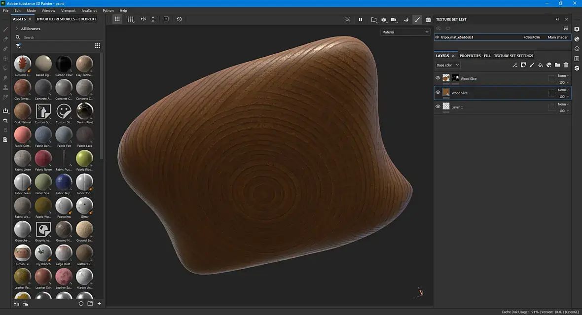

Уже активно использую нейронку. В данном случае поднос сделал.
Честно говоря, без понятия как там должен быть срез дерева и как разворачивать правильно. Моя задача, что не было швов видно. Поэтому резал в нижней части. В пеинтере покрасил по развертке, чтоб не было видно швов уже кисточкой смешал 2 одинаковых слоя по маске
Низ видно не будет, думаю пойдет
На сайте c 10.03.2024
Сообщений: 404

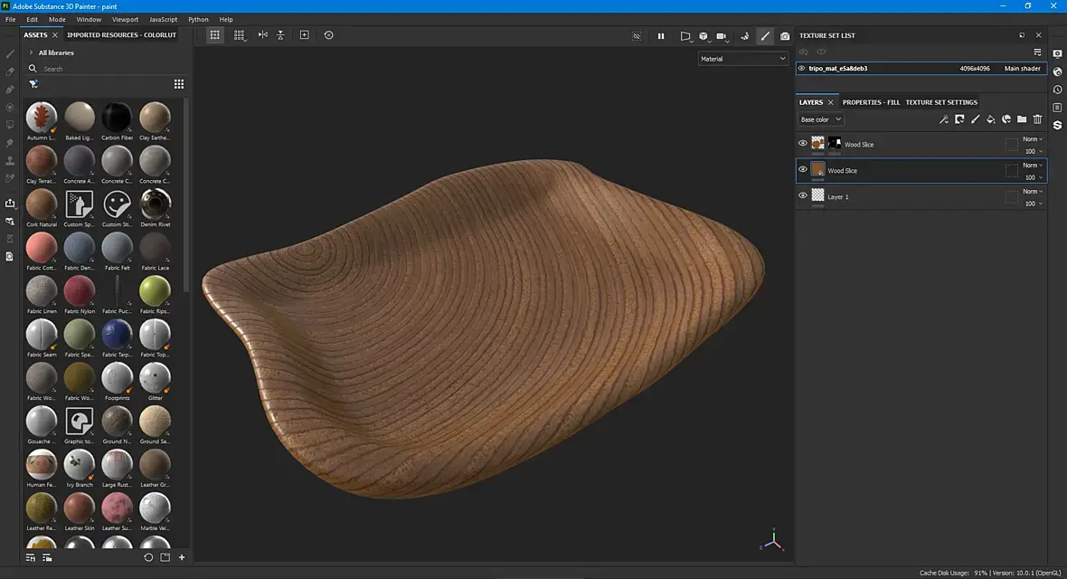

Вот так если из поперечного спила
И вот так , если из продольного
И разумеется без швов. Разве субстанс не умеет генерировать нормальное дерево, чтоб его можно было запечь на любую развёртку без швов.?

шов нужно всегда прятать, чтоб его видно не было.
Как выглядит развертка?
Швы приходится вручную подтирать. Есть автоматический метод, нужно поискать. Там это иначе делается. Я так понимаю это процедурный материал запеченный на развертку?
Сообщений: 404
Процедурный, не запечённый, здесь вообще нет развертки. Он в ней не нуждается, Но он запечется на любую развертку, так что швов видно не будет, Хотя конечно согласен, лучше швы сделать в незаметных местах.
На мой взгляд, у paz похоже получилось. Просто кольца годовые более контрастные, а так норм

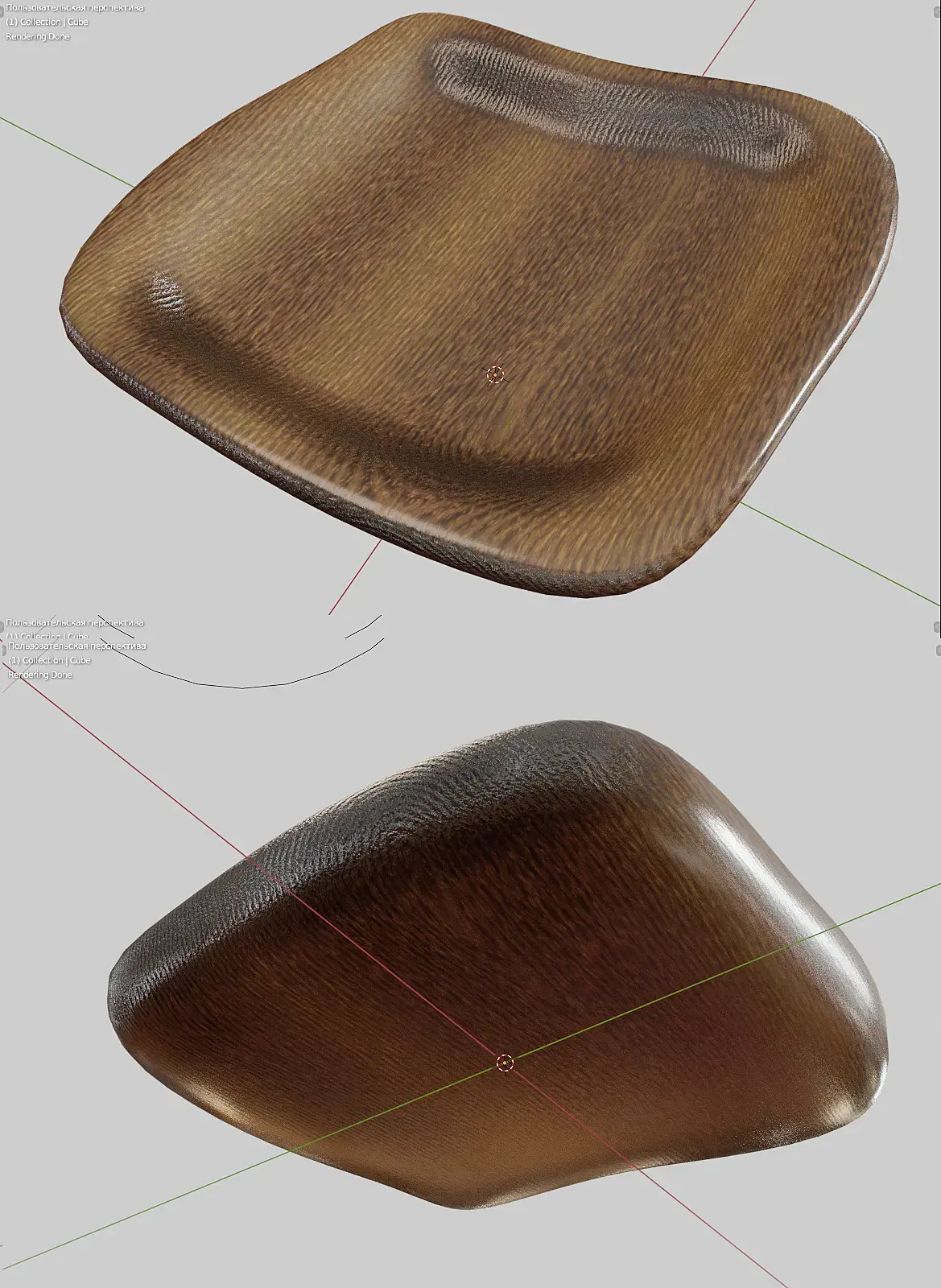

ну я так и понял, что процедурный и нет развертки. как оно будет запекаться? карты запекаются по развертке. а если карта дисплейсмента потом будет, то как раз рваться будет по вашим краям где швы. Поэтому их нужно прятать.
Мне нужно быстро. Поэтому я использовал два слоя одинаковых в пеинтере. Один по развертке, второй трипланар по маске, чтоб просто низ перекрыть. Стыков там не видно особо. Но с направлением древесины есть моменты. Пробовал вариант кисточкой подмазать, но лучше не получается. Так оставил.
Уже вторую такую модель делаю, что-то плохо покупают. А модель классная.
Сообщений: 404

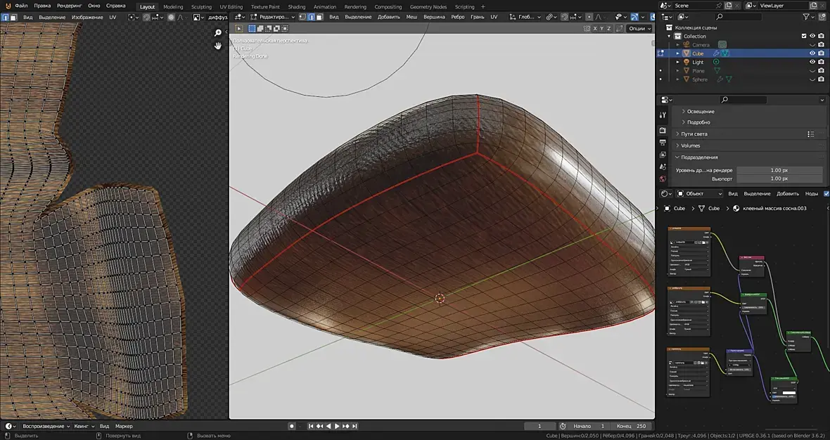

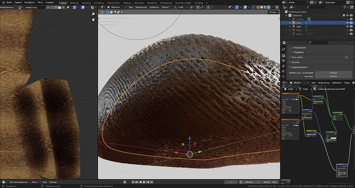

В смысле как будет запекаться?, как есть так и запечётся. На любую развёртку. Вот не поленился развернул, запёк.
И даже сумасшедший дисплейс ничего не рвёт. и не надо ничего затирать.
Вся прелесть процедурных текстур в том и заключается, что их можно сгенерировать не только на плоскость,  но и в трёх мерном пространстве. Конкретно этот материал представляет из себя трёхмерное бревно. В каком месте этого бревна находится полигон, такую текстуру он и получает, такая и запечётся на развёртку, на любую развёртку.  Вообще я полагал, что субстанс тоже так может делать, ну не знаю я им не пользуюсь, я всё в блендер генерирую.

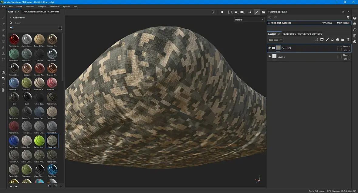

ну не каждый же материал можно сделать процедурно. ну дерево какое-то условное, понятно.
как узор ткани нанести?
ну вот дирт процедурный

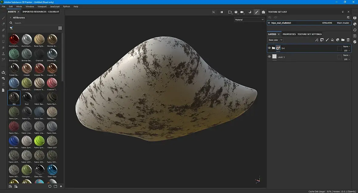

с тканью к примеру так получается. Я не особый спец с пеинтере. но понятно, что если все процедурно стыковки не будет видно. если нет, то будет так
На сайте c 29.05.2015
Сообщений: 1384
А зачем ткань бесшовную, у нее всегда в реале шов будет))) Делаешь просто по выкройке развертку и все)))

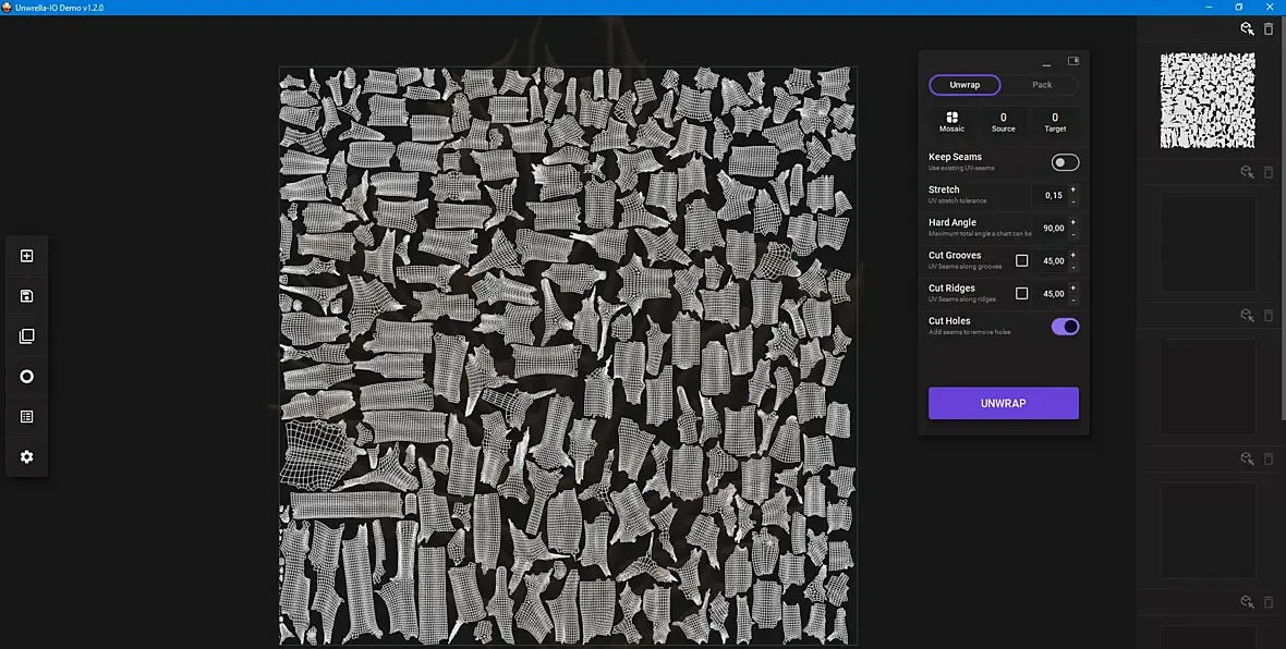

Кто-то натыкался на Unwrella для авто развертки? Хорошо высококполигональную органику разворачивает. Руками резать такое долго и нудно

Ну вот так оно разворачивает. Быстро и без пересечений. Да же RizomUV хуже делает.
демку использовал.

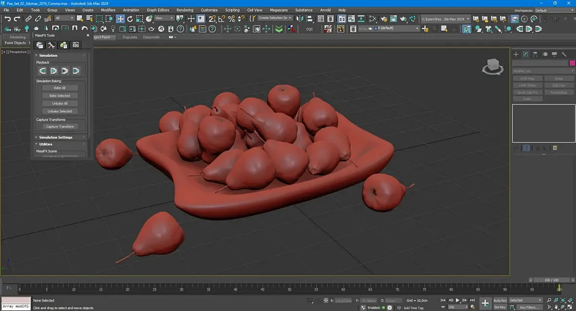

признаюсь. нет времени на такую детальную проработку. тупа нет времени. уже как есть.
как и прорекали ИИ помогает, но помогает работать еще больше))
