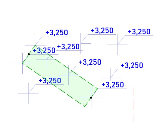

Здоровченко! Такой вопросик. Например надо протянуть линию, первое значение пусть 3 000мм, , но потом от неё еще пусть 250 (хотя значения совсем не простые), но если взять линию за "хвост" она "попросит" ввести 3250, а не 250! Вопрос как можно вводить локальные значения?
Здоровченко! Такой вопросик. Например надо протянуть линию, пусть 3 000мм, как точку отсчёта, но потом от неё еще пусть 250 (хотя значения совсем не простые), но если взять линию за "хвост" она "попросит" ввести 3250, а не 250! Вопрос как можно вводить локальные значения?
С шифтом пробуй. Там как-то изловчиться надо, но можно. Иногда проще вытянуть оранжевую направляющую, приставить к линии и по ней дорисовать

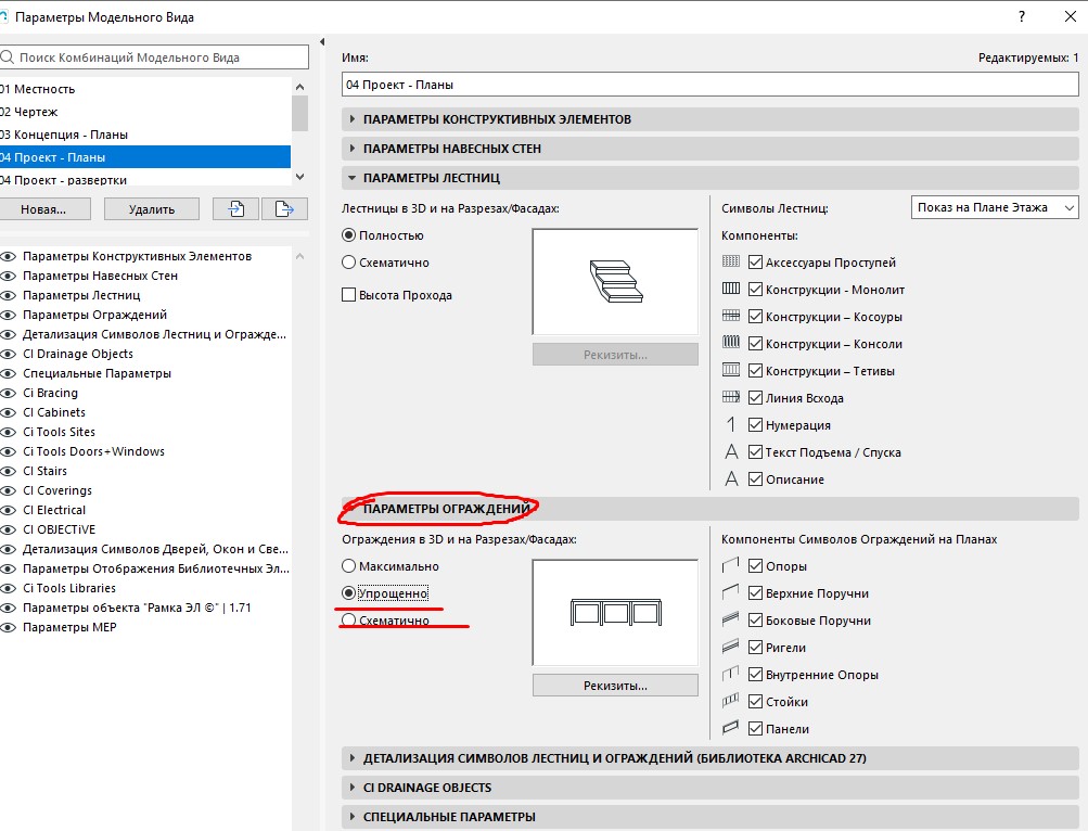

Добрый день, проблема со всеми ограждениями. При моделировании именно элементы этого типа отображаются в упрощённой версии, хотя все остальное выводиться с текстурами и тд. При этом данный тип элементов и операции с ними заставляют архикад прям напрячься, при обрабатывании команд. Когда превращаю объект в морф, отображение чинится и все тип топ, но соответственно и настроить ограждения автоматизированно я уже не могу. Работа непосредственно с текстурами элемента через его параметры не помогает, а попытки перенести корректно отображаемое ограждение из другого файла копированием ни к чему не приводят.
