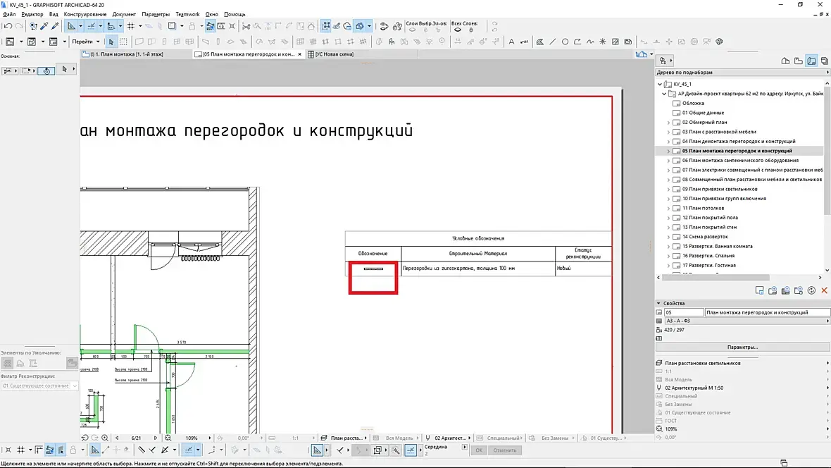

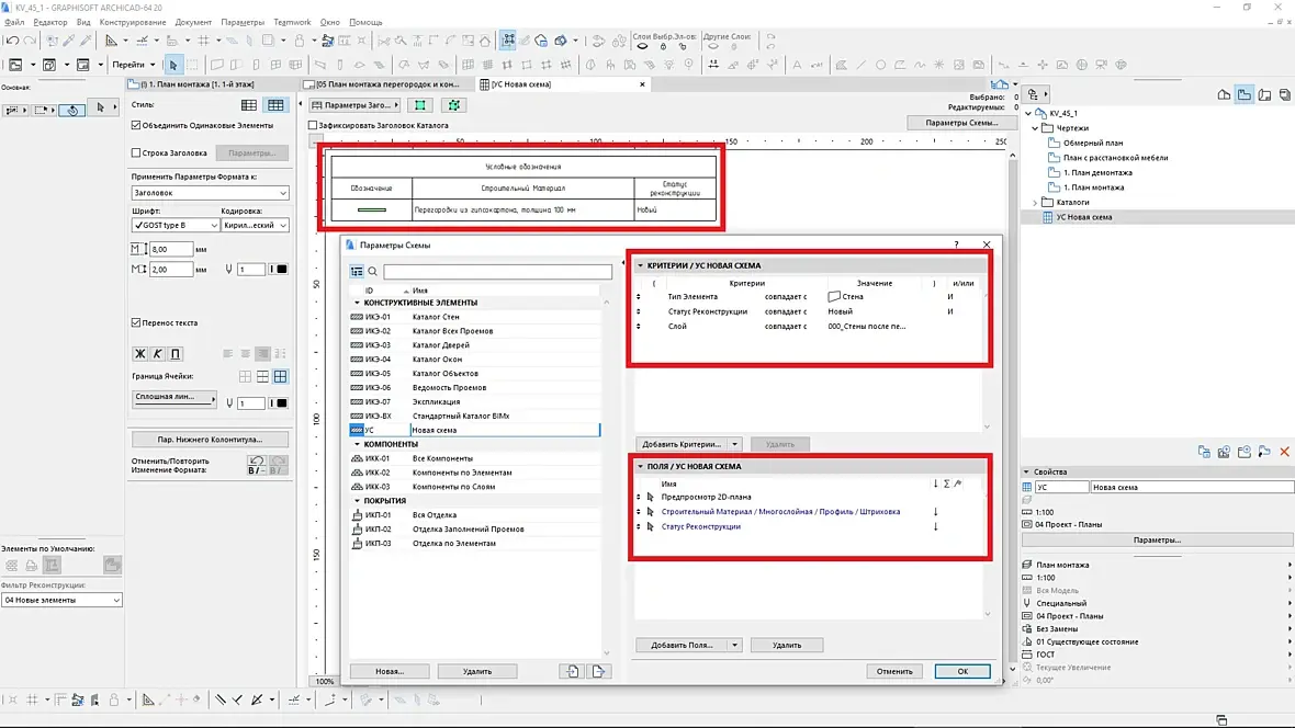

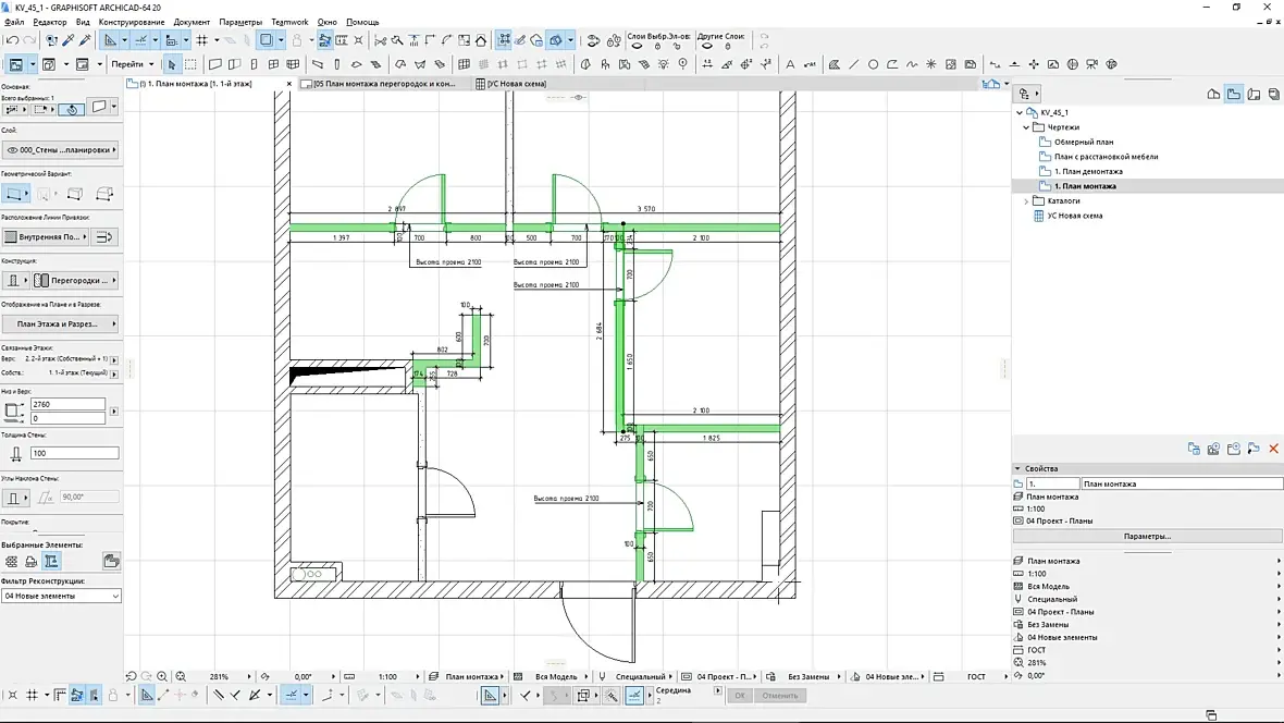

Подскажите, пожалуйста. Начала переучиваться работать с архикадом, постепенно изучаю интерактивные каталоги. И никак не могу разобраться, как сделать условные обозначения для планов.
Например, я сделала план монтажа с помощью фильтров реконструкции, и мне необходимо показать, что обозначает цвет.
Настроила каталог, отображает все верно. Стены, как мне надо, зеленые.
Но когда я переношу на лист рядом с чертежом в книгу макетов, он заменяет штриховку именно там на обычный гипсокартон.
Я так понимаю, я задала неправильные параметры в каталоге? Как тогда корректно сделать? Или я выбрала вообще неправильный путь и условные обозначения для чертежей делаются проще?

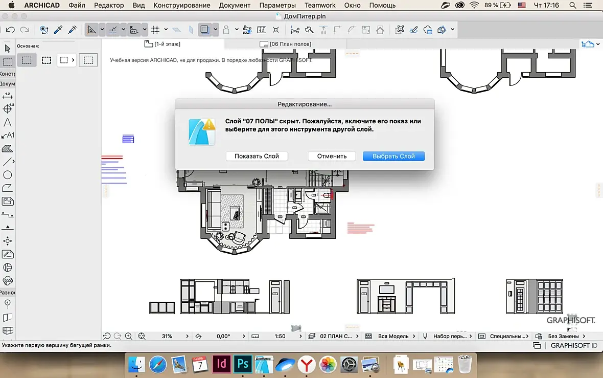

Добрый день, подскажите пожалуйста кто может знает? Архикад, нажимаю по привычному "сохранить вид и разместить в макете" и первый раз но много лет работы почему то спрашивает про слои и даже если выбрать слой то в макет переходит но чертеж не отображается, буду очень благодарна , не могу вывести чертежи ((((
Когда выбрать слой нажмете, выберите слой Архикад, тогда будет показываться чертеж, т.к  этот слой невозможно скрыть.
И у вас неправильный подход в работе с программой. Посмотрите в ютубе видео называется "Организатор. Панель навигатора"

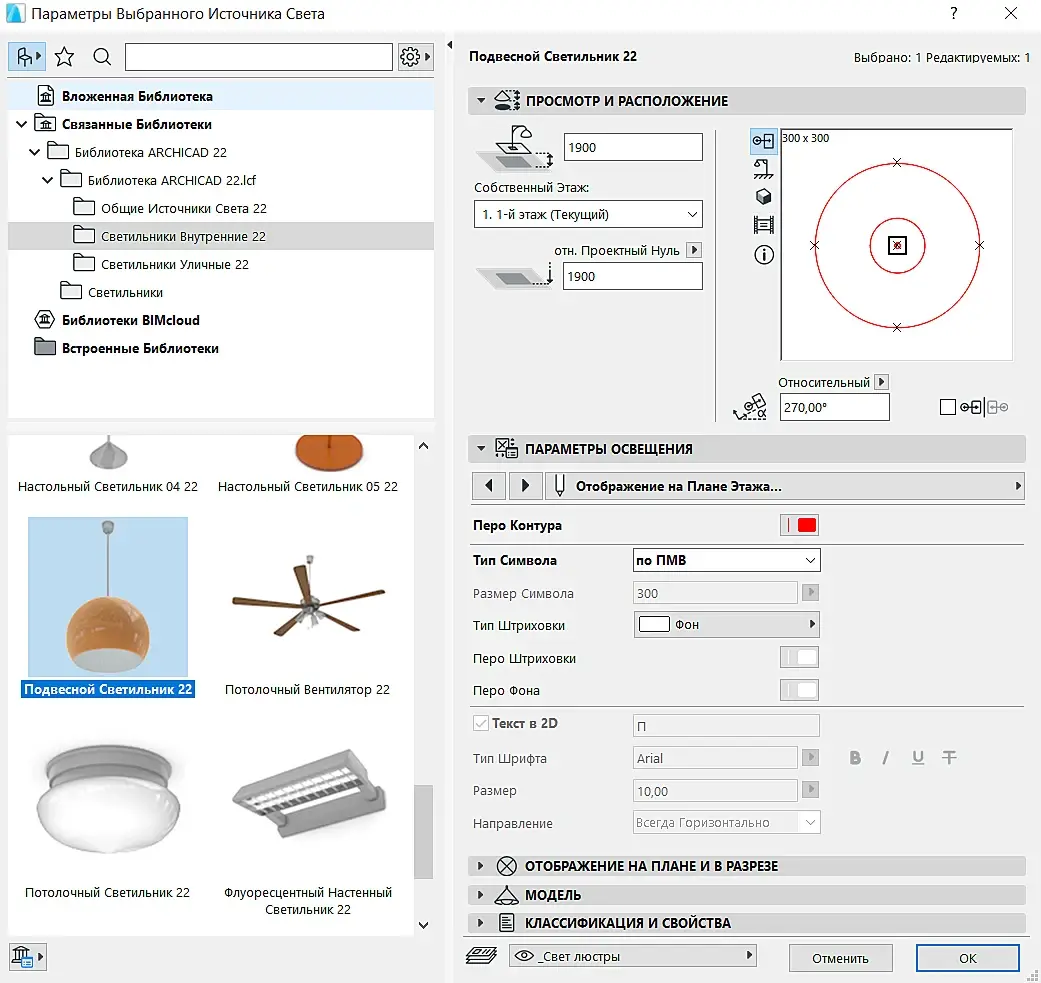

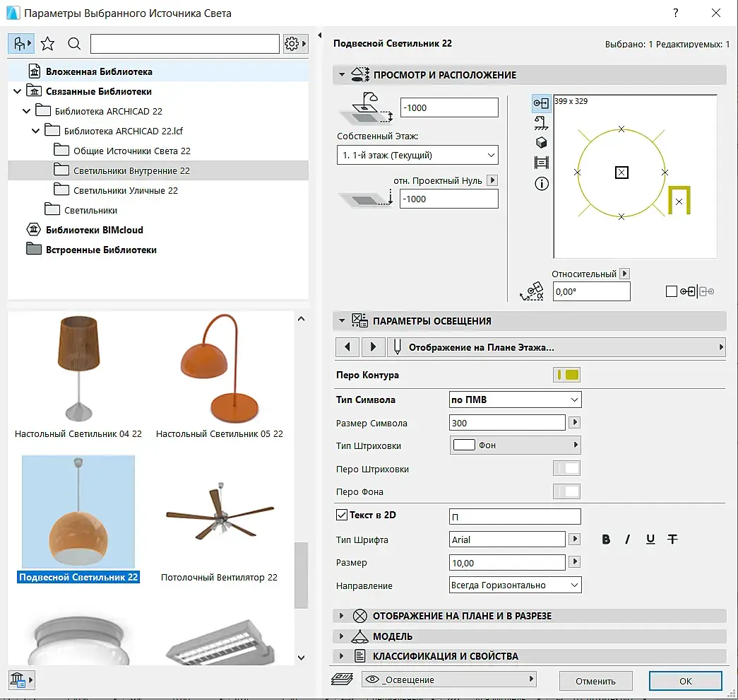

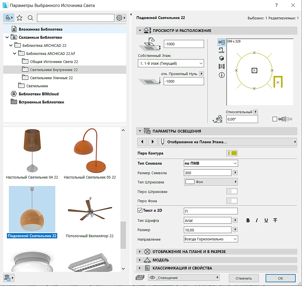

Почему то светильники стали отображаться так
А должны отображаться так
Переношу этот светильник с нормальны отображением в нужный проект и там меняется символ. Почему так? Все круглые светильники так начали отображаться.
Сообщений: 5356
При Тип Символа ПМВ, отображение регулируется в настройках Модельного Вида.

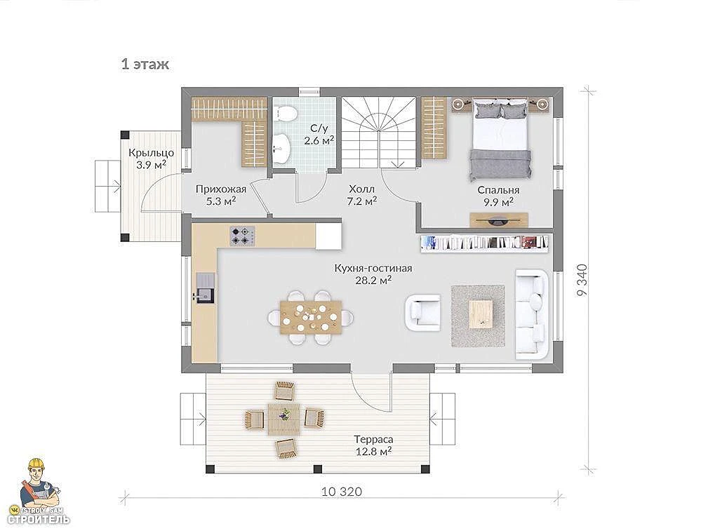

Архикадовцы, подскажите пожалуйста, это в Арчике сделано?
На сайте c 25.10.2011
Сообщений: 87
от Верблюда
судя по мебели врядли
У вас все настроено верно! Только для каталога также необходимо задать статус реконструкции "Новые элементы" как и для плана, на котором вы эти перегородки чертили. Далее сохранить каталог как "Вид" и вставить макет. Все должно получиться

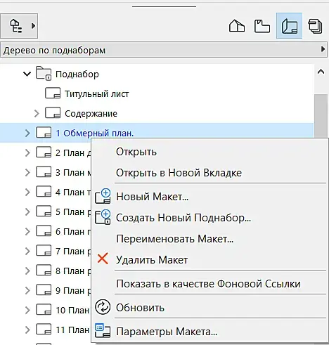

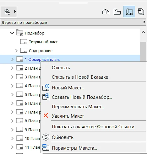

Что означает синий макет?
Цитата Uraken:
кажется, это ссылка на другой файл (но это не точно). Что там на правой кнопке в параметрах?
Создавал перетягиванием макета с зажатым ctrl. Тоже самое что и на черном правой кнопкой мышки.
