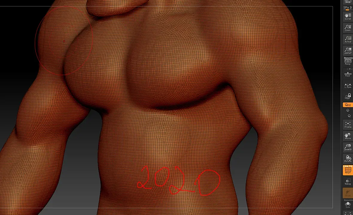

Всем привет! Можно ли перекинуть tool из 20-й версии в 19-ю?
На сайте c 25.02.2009
Сообщений: 2326
Kyiv
 Через ОБЖ можно, каждый сабтул отдельно. Сабдивы можно вернуть через реконструкт сабдив.
На сайте c 23.09.2019
Сообщений: 166
Цитата Skorpionchik:
Благодарю!)

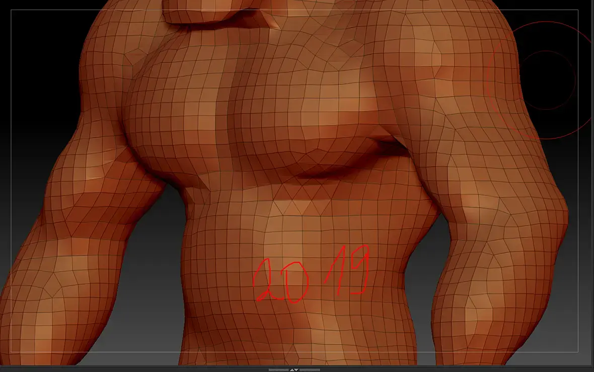

Всем добрый день!) Из-за частых вылетов 20-й версии программы, решил продолжить работу в 19-й версии, но возник вопрос. При экспорте из 20-й версии в формате obj, резолюшн - 64. Когда пересчитываю эту модель в 19-й версии, с тем самым количеством резолюшена, то полигонаж очень сильно уменьшается. Я нашел одно решение. Можно модель масштабировать и просчитывать дайнамеш до тех пор, пока сетка не будет соответствовать той, что была в 20-й версии. Правильный ли это способ или есть более правильное решение?
