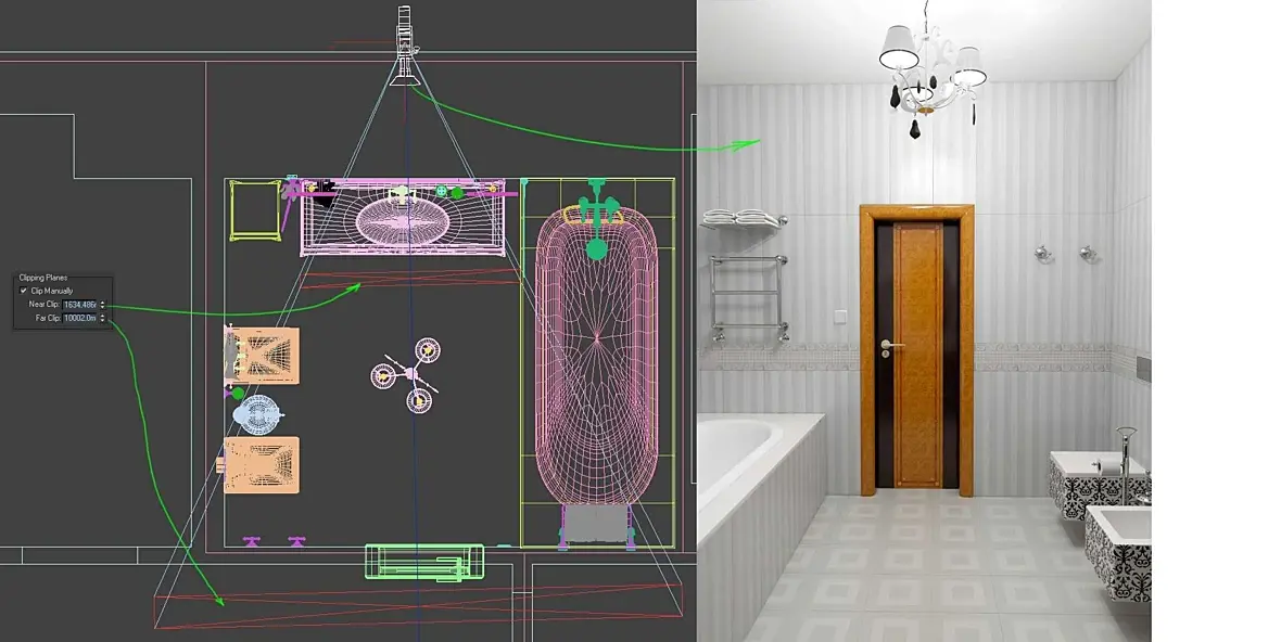

Заинтересовал вопрос клиппинга погуглил и нашел такой прием. Кому интересно
На сайте c 18.09.2016
Сообщений: 2633
Украина, Запорожье
клипинг в комбинации с фовом юзать
