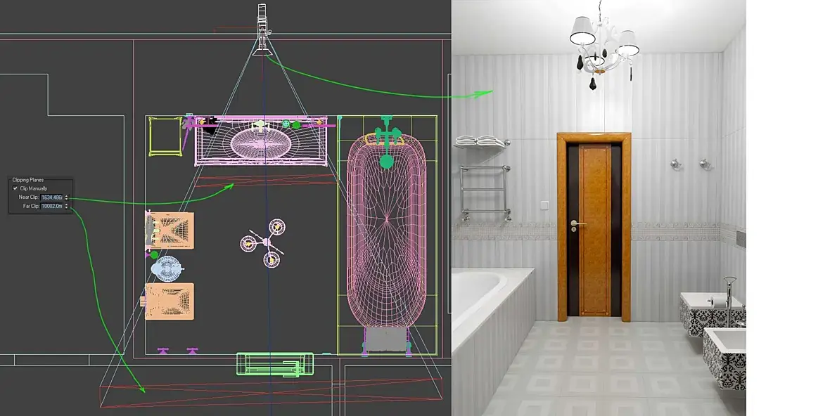

Заинтересовал вопрос клиппинга погуглил и нашел такой прием. Кому интересно
клипинг в комбинации с фовом юзать
