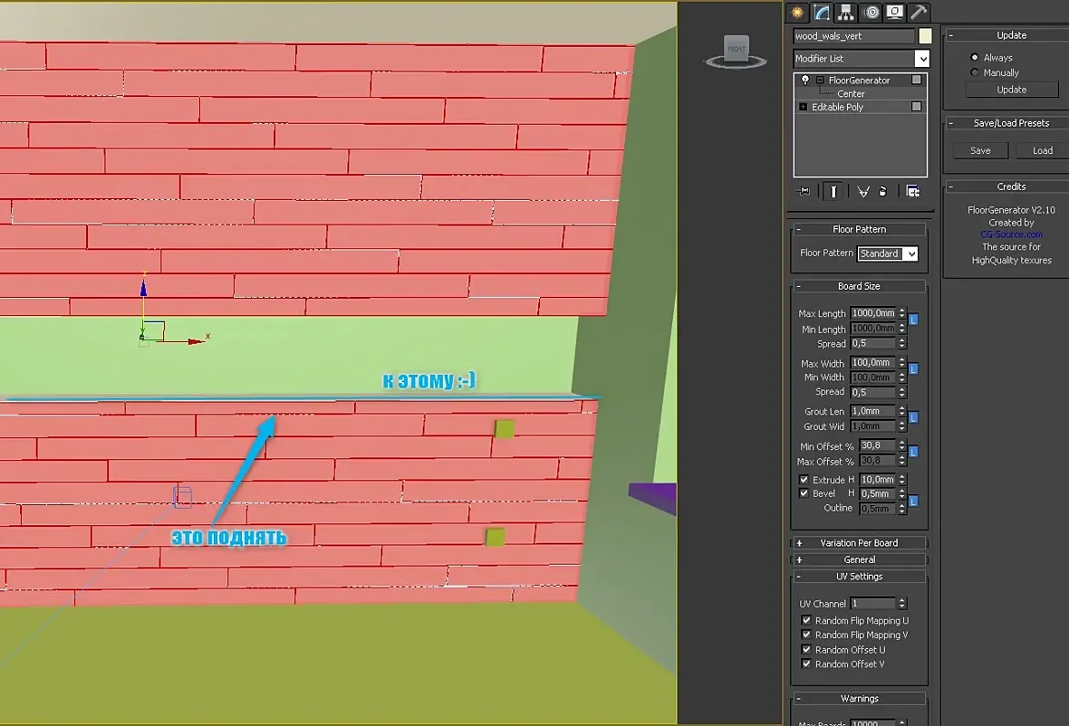

Пересмотрел несколько видео по настройкам FloorGenerator  и нигде не обнаружил. Есть ли в нем функция сдвига раскладки всех досок?
Задача выровнять доску под угол. Подскажите пожалуйста как это можно сделать? max 2014,FG 2.10

Нижний полигон Detach. На него отдельно FloorGenerator и настраиваете offset во вкладке General
Вы имеете ввиду отсоеденить верхнюю доску и перетащить ее в низ? Или как?smiley-rolleyes.gif

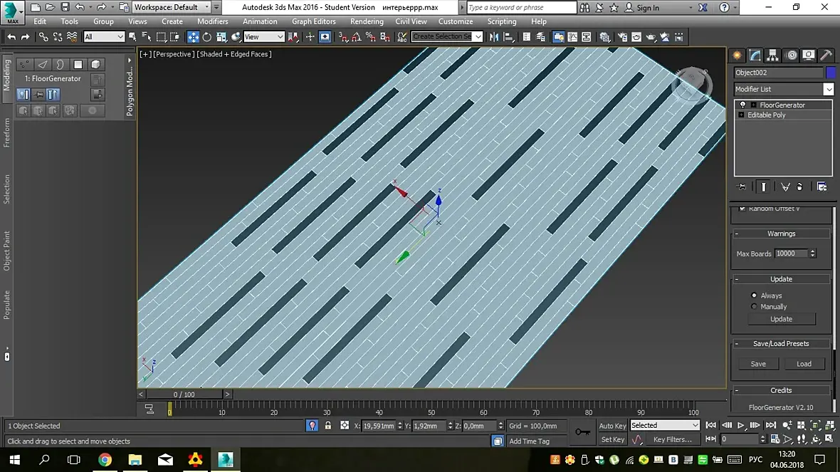

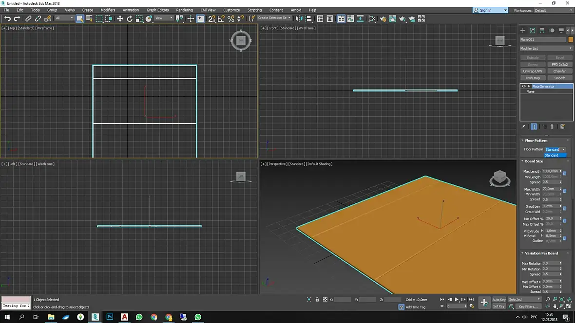

Помогите плиз! Почему то пол растределяется с дырами(( что не так делаю то?
Сообщений: 4012
Невидимая плашка расТределяется в дырах....
На сайте c 18.06.2013
Сообщений: 357
Покажите все настройки Floor Generator
Сообщений: 10880
Потому что надо применять к сплайну, который лежит в одной плоскости. Если там хоть на 1 мм сдвиг, считай получишь непредсказуемый результат. Возможно такой, как у Вас.

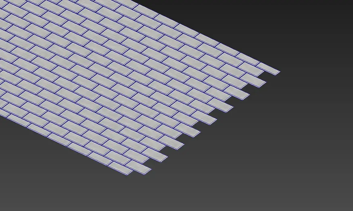

Добрый день. Не могу найти как в генераторе задать не одинаковое смещение плашек. Есть ли здесь такая опция? Чтобы каждый ряд плиток смещался на разное расстояние.

Floor generator не полностью заполняет объект элементами. Все, что можно перепробовал, результат тот же.
Невидимая граница, по которой флор решил дальше не заполнять.
Если мне не изменяет память этот баг был пофиксен в версии 2.1
