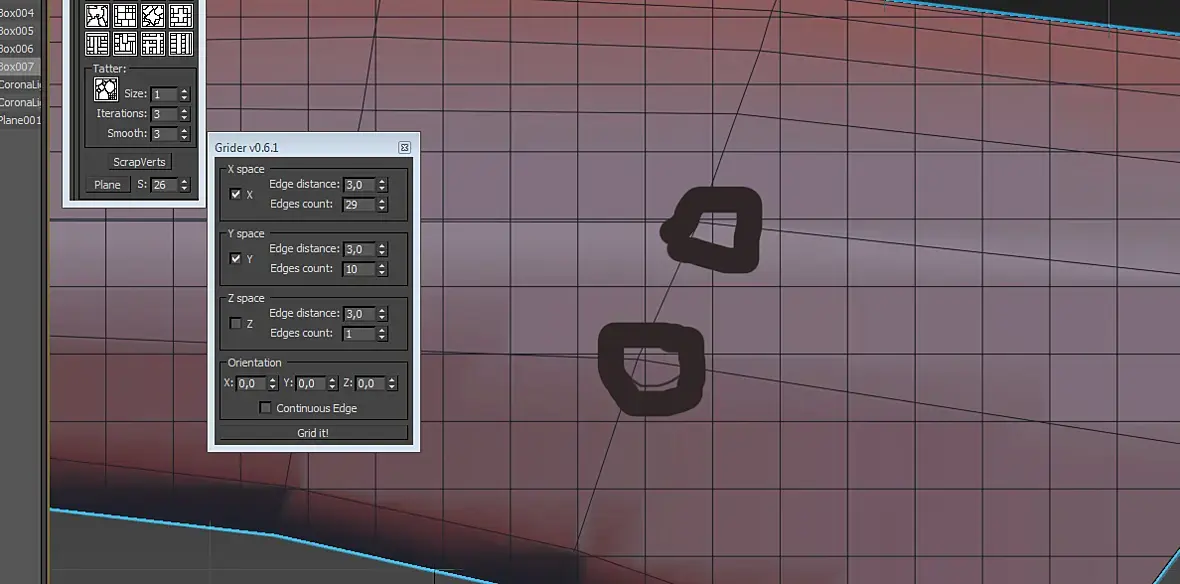

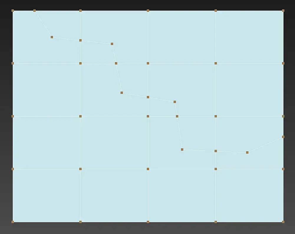

вопрос по сетке
На сайте c 10.10.2014
Сообщений: 131
Как сделать сетку равную везде  квадратами
На сайте c 10.06.2011
Сообщений: 250
Нарезать руками.
На сайте c 05.01.2012
Сообщений: 728
Бетонный артефакт
Если прям четко квадратами, без привязки к форме, есть скрипт Grider на скриптспоте.
Сообщений: 131
Цитата 30msv:
Нарезать руками.
долго будет
скачал, не совсем то что нужно остаются такие косяки
На сайте c 21.07.2015
Сообщений: 14
Грозный
В любом случае придется поработать вручную добавляя лупы с помощью swift loop и корректируя местами геометрию. Как вариант, можно попробовать quadify модификатор, он иногда выручает.
На сайте c 16.03.2016
Сообщений: 2150
Почему долго? Нужно добавить ровно 2 лупа рёбер? а потом применить модификатор Turbosmooth

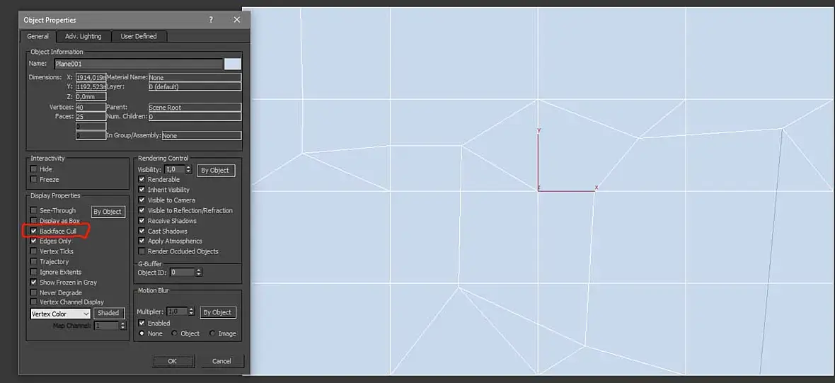

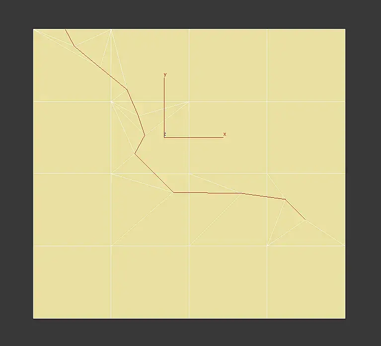

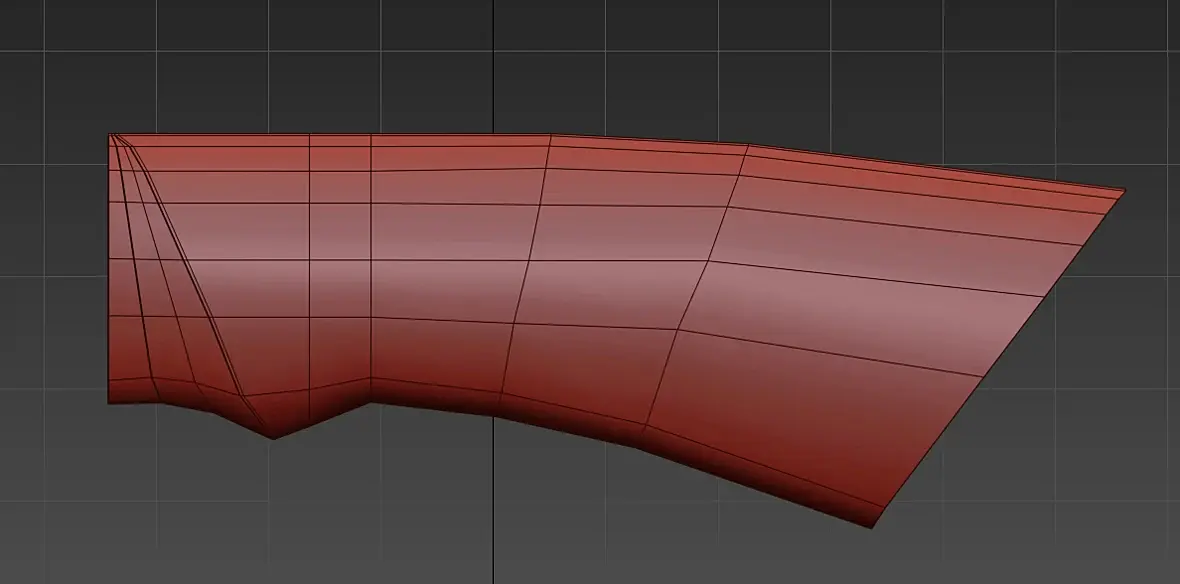

всем привет, подскажите кто знает, что произошло с инструментом cut в 3d max 2016? обычный плэйн 4х4, при создании эджей автоматически создает мусор, как это отключить?
Тоже работаю в 2016, SP 4, но инструмент ведёт себя нормально. Так что дело точно не в версии редактора.
На сайте c 25.11.2009
Сообщений: 572
Цитата Slazzo:
Цитата misho4ek:
создает мусор
это не мусор, так он и работает под капотом, выбирая точку на мэше он разбивает всё на треугольники, обычно они все спрятаны, но они там есть в тримеше,  другое дело почему во вьюпорте видны
так это и не треугольники, какое-то автоматическое издевательство, подарок от автодеск, и как этот подарок отключить второй день голову ломаю
На сайте c 10.07.2008
Сообщений: 1902
Екатеринбург/Калининград
Цитата misho4ek:
Цитата Slazzo:
Цитата misho4ek:
создает мусор
макс 2016, все норм

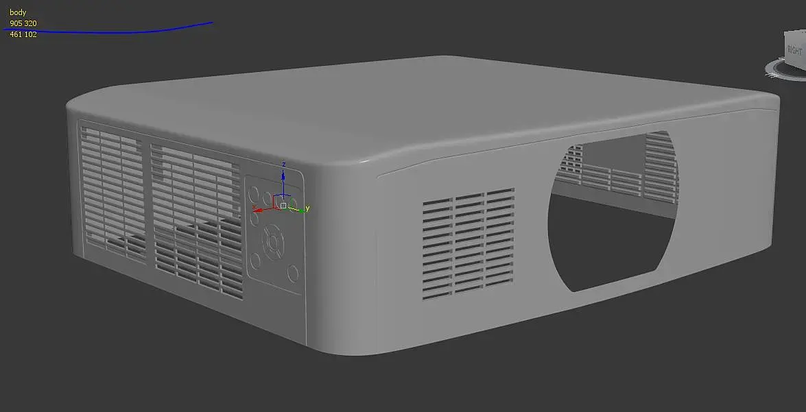

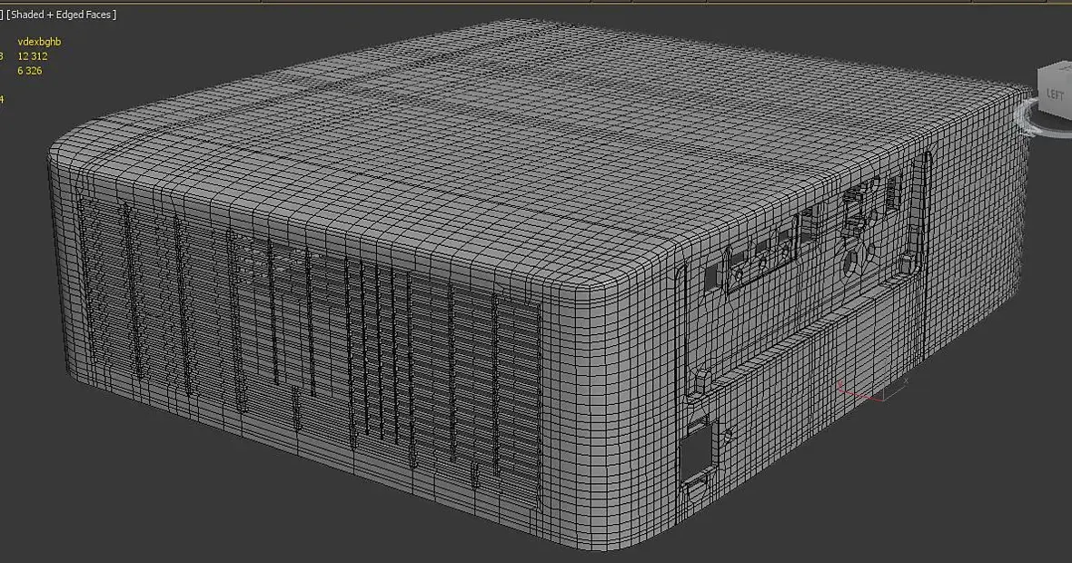

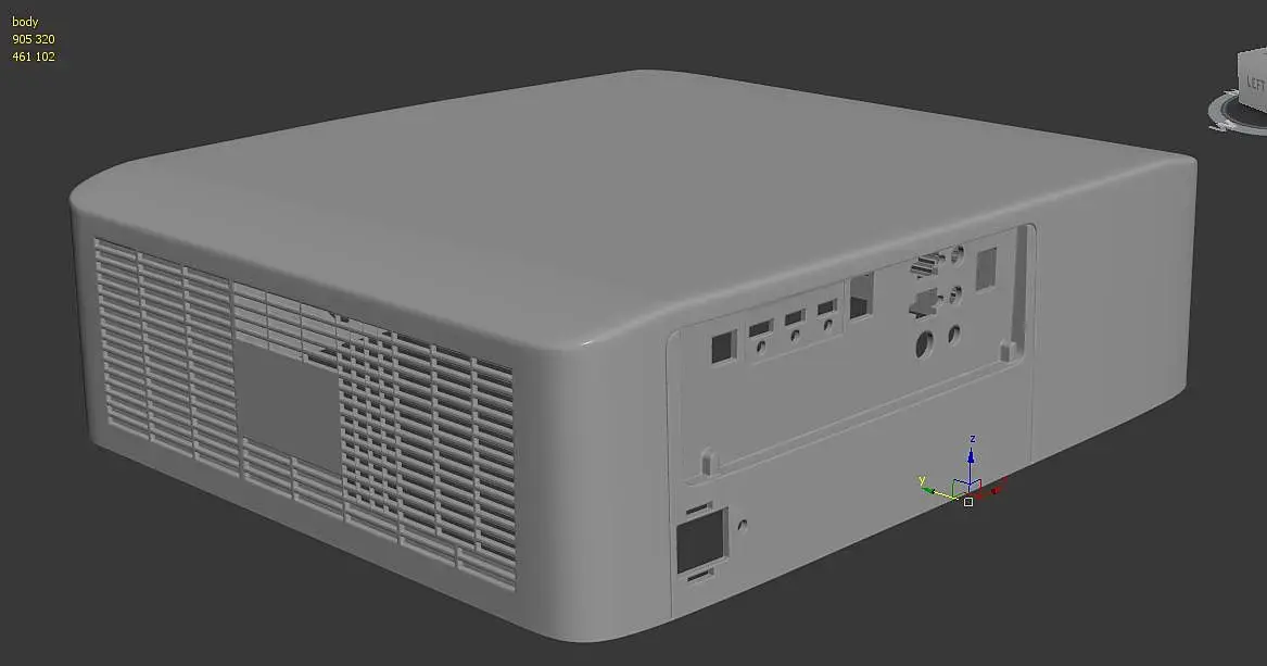

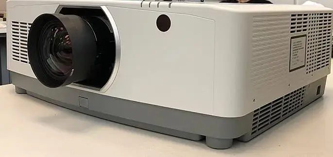

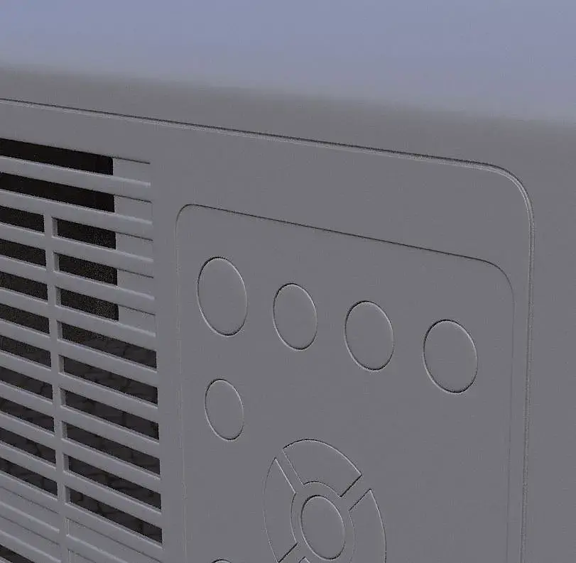

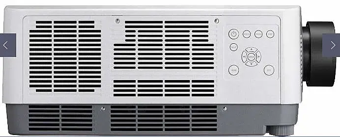

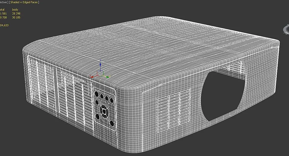

Привет, нужен совет, хотел  всю модель под сабдив сделать, как лучше  эти решетки нормалом или  displacement использовать, думаю  дисплэйсмент их лучше покажет, а с хайпольки геометрию решеток убрать и  отв. под разъемы , сильно тяжелая модель выходит на 2 итерациии заодно может кто сталкивался вроде для геймдева ассетов  нормал вместо дисплейсмента используют всегда используют,а если для виза в UE4 делать модель мидл. поли  и дисплейсмент использовать для решеток или не получиться и тож нормал лучше .

На сайте c 06.08.2013
Сообщений: 1908
Alex Matskel, не пробовал сетку оптимизировать? зачем поликов столько?
На сайте c 31.08.2015
Сообщений: 128
irishman если бы я знал как, для high польки нормально сглаживается, трисов почти нет, решетки вшиты в модель много жрут поликов, можно развести как то на крышке сверху не так много и честно их там , не знаю как вмоделить туда эти решетки да еще и под смус и что б поликов поменьше и форму модели сохранить, да и думаю не сильно глобально забюджетить удастся,а туторы посмотришь гем дев, там вообще не парятся так и говорят что мелкие детали не вшить в хай польку если плотность сетки не позволяет

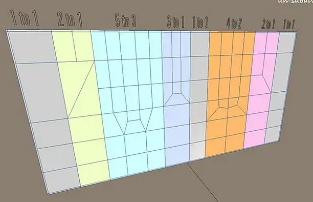

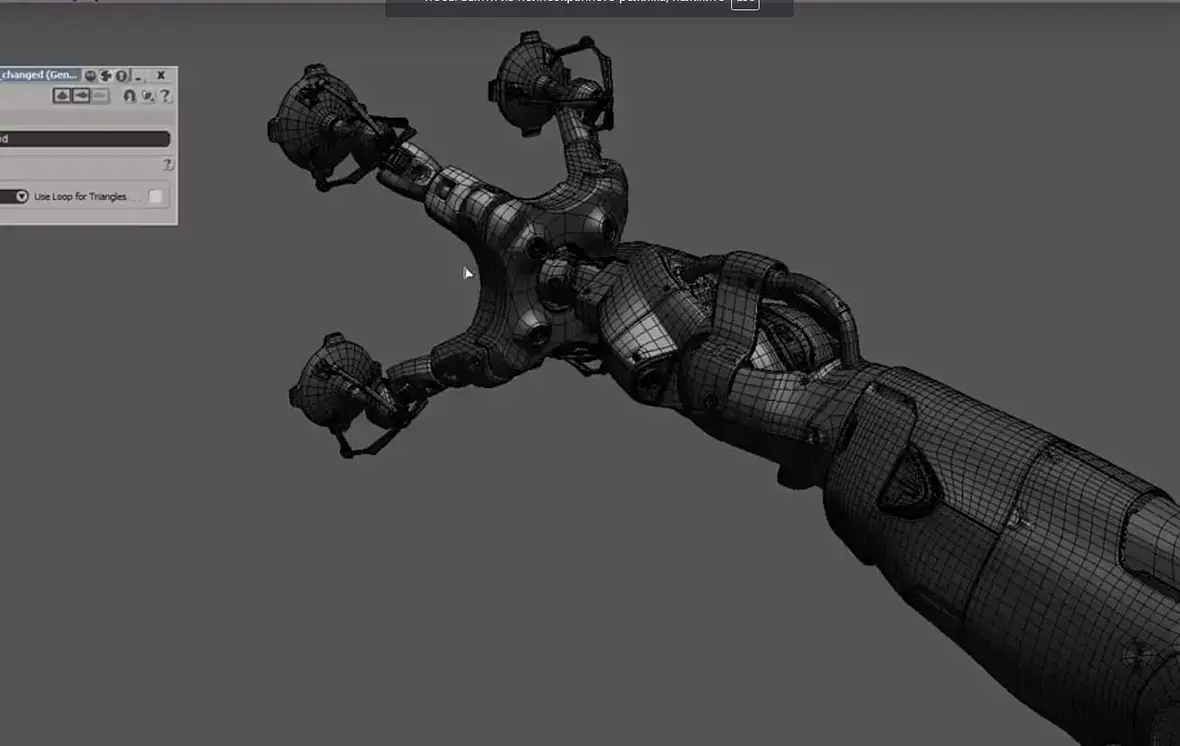

Сообщений: 1908
Alex Matskel, можно сильно сократить число поликов закольцевав лупы на ровных поверхностях.
на скрине из софтимажа, количество поликов оправдано формой геометрии, у тебя нет.
Сообщений: 128
irishman пасиб хорошая схема, это отсюда https://www.youtube.com/watch?v=VBEGF70IqSY& ;t=3663sсчас при сглаживании 2 итерации 900 000 поликов выходит, в 2 раза меньше можно сделать наверное
