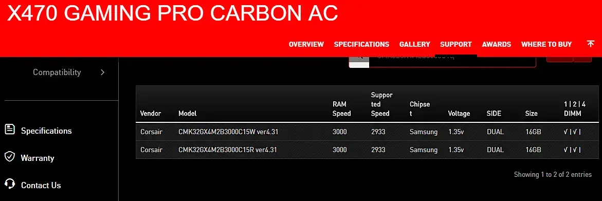

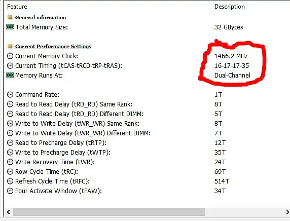

Коллеги, возникла аналогичная проблема с частотой оперативки.
Мать X470 GAMING PRO CARBON AC с процессором Ryzen 2700X. Память CMK32GX4M2B3000C15 2х16ГБ.
Почему-то в биосе показывает 2933, а по факту после запуска системы всего лишь 1466(!).
Это что за нах то такой? Причем эта память есть в списке официально поддерживаемых.
Биос обновлял до последней версии, настройки CMOS сбрасывал, планки вынимал/вставлял.
Пробовал вручную выставлять заявленные на планках напряжение 1,35В и тайминги 15-17-17-35.
Результат тот же. Включение XMP профилей в биосе также ни на что не влияет, хотя оба встроенных профиля в биосе отображаются.
Куда копать, или идти менять на другую память? Сос ми...
Скрин с оффсайта:
HWiNFO64:
Сообщений: 10489
Prog тут пишется разделенная на 2 частота, в CPU-Z тоже самое покажет и это нормально, на плашках и в биосе пишется удвоенная (эффективная) частота
Это видимо из-за того что память двухранговая?
Цитата xpp_nd_ruphus:
Prog нет, это просто фишка любой ddr памяти, на любой памяти в софтах для мониторинга будет отображаться разделенная на 2 частота от той, что в биосе
Блин первый раз такое слышу, спасибо!
Сообщений: 10489
вот так например выглядит
это у памяти 2400
