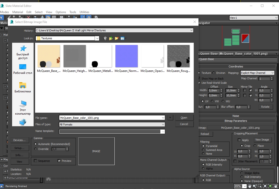

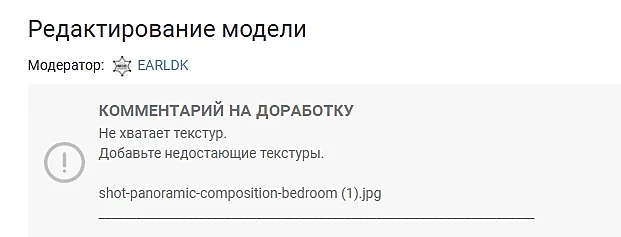

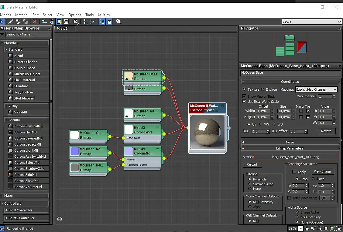

Здравствуйте уважаемые форумчане, помогите решить проблему. Уже второй раз модераторы пишут что не хватает текстур, хотя все текстуры присутствуют в архиве, пути к ним были указаны при помощи bitmap/photometric paths и при открытии в новом максе прекрасно видны. Хотелось бы понять что я делаю не так.
На сайте c 05.10.2008
Сообщений: 885
Цитата konradvallenrod13:
что я делаю не так
нажмите shift+T и промониторьте Ассет браузер на отсутствующую текстуру. Гдето она у вас прописана, но в архиве её нет. Скорее всего это какаято Энвиромент текстура
На сайте c 27.11.2025
Holy3D, Большое спасибо!
