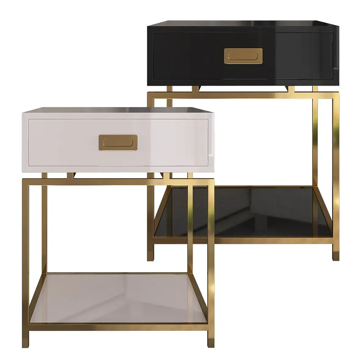

Подскажите, пожалуйста, что не так? Все превью по ссылке
Оригинал: https://romatti.ru/catalog/p335151926-prikrovatnaya-tumba-ouanne.html
На сайте c 03.05.2012
Сообщений: 747
Цитата marg0blin:
https://drive.google.com/drive/folders/1bShdcAGyWoEpSOKmvfRi0BHegzubzZDB
Оригинал:�https://romatti.ru/catalog/p335151926-prikrovatnaya-tumba-ouanne.html
1. На главном превью лучше не размещать лого, в том числе названия движков рендера, это можно указать в описании
2. На главном превью лучше оставить только одну вариацию, белый можно показать на дополнительном
3. Материалы, как мне видится, у оригинала другие.  Черный более глянцевый, а золотистые ножки наоборот, более матовые. Плюс возможно освещение стоит поправить таким образом, чтобы лучше читался объем.

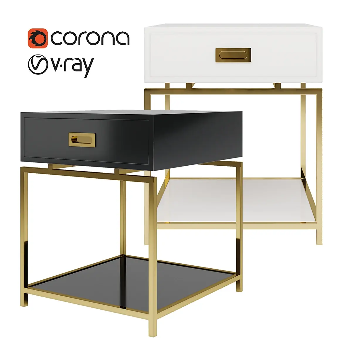

А вот так же можно? Просто хочу, чтоб обе было видно, а шейдеры сюда не очень влезают, моделька достаточно квадратная, как раз удобно под превью ее.
И нормально ли, что у меня такие отражения?
Сообщений: 747
Есть опасения, что если оставите обе на главном превью, могут не пропустить.
Если и оставлять обе, то так, чтобы и одновременно было меньше белого пространства, и так, чтобы читалось, что это разные модели. Вот тут относительно удачное расположение, примерно то, что я имею в виду.
 https://3ddd.ru/3dmodels/show/prikrovatnaia_tumba_ot_modnodesign

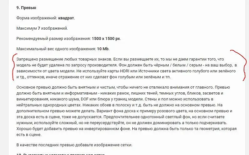

Насчет отражений - спорный вопрос, тоже нужно быть аккуратным, в правилах загрузки моделей не рекомендуют использовать для отражений hdri карты с цветными пятнами, я обычно уменьшаю насыщенность карты, чтобы не было цветных пятен.
https://3ddd.ru/faq/133/show

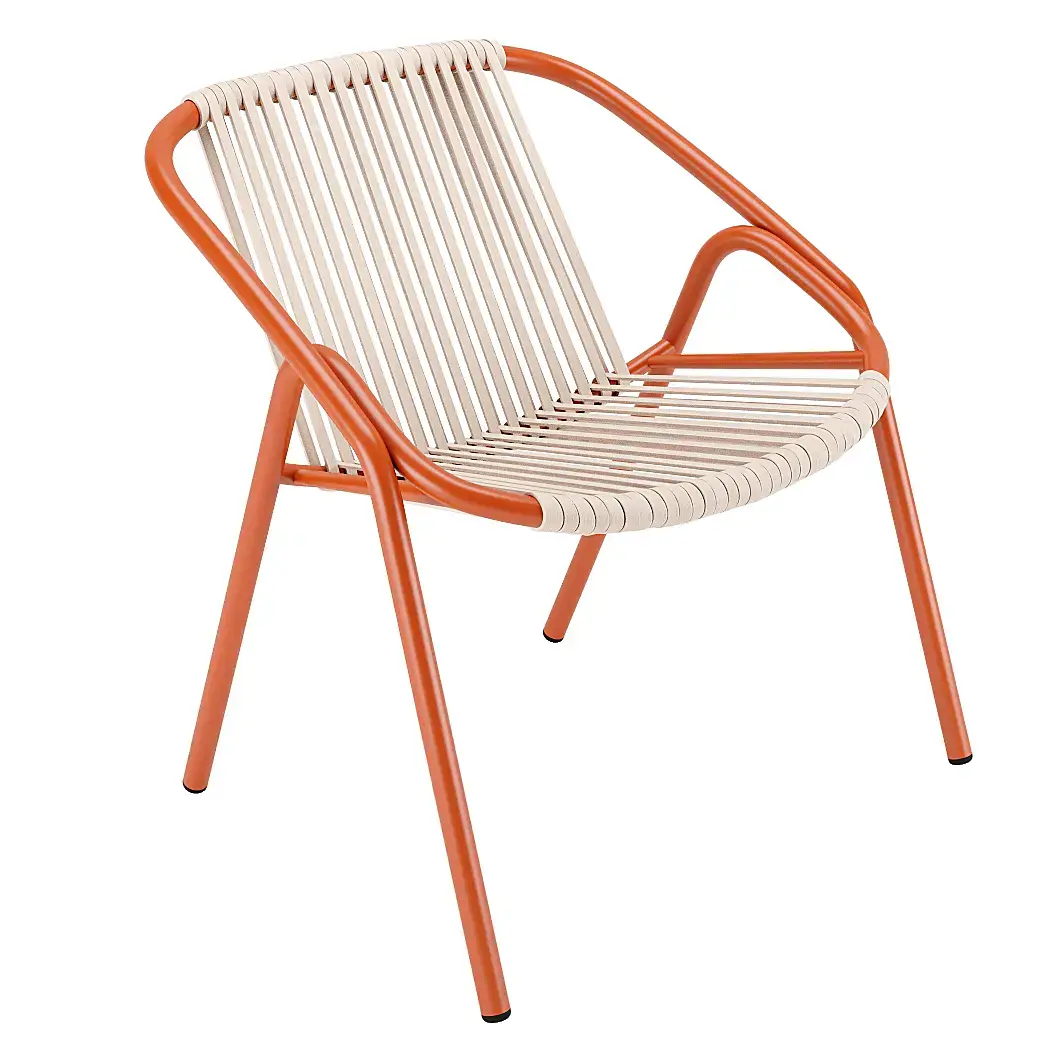

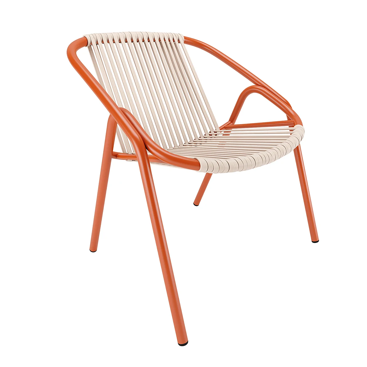

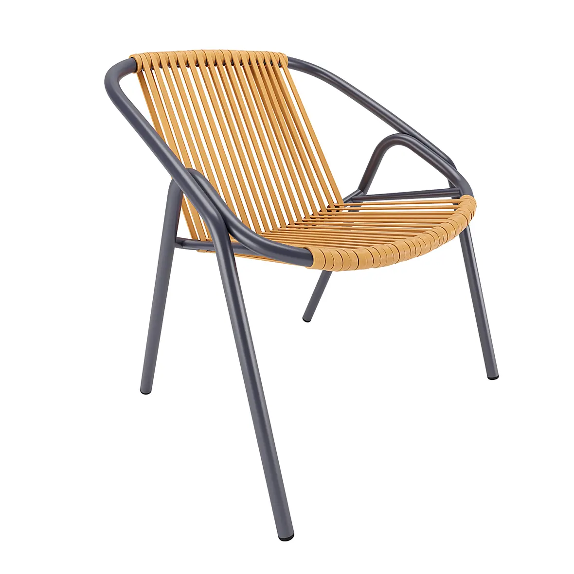

Всем привет, не могу получить ответ от администратора, поэтому пишу сюда. Добавляю модель получаю отказ в такой форме. Materials, preview and the model in general do not reach the paid status According to the rules of the site: https://3dsky.org/faq/172/show    We do not accept free models. Так уже со второй моделью.  Пример модели превью и ссылку на бренд прилагается.
линк на производителя: https://www.alutec.es/en/product/donapakyta/
Хочу понять в чем конкретно причина отказа. Спасибо
Сообщений: 15222
ссылка кривая, материалы нереалистичные
На сайте c 13.02.2011
Сообщений: 14
Вот еще их биханс, можно увидеть фото стула. https://www.behance.net/gallery/86684411/Dona-Pakyta
На сайте c 20.04.2014
Сообщений: 1746
Россия!
Вот еще их биханс, можно увидеть фото стула.�https://www.behance.net/gallery/86684411/Dona-Pakyta
Проблема, скорее всего не в модели, а в превью.
1. Увеличьте угол камеры, чтобы не было такого сильного искажения пропорций модели. FPV 80-110 ставьте для полнокадрой матрицы (для 36 мм) (Сделайте фото на большой зум)
2. Оставьте или один объект на превью или не допускайте перекрытия объекта вторым объектом, в Вашем случае красная табуретка перекрывает черную и для модератора "плохо читается" объект (не спрашивайте почему).
Сообщений: 14
Цитата mr.spoilt:
спасибо за совет, попробую сделать
