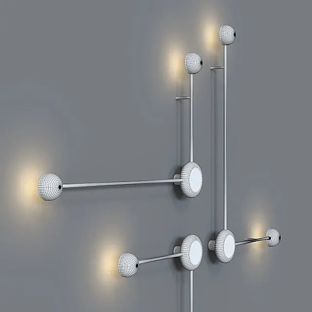

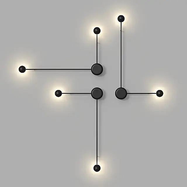

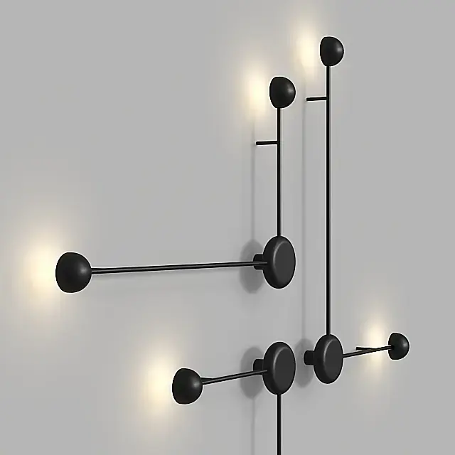

Ладно, оставим превью, сложность материалов и сложность модели в покое.
Вы скажите мне, как сделать так, что бы модель не попадала во FREE? Я все равно все свои FREE модели прошу удалить и через пол дня их удаляют. Почему если указываешь в названии модели "только LT" нельзя отправлять на доработку с указанием причин по которым модели нельзя присвоить статус LT?
вряд ли кто то купит то, что  справа, если рассчитывал на то, что слева
это мне вообще не понятно. У меня в модели ровно то, что указано на превью. Пусть покупатель сам решает нужно ли ему это или нет. Вы мне дайте возможность продавать.

Это ЛТ? + если есть желание еще и превью добавьте, еще второй раз будет не ЛТ. А в совокупности - это твердое ФРИ.
Условия - "Я сделал на ПРО или на ЛТ" - не котируются, такого не было, нет и не будет.
https://3ddd.ru/faq/79/show  :
"4.1 Решение о статусе принимает модератор;"
"4.2 Модерация моделей пользователей с pro-статусом проходит в упрощенном режиме;   4.3 Для тех кто особо активно пополняет базу хорошими моделями существует режим наибольшего благоприятствования;" - это не значит, что можно за все что угодно получить эти статусы.

Правильно ли я понял что для получения LT нужно только доработать сетку и сделать более информативное превью?
И прокомментируйте пожалуйста что нужно доработать во второй модели
На сайте c 18.09.2011
Сообщений: 1508
semeniy
Правильно. По второй модели, ответ тот же. Остальные вопросы в ЛС, не засоряйте тему.

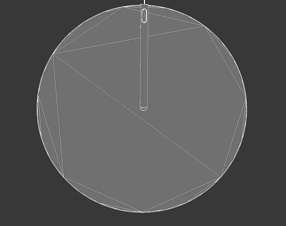

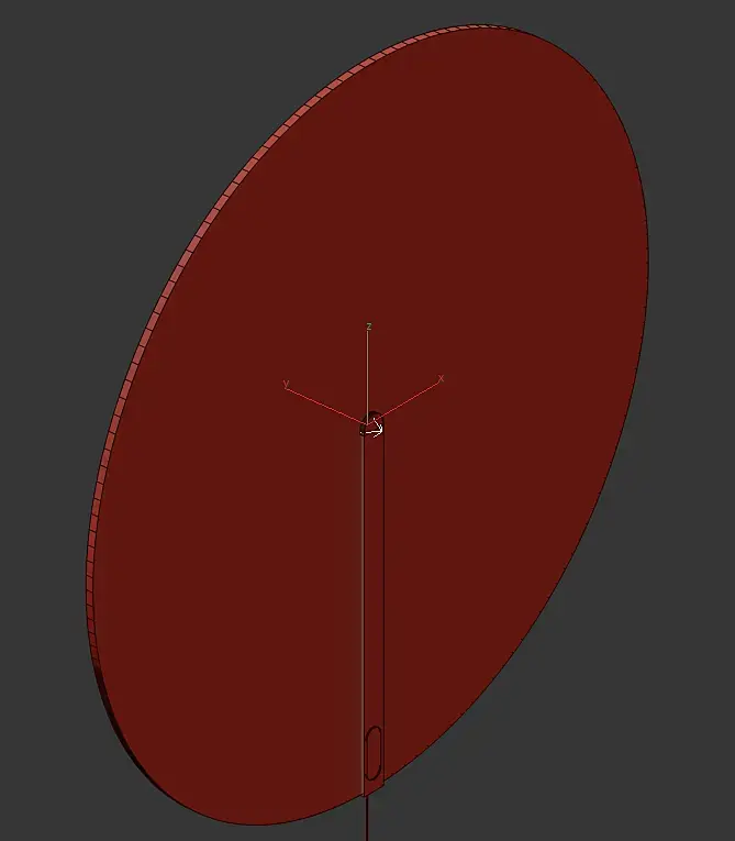

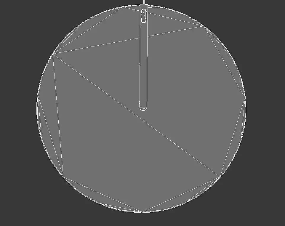

Ёперный театр, Вам же даже скрины предоставили с вашей сеткой... Что не понятно? В первом случае ее никак нельзя использовать для смуфа при близких ракурсах. В чем проблема была сделать это из цилиндра, а не из сплайна?
Вторая модель - как так есть очень плотная сетка на гранях, а на плоском элементе нет ничего? Так модели претендующие на статус не делаются. Хотите статус - поработайте чуть больше, чуть дольше и натуральнее. Правда, я уже писала о 10 минутах на подобную модель, но вот честно эти 10 минут я потрачу на правильную сетку. Я когда писала раньше не качала и не смотрела, думала что человек с таким камнем уж точно знает как правильно, а в итоге нет..... Уж простите за критику, но такие модели точно фри, как ни крути. Ни сетки, ни превью красивого - ничего в них нет. А модераторам только сказать спасибо за их терпение. Много моделей каждый день, много отказов, много переписок и тд. Модератор не вечен и иной раз случаются ошибки. В данном случае ошибок модератора нет! - Сетка, материалы - превью - хотите LT- делате достойно, а не эту шляпу.

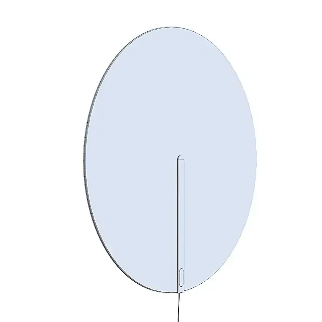

Самое смешное, что на офф сайте вибиа есть модель этого зеркала причем сразу max формат) Я уже подумал, может это корявый экспорт из обж, но нет... как вообще можно такую сетку то делать с Вашим опытом?

Отвечу всем по поводу сетки. Модератор показал сетку, которая получается при импорте obj файла. Максовская сетка такая:
И насколько я понял, что бы сетка устраивала, нужно разбить её на 3,4,5-ти угольники. До этого я такие плоскости не разбивал, потому что считал что если модель не под сглаживание, то проблем с ней не будет (кстати по поводу сетки мне вроде ни разу от покупателей претензий не было) ну и доп разбиение увеличивает вес модели и количество полигонов. Не учитывал что при импорте сетка не очень красивая получается - учту на будущее.
В описании я очень часто указываю ссылки на сайты производителя - кто хочет, пусть заходит и качает с оф сайта, кто не хочет заморачиваться, пусть качает у меня.
Нет, конечно. Если это выдавленный сплайн или верх цилиндра, например, то незачем. Это же работа ради работы.
