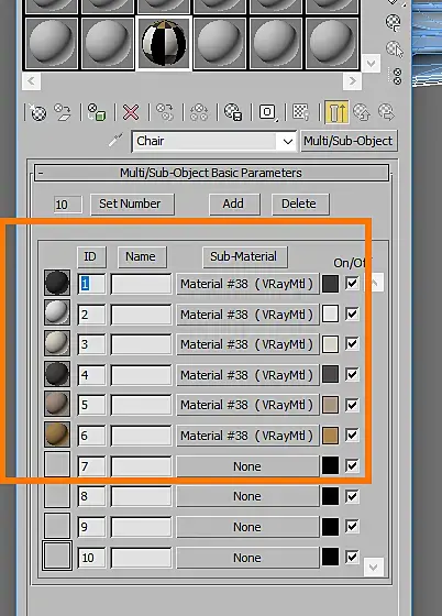

Сообщений: 16954
Это отстой и дилетантство.
Надо делать мультисаб:

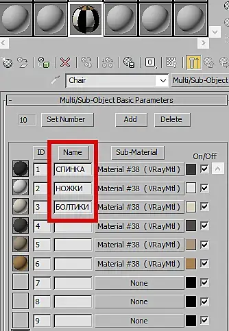

myxavertolet, некоторые делают так

Yehat, если мат и есть мульти саб, как там разбираться что куда менять?

У меня 3 варианта стула, 3 варианта кожи и 2 варианта ножек. И я спрашивал, как лучше, в сцене 3 затекстуреных стула, шарики, или вообще библиотеку создать лучше? Исходя их мультисаба, из так же должно быть 3 варианта тогда.

myxavertolet, - без сарказма, что мешает сделать 5 копий стула, если геометрия не меняется - инстансом?
На сайте c 23.06.2009
Сообщений: 2329
Ukraine
модель не тяжелая, я бы три стула в файл впихнул. Но еще вопрос в чем разница материалов? Если только в карте дифуз, то я бы оставил одну модель и просто приложил бы дифузные карты
