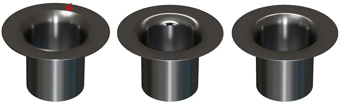

Есть такая деталь. Нужно сделать ее в металле с анизотропией. Но никак не получается
1. ориентация локальная - появляется четкая грань при переходе в горизонтальную плоскость.
2. ориентация UVW - проявляются полигоны.
3. то что нужно (объединенный первый и второй вариант)
группы сглаживания настроены корректно, reset xform.
ссылка на файл (2016)https://www.dropbox.com/s/1ha14wzevx02lgy/file.max?dl=0

В файле у объекта нормальной UV-развёртки и нет, в общем-то. Для ориентации анизотропии по UV она должна быть. Вот развернул - попробуйте накинуть анизотропию по UV теперь.

в файле развертка не сохранилась.
Я пробовал и планар UV (из видео corona по настройке анизотропии) и развертку делать, но все равно вылезают разные косяки. С разверткой видно полигоны на горизонтальной поверхности

Можно на бамп положить карту ноиз сплюснутую очень маленького размера
Сообщений: 4251
Да есть какие-то проблемы с анизотропией, от диска на первом варианте можно избавиться если края верхушки немного поднять тогда он уходит, возможно турбосмуф еще придется накинуть

Я как-то делал по этому уроку, все получилось.
Но лучше в сабстансе конечно
