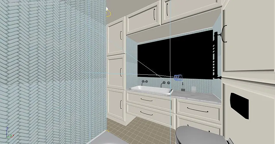

Подскажите новичку, в чем может быть проблема. Разложила плитку во floor generator. Каждый ряд по вертикали темнее предыдущего (во вьюпорте тоже), по горизонтали цвет равномерный. И еще другой косяк - на некоторых стенах бамп почему-то вывернут наоборот - швы наружу, хотя настройки материала везде одни и те же.
для наглядности прилагаю принтскрин - голубые полосы темнеют от пола к потолку
На сайте c 10.09.2014
Сообщений: 391
планета "земля"
Ребят , случайно закрыл окно floor generator , все потеряно?
На сайте c 24.10.2013
Сообщений: 518
Marinters
так у вас текстура не бесшовная
