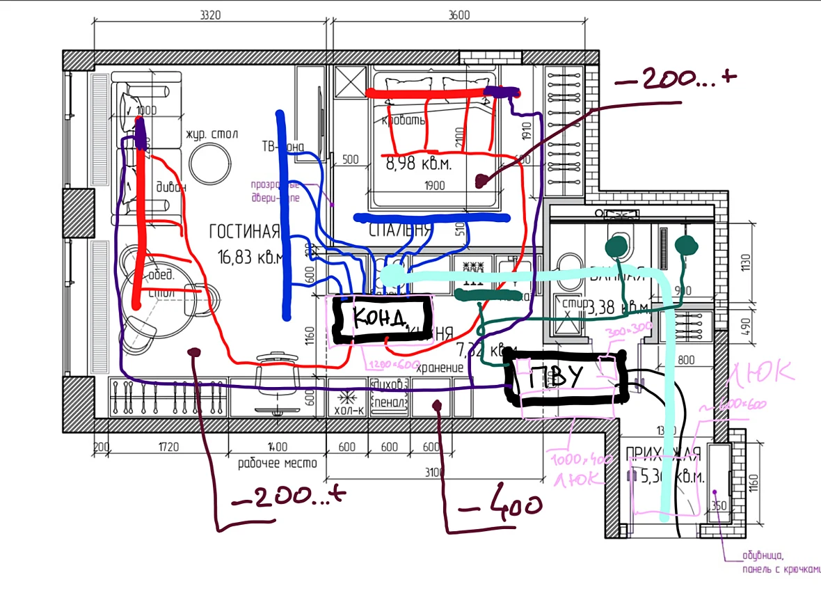

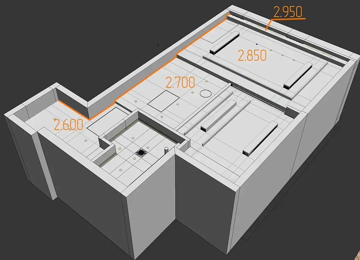

Fixonu4, да, разумеется, начало - это обмерочный план, потом планировки, я об этом еще на первой странице писала. В обмерочном указаны и все вводы инженерки в квартиру - чего и на какой высоте. То есть некое ТЗ для понимания исходных данных, какую мебель надо куда разместить, где исходные каналья, вентиляция, на какой высоте, и куда ее надо дотянуть.
Потом 3дмакс - пока занимаешься рутиной вроде отрисовки стен, окон, плинтусов, параллельно обдумываешь, как совместить, допустим, рисунок потолка, свет и вентиляху - чтобы ничего друг другу не мешало.
Потом делаешь скриншот своей гениальной мысли, и сбрасываешь вентиляционщику: мол, вот так выйдет? Объясняешь, почему такие перепады вышли по потолку и какую мебель надо учесть.
Он присылает тебе вот такое:
Визуализатор голову сломает. Но дизайнеру-то все понятно). Я уточнила только размер люков и минимально возможный отступ от пеналов, чтобы люк спокойно открылся. По-быстрому оформила это в каде, отправила ему на согласование, он прислал: "ликалепно", и все, работа продолжается. На все про все час ушел. И не нужно потом какие-то правки вносить, перечерчивать, перед заком краснеть, что что-то вышло не так, как нарисовано. При таком подходе времени экономится уйма. И когда по визу заказчику "все красиво", быстро ваяем чертежи и сдаем проект.
ух ты, выглядит пока непонятно, но я надеюсь разберусь и в этой теме

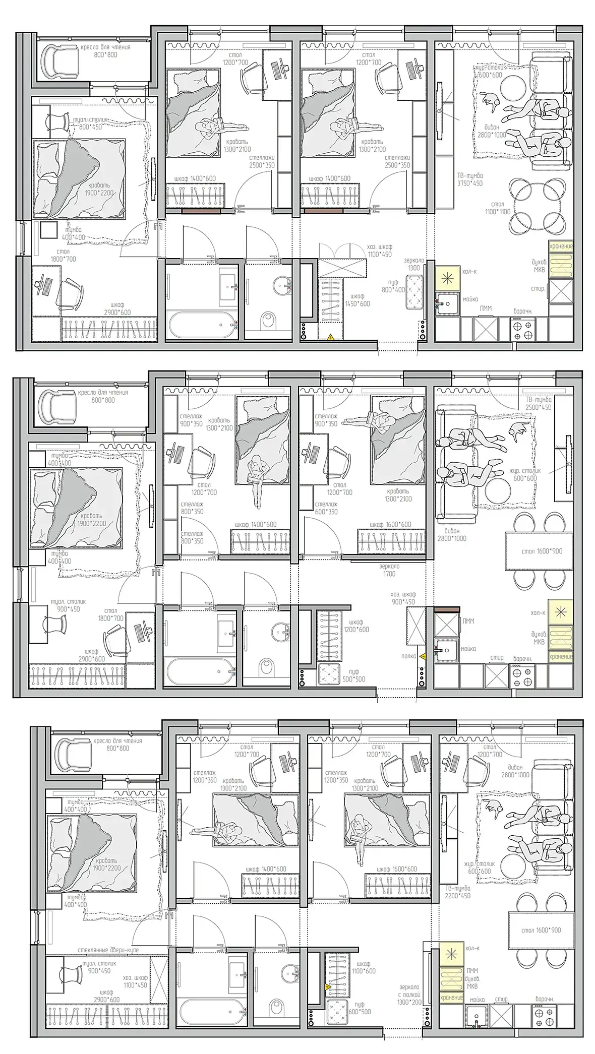

так значит, допустим я сделал планировки, где расстановка мебели, примерные покрытия и декор, но не совсем точные, ведь я пока не знаю какие точно модели найду и какие будут смотреться лучше, в том числе какая например плитка по размеру и узору, 3д панели если они будут и т.д. Все это я нахожу и подбираю уже во время визуализации. А потом подгоняю чертежи под визуализацию, делая все более точным и четким, и затем уже делаю второй раз визуализацию по имеющимся измененным чертежам?
Нет, на изначальных планировках не надо покрытия и декор. Важно сделать варианты расстановки мебели (в масштабе), чтобы показать, как встанет шкаф, кровать, кухня, диваны - основная крупная мебель. Здесь же показываете дверные проемы и открывание дверей - чтобы открытая дверь никому не мешала. Заказчик сам выберет планировку, которая ему по душе. Ну или смиксуете - одна комната нравится из первого варианта, вторая из третьего, итд.
И когда планировка выбрана, уже садитесь за 3д-программу, и там параллельно гуглите плитку, ламинаты, кровати и прочее. На выбранные вами материалы сохраняете ссылки в отдельный файлик в ворде, чтобы потом, когда заказчик спросит, где все это мне купить, вы ему сможете прислать ссылки.
Примерно так. Но со временем вы начнете уже накидывать себе варианты мебели и отделки еще на этапе планировки. Ну и не всегда нужно переделывать визуализации после финальных чертежей, иногда изменения незначительны. А реализовывать объект должны по чертежам и только иногда посматривать на картинки.

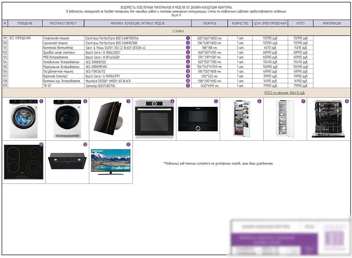

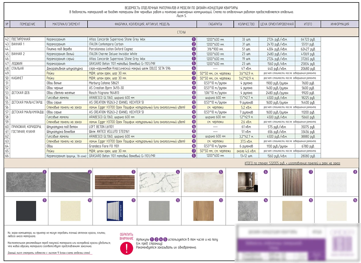

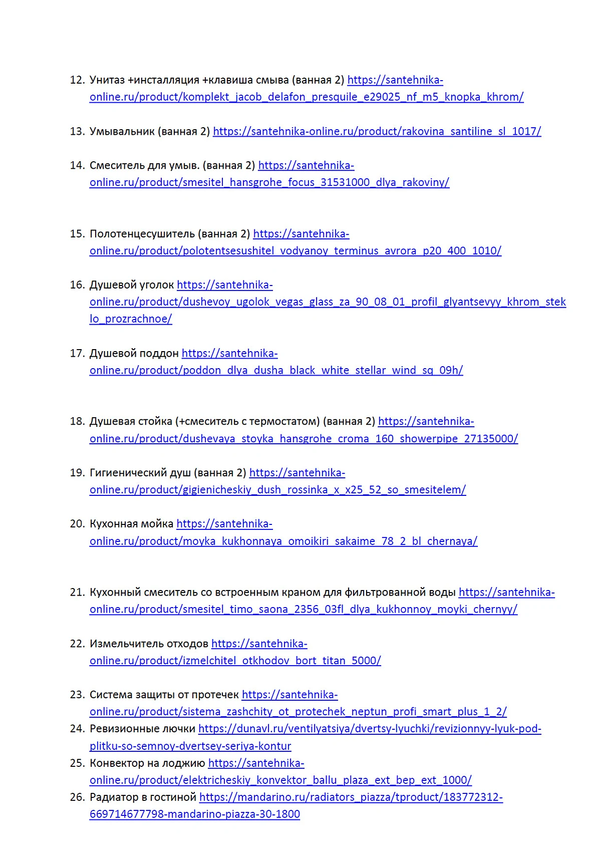

В рамках проекта есть вот такие листы. Отдельно на сантехнику (финишную), двери, стеновые покрытия, напольные покрытия, потолочные покрытия, светильники, розетки-выключатели, бытовую технику, мебель и декор. Обычно листов 10-15. Там перечень всего, что есть на визе, включая ковры, постеры, настольные лампы. Заказное прост пишется как заказное, я понимаю порядок цен, и что мы в нужный бюджет уложимся. Шторы там, кухня, шкафы, декоративка какая-нибудь.
А потом в конце проекта прямо список ссылок. Пишу в ворде (их нумерация совпадает с нумерацией ведомости). Каждая ссылка ведет на сайт, где есть (например) и внешний вид раковины, и ее технические характеристики, и габариты, и цена. Вордовский файл конвертирую в пдф, подшиваю последними листами в общий проект.
Общую смету на все черновые штукатурки, провода, фитинги, патрубки составляет прораб. Что видно на визе - моя сфера ответственности. Что не видно - прорабская.
Если заказчик не хочет возни со всеми счетами, своевременными поставками, переписки с менеджерами, он делегирует эту возню мне в рамках надзора. Если хочет ввязаться сам - зарадибога, пусть:)
