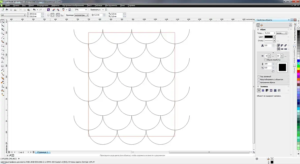

Есть файл cdr с фрезерованными мебельными фасадами, рисунок фрезеровки следующий:

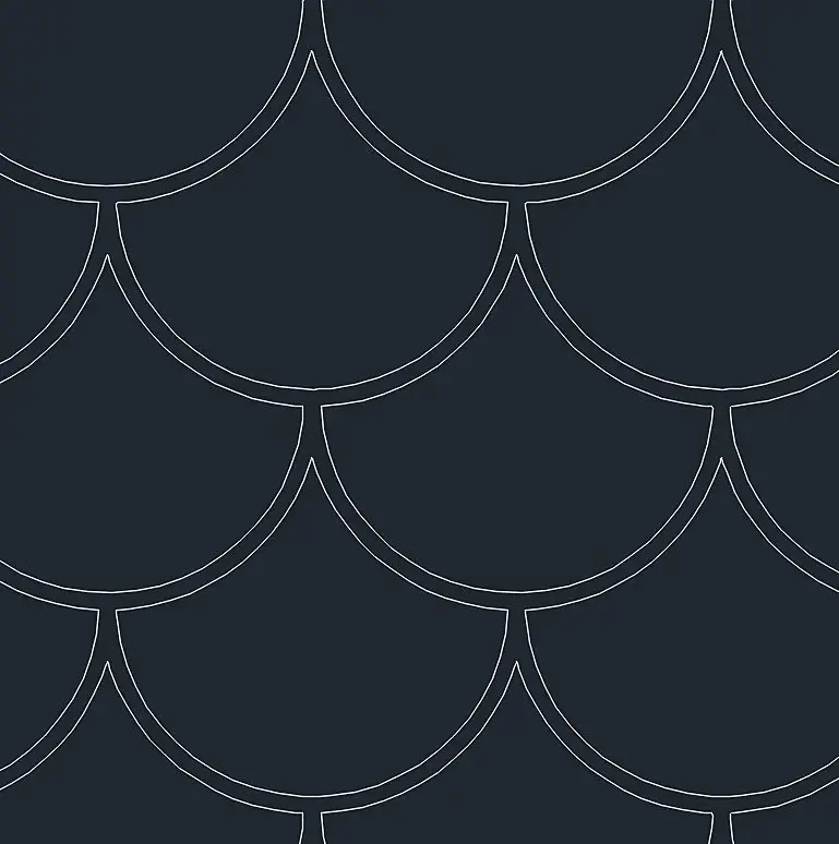

Мне нужно, чтобы при экспорте в DXF рисунок отображался ОДНОЙ линией, а не контуром как выходит из этого файла:
Что и как нужно изменить для этого в CDR? Т.к. (я повторюсь) Corel не профильный для меня инструмент, просьба объяснить по возможности максимально развёрнуто.

Мне это нужно, чтобы не перерисовывать всё в AutoCAD - перерисовывать там долго получается, т.к. нужно максимально точно, а отступ не срабатывает и дуга не подходит. Хочется знать как поправлять это, на будущее. Я уверен что это можно сделать. Например в каде есть понятие "вес линии" - это её толщина. Здесь не так? Здесь две линии с заливкой (или как это называют) получается?

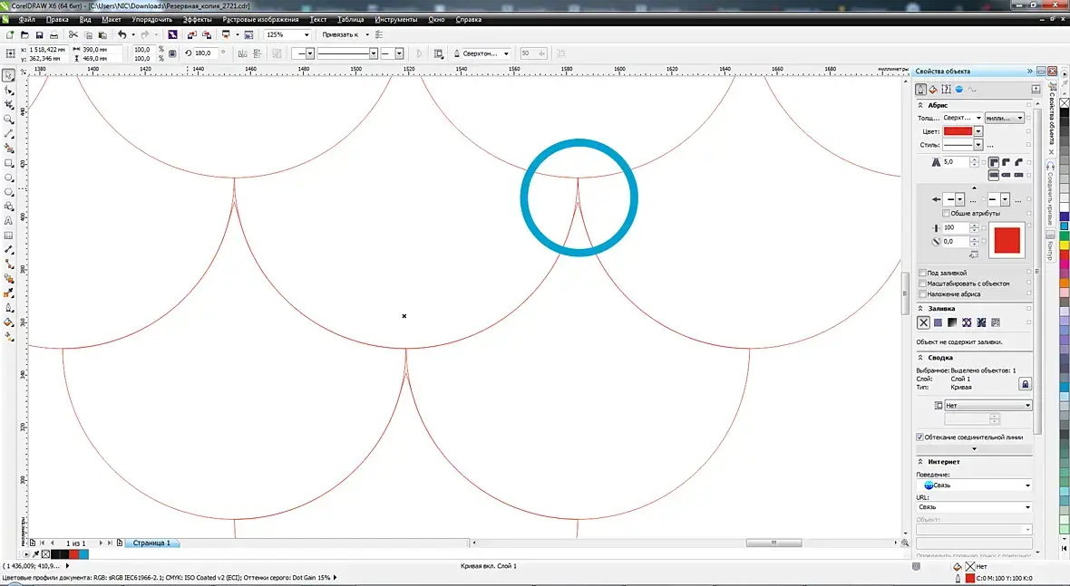

Ваш результат - преобразование абриса в кривую. Попробуйте задать толщину "сверхтонкий абрис", потом экспорт. На выходе будет средняя линия.

Как я и говорил абрис преобразован в кривую

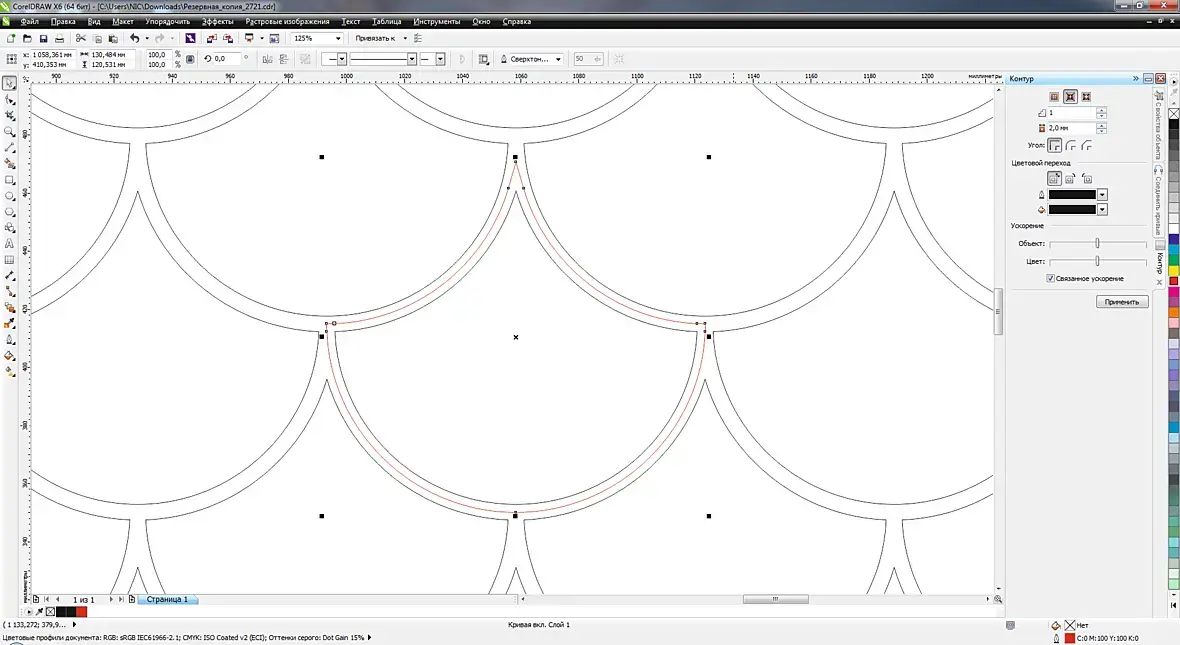

как вариант, разъединить кривые, выделить фрагмент и применить к нему контур 2,77мм. Потом заново собрать.
косячок все-таки есть. Проще заново сделать, диаметр 130,484 мм.

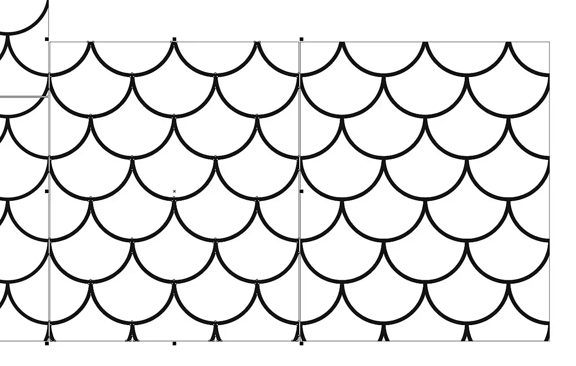

Я просто ракопировал эту дугу и обрезал получившееся по размеру фасада. Вы вообще чего добиться хотите в итоге?

это половина окружности диаметром 130,484 мм
Цитата Solinvictus:
Инструмент "Контур" не пойму как работает.
строит кривые эквидистанты на заданном расстоянии, как в компасе
