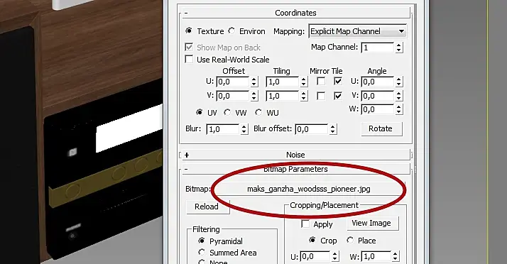

Уважаемые модераторы. У меня ситуация которую я не могу решить самостоятельно прошу помочь мне.
Есть модель
https://cloud.mail.ru/public/MF5p/6NbvrpF7Y
при загрузке её на сайт мне модератор присылает следующее сообщение:
http://clip2net.com/s/3PkiVNs
Исправляйте и присылайте заново С уважением, модератор
У меня на домашнем и на рабочем компе такого сообщения макс не выдаёт. В чём может быть проблема?
При этом работа прошла на LT статус. После чего я попросил дать мне её доработать. И тут началась эта проблема.
На сайте c 31.03.2008
Сообщений: 234
Красноярск/Сочи

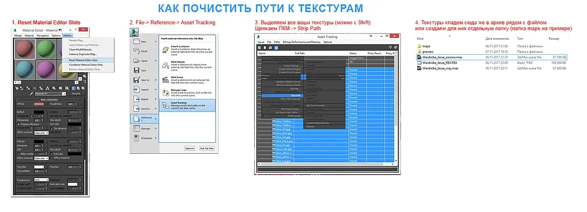

Проверьте пути текстур . Мне модератор при такой же проблеме прислал вот это)) http://postimg.org/image/6u506zfjf/  помогло)).

Заметил что текстуры слетают если извлекать архивы каждый в отдельную папку. Если просто все распаковывать в текущую то проблемы нет

Я вообще пути к текстурам стираю, сами текстуры лежат рядом со сценой.

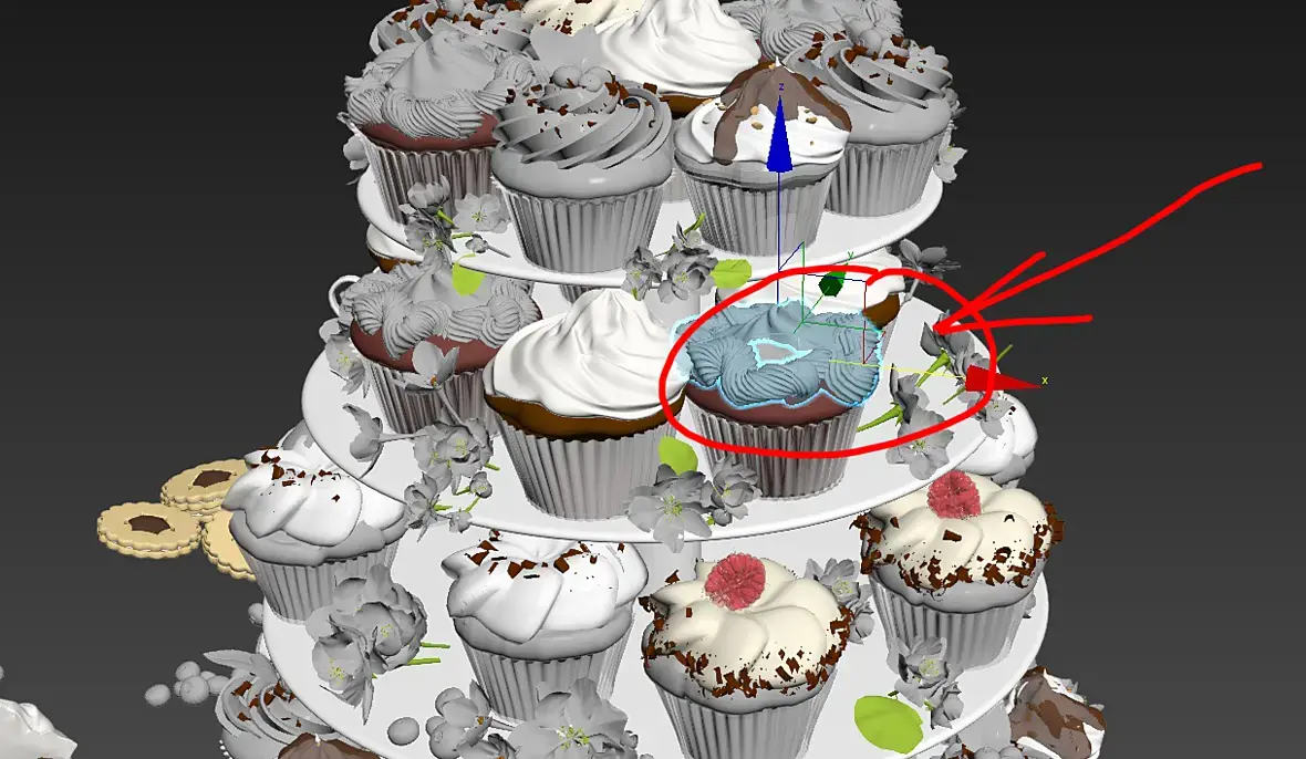

Здравствуйте, уже несколько раз выкладываю модель, которую отклоняют( Модератор прилагает скриншот ошибки http://clip2net.com/s/3PkLfmA  , которая появляется при мердже фбх, но я эту ошибку не вижу, у меня все вставляется без проблем. И экспорт и импорт идет без ошибок. Подскажите, как это дело исправить? Устанавливать 10 макс и проверять на нем совсем не хочется.. https://cloud.mail.ru/public/7p3W/3LubWph1L  вот ссылка на фбх, может кто глянет в чем причина и есть ли эта ошибка у других
Сообщений: 7369
А зря. Я так сделал - и жизнь наладилась. Больше ни одной ошибки.
На сайте c 08.08.2009
Сообщений: 416
Новосибирск
У меня файл даже не открылся...
На сайте c 02.07.2007
Сообщений: 457
Ижевск
https://3ddd.ru/forum/thread/show/warning_nested_mesh
На сайте c 23.09.2011
Сообщений: 11
Жабка, открылся, но на капкейках нашла пересечение полигонов на креме
