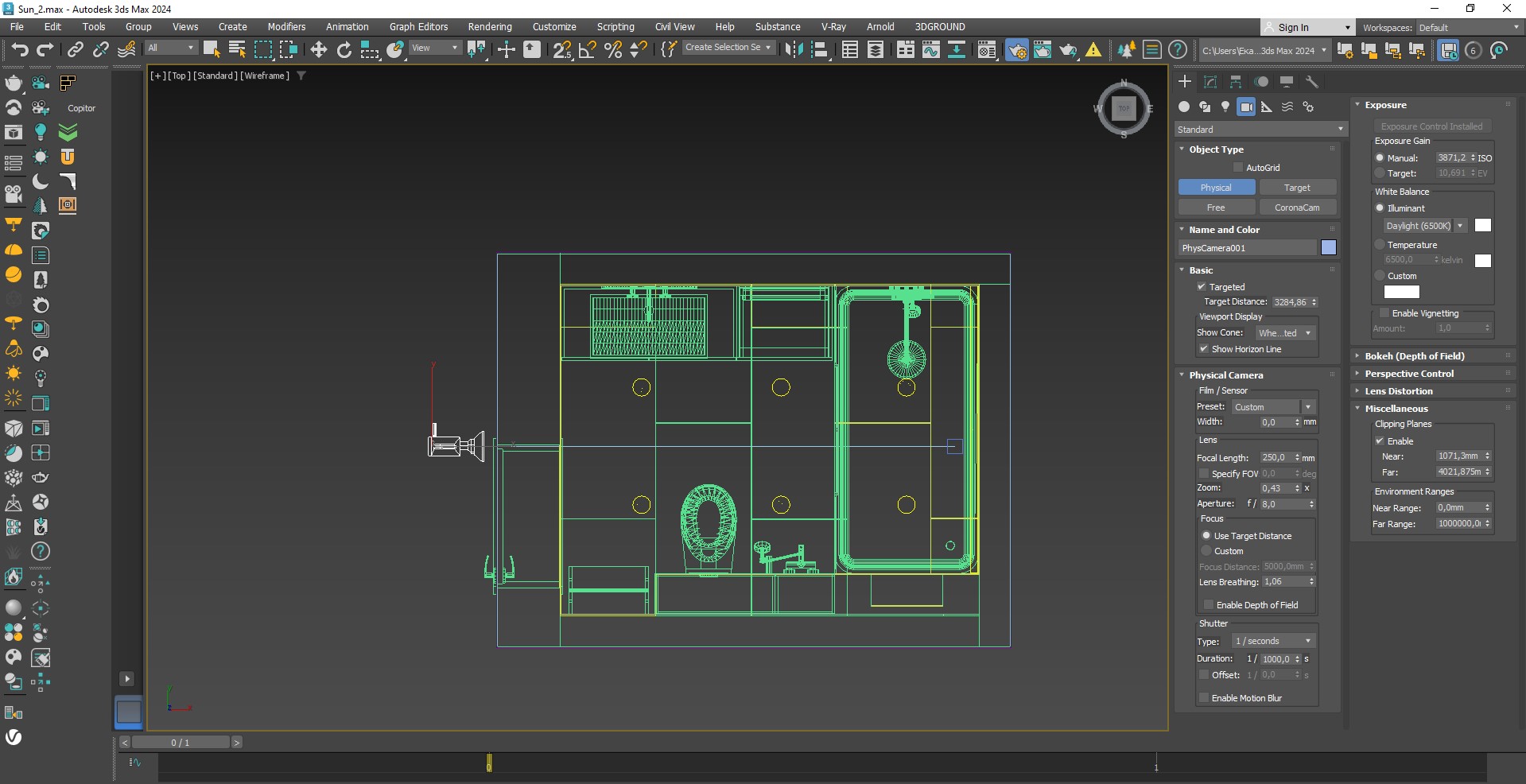

Доброго дня!
Почему- то пропал треугольник, показывающий "охват" камеры" ,
Раньше ставила камеру - всё было нормально.
На сайте c 10.03.2020
Сообщений: 29
Россия/Урал
Попробуйте ввести где Target Distance своё значение (условно 3000мм), а затем нажать стрелочку вверх. Должно появиться
Сообщений: 4480
верните здесь нормальные значения
зы в мм лучше не работать с интерьерами
На сайте c 29.05.2015
Сообщений: 66
г. Обнинск
спасибо.
