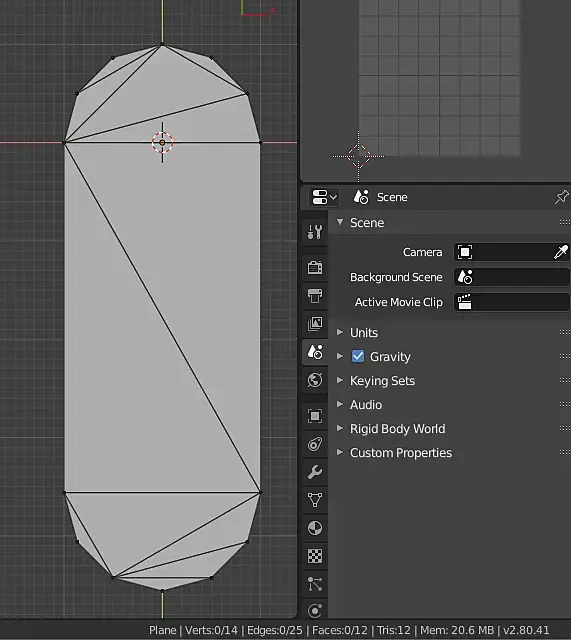

Внимание! Опрос! Какую топологию Вы бы выбрали?

8.
Ибо в остальных топологиях очевиден признак ручного нарезания. Зачем тратить время, если можно это сделать автоматом за один клик

Все не правильные.
Но наиболее приемлемой будет -3-. Даже при авторазбивке на треугольники. Получиться 10 вполне здоровых мешей. ( наименьшее число из всех предложенных вариантов )
PS/ Это я с точки зрения игрового моделинга. Возможно,  моя терминология покажется кому то странной.
Почитал коменты. Разные абсолютно. Один из.
Цитата Quasar:- Зачем тратить время, если можно это сделать автоматом за один клик.
А может как раз то и нужно делать в ручную. А то уже сформировалось понятие- 3d модель 3ddd. Ведь кроме как на просторах 3ddd- такая модель и не нужна нигде больше. А потом крики- демпинг и прочая хрень.  Тут один геймер ( я такой же был ) спросил- "а чем вы тут занимаетесь?" - а ему в ответ- да пошёл ты, ахренел вообще и прочее. Моделя таким образом - вы же целые сектора рынков теряете.
Зачем делать в ручную? Геймдев это про оптимизацию, про скорость, про сроки. В студии если ты будешь нарезать еджи в ручную на плоских полигонах, то игра будет готова лет через 20.
Для сглаживания и для 3ддд, как раз можно нарезать красивую сетку. В геймдеве нужен правильный блик и форма, блик формируется нормалями. Как там сетка сделана, вообще начхать всем.
Сообщений: 7369
Меня на работу не взяли после тестового, я на трубах и мелких деталях плотную сетку сделал. Ну и натупил на атласе текстурном))
Так что не всем начхать. В мобильных играх так точно не начхать.

Цитата DoCentttt:
При чем тут плотная сетка и то, как она сделана?)
Совсем ты не понял меня, по этому и в студию не взяли)
Сообщений: 4312
в рилтайм движке  все  равно на треугольники разобьется, вы когда нибудь рипали модельки из игры с 4х угольниками? А не симметричная геометрия может давать неприятные артефакты при запекании теней и там иногда видно топологию
Сообщений: 7369
ну мне так и сказали - сетка плотная, ты нам не подходишь. Ты ж говоришь вопще пофиг на сетку. Я и говорю не совсем..

Запомни, главное, это форма объекта, которая должна достигаться минимальным количеством треугольников.
Сообщений: 16869
А чего этим ограничением маятся? Не 99 год на дворе. До сих пор куда не приглядишься, всё угловатое, особенно вблизи. Халтура же. Круг должен быть круглым, а не восьмиугольным. Полигоны же мало памяти жрут.
дык это, в игрухах до сих пор геометрия текстурами имитируется и если можно так сделать
https://pikabu.ru/story/vyizhimaem_po_maksimumu_iz_poligona_4167734
то зачем вообще с сеткой морочиться лишний раз.
Сообщений: 2895
с ростом производительности железа растут и открытые миры с их детализацией, так что всегда впритык, как в сцене макса)))
Ты прав. Сейчас мобильники выступают в роли ПК 99 года)
Вон уже персов на ПК по 150 тыс. треанглов делают)
