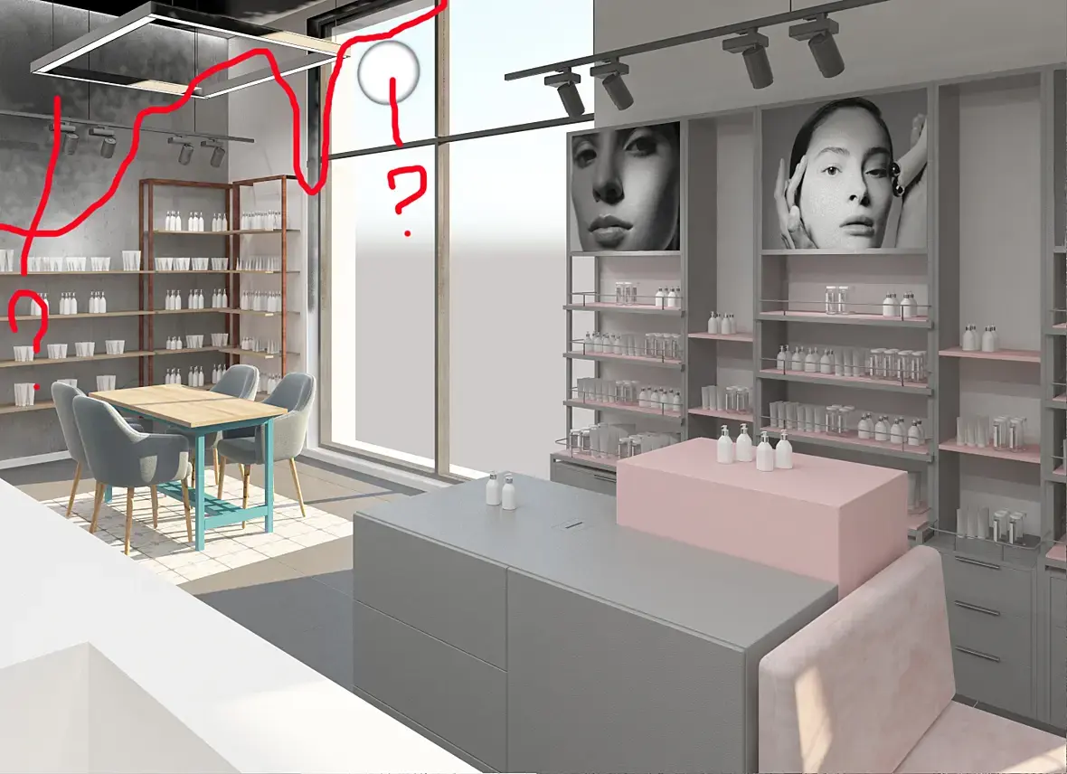

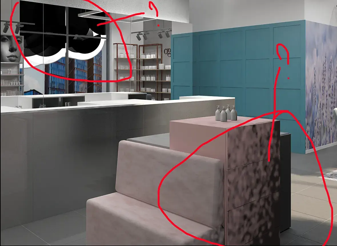

Ребята, помогите! внезапно появились странные отражения в зеркалах и пятна на материалах. такие пятна появлялись раньше, когда геометрия была хреновой, но сейчас это чемфербокс.
Мах16, рендер vray

По этому рендеру диагноз поставить не могу. Я бы начал с того, что присвоил объекту стандартный мат. Если бы баг ушел, значит он в вашем материале, копать надо туда. Если бы остался, значит дело в геометрии, роем геометрию.

Вот еще рендер. там те же пятна, но что за светящийся шар? Vray sun с другой стороны, по теням видно.

Если не в геометрии, тогда остаются маты и свет. Попробуйте включить овверайд всех материалов на сермат и посмотрите. Если останется, значит дело в свете.
Если у вас там непонятно, что светится, то скорее всего всё-таки в свете. Я бы по очереди отключал ИС и смотрел. Или наоборот все выключил и по очереди включал бы.

При подобных неожиданных странностях, я первым делом мержу в новую заведомо чистую сцену. Только геометрию. Свет выставить заново потом. Далее рендер в сермате и смотреть косяки.. далее подключать по одному материалы и смотреть на интерактиве где чего вылазит..

Что это за шар за окном?

Настройки рендера покажите. Когда началось? Что значит внезапно? После чего? До этого нормально считалось?

Что за шуба?\

На сайте c 13.03.2012
Сообщений: 1388
Это не вата, это что то другое….. что - не пойму никак
ну как там - мало лучей от отражений. в настройках чето крутить. или просто загрузить стандартный презет врей.

не лучи это, там бы на полках так же вафлило
ХДР нет- видно же что стандартное небо стоит
ладно, пока топ статера нет, не вижу смысла разбираться далее

у меня так было  от IEs -ок,отключите их,мне кажется изменится,дело в металлическом светильнике

в старом вирее еще  обычный VrayLight с накрученным Directional давал круги и пятна

какие настройки показать?
началось вдруг, ну т.е. я не вижу никакой причины.
перекинул все в новую сцену, одна камера рендерит норм, другая с пятнами.
