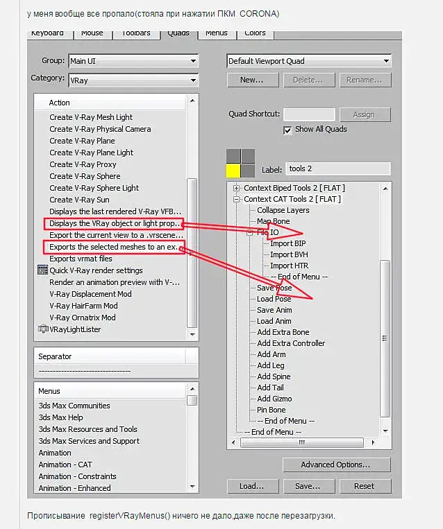

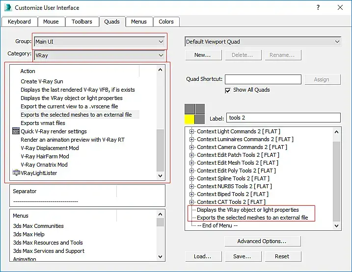

здравствуйте, простите, что я не по теме вашего вопроса, а вообще из другой оперы.
Вы оставляли комментарий-ответ вот в этой теме
https://3ddd.ru/forum/thread/show/propal_vray_mesh_export
Это было еще в 2016 году, вы ответили картинкой и предложили настройки меню сделать как на картинке.
Так вот, большая печаль, что эта картинка не загружается :(
Прошу вас, продублируйте так, чтобы картинка загрузилась, очень надо сделать v-ray mesh  - а ничего не выходит, потому что при нажатии правой кнопки мыши нет таких кнопок в списке.
